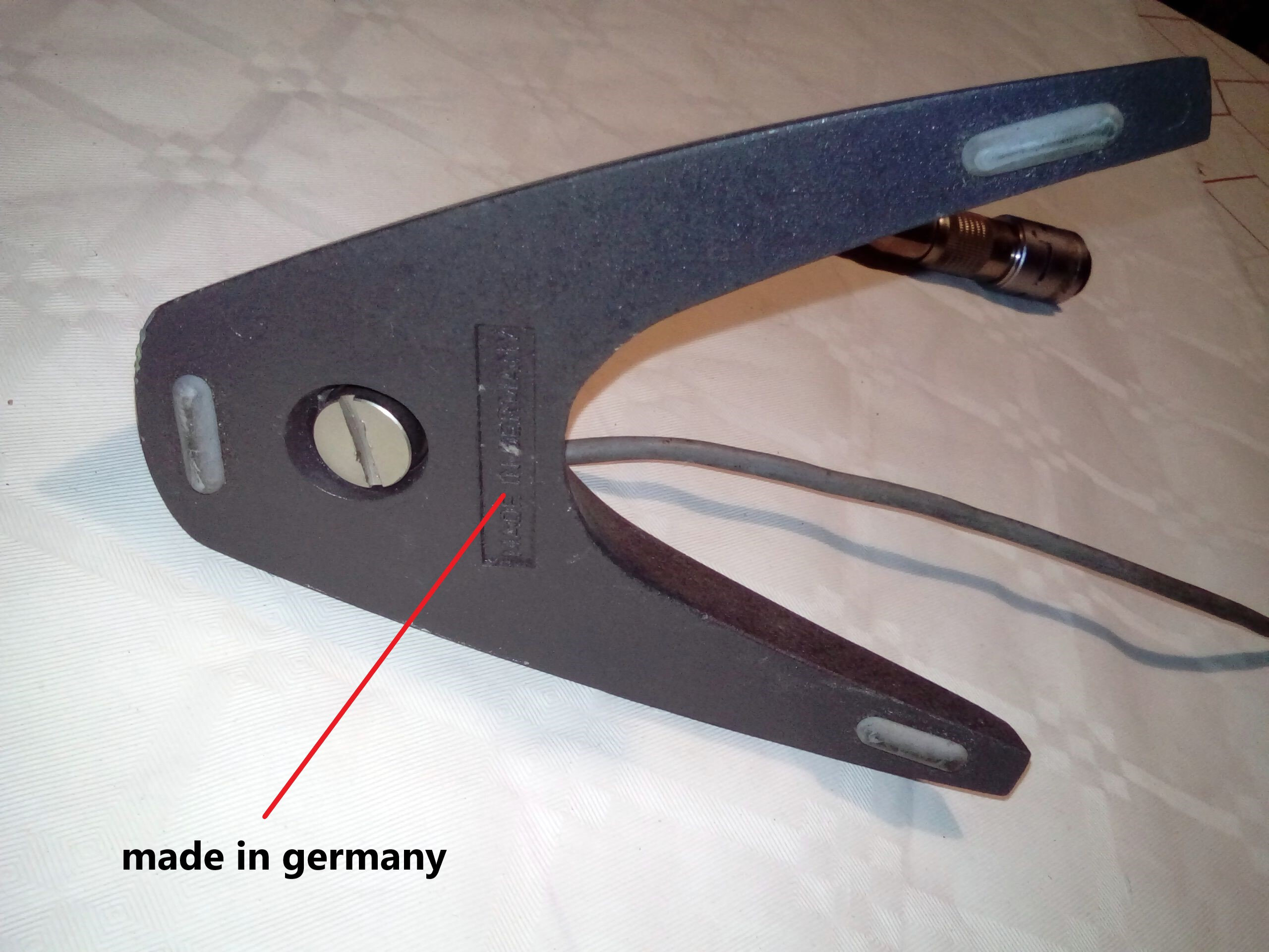

bonjour à tous,

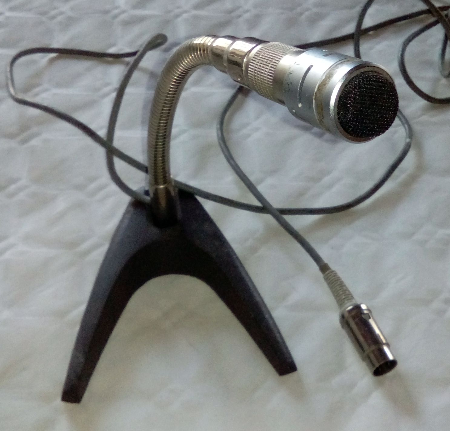

un petit microphone avec son col de cygne et pied en fonte.
Aucune trace de marque, ni modèle.

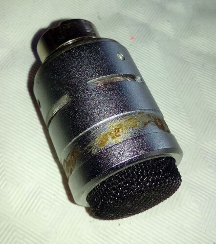

c’est un dynamique, résistance bobine 245 ohms, longueur totale 39mm, diamètre maxi 21mm
La marque et/ou modèle a du exister sur une bague collée, il reste des traces de colle.
Le pied en fonte est marqué " MADE IN GERMANY "
Le pied semble provenir de la marque allemande Sennheiser, à voir donc chez ce constructeur afin de pouvoir identifier le modèle du micro.

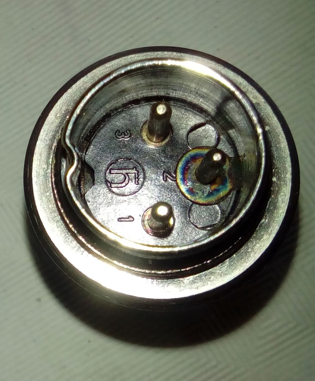

Le logo du connecteur c’est celui d’Hirschmann :hugs:
Bonsoir Jean-Pierre,
Certes, mais très peu de marques fabriquaient elles-même leur connecteurs.
Après comparaison, le pied en fonte devrait être un Sennheiser et concernant le micro, L’IA indique qu’il s’agit vraisemblablement d’un AKG de la série D58, sauf que AKG est une marque autrichienne et non pas allemande et que le modèle D58 ne correspond pas exactement au micro que Dominique voudrait identifier.
Ce qui est sûr, c’est que ce modèle date du milieu ou de la fin des années 60, et qu’il a dû être commercialisé pendant de nombreuses années.
Chez Sennheiser, les références des modèles dynamiques commencent par MD et les références des modèles à condensateur commencent par MK.
@fluxvalve56 Bonsoir Joël,
Oui, il manque la rainure où devait se trouver la bague avec la marque. :hugs:

bonjour, il y a bien des ressemblances mais je n’ai pas trouvé le modèle exact au mien en parcourant ce qu’il y a de disponible en images de cette marque.
C’est comme pour l’AKG il n’y a pas la strie où était collée l’identification du micro.
Merci pour la piste.
Je pense que le pied boomerang est effectivement d’origine Sennheiser. Par contre pas certain que le micro par lui-même soit de la même marque.

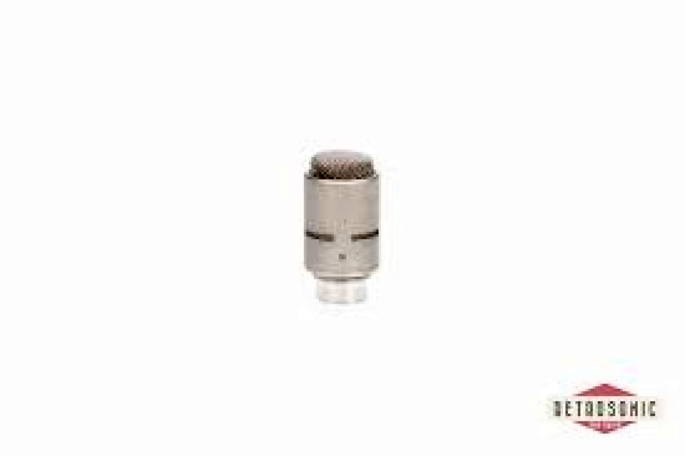

Trouvé ça mais ça n’avance guère…
on dirait BETA SONIC ou SOMIC (quoi entre les deux ?)

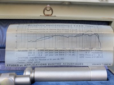

Existe aussi une marque française peu connue et peu documentée: EAEA.
Exemple
