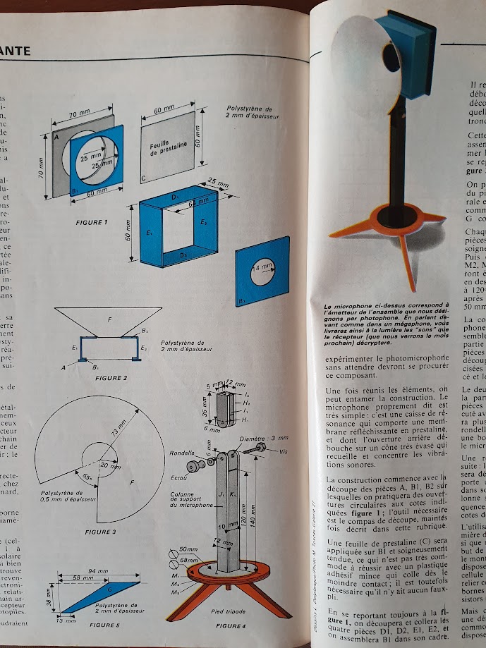

J’ai retrouvé l’article de Science & Vie (juillet 1982). Il s’agissait d’un photophone à réaliser. La membrane du micro est en « prestaline » (mylar adhésif). Je pense que ça ne doit pas être évident à tendre sur un support carré tel que décrit. Peut-être plus facile sur un support circulaire (comme un bout de tube en PVC) en utilisant un élastique. À défaut de prestaline, un morceau de couverture de survie pourrait éventuellement faire l’affaire.
