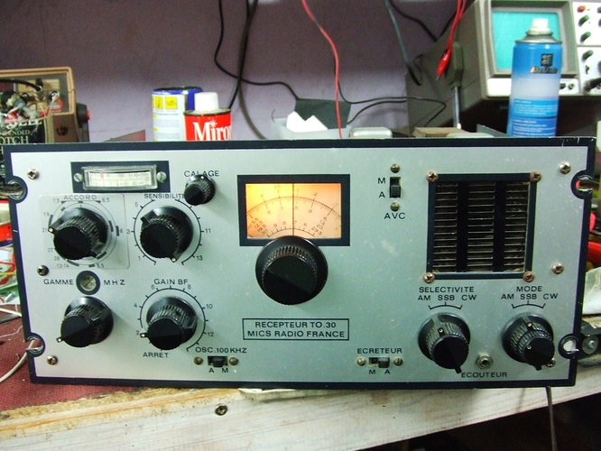

bonsoir à tous qui aurait le shéma ou renseignements sur cet appareil recepteur bandes décamétriques mics radio !!!
cordialement
cordialement
Bonjour à tous , merci pour votre réponse , mais il faut que je trouve le shéma au moins je serais par ou commencer !!! la bf fonctionne toutes les lampes sont testées bonnes , une station trés faible sur la bande des 7 mhz voila le premier constat

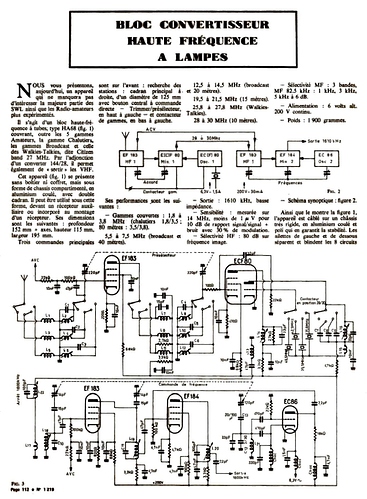

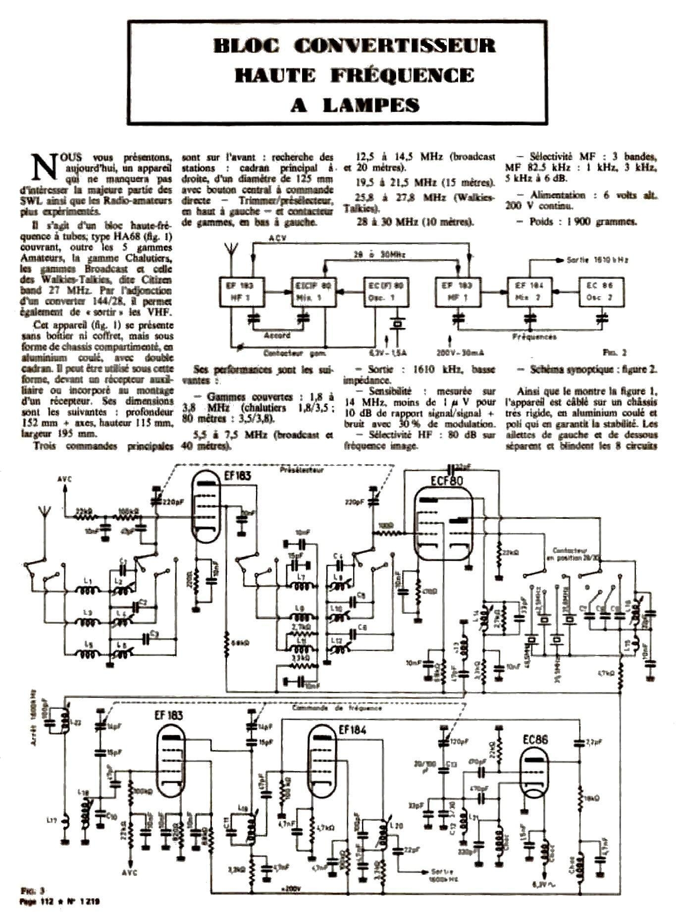

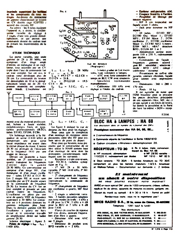

En pièces jointes la tête HA 68 , je ne possède pas le schéma complet de ce récepteur
Cordialement Bozec
bonsoir à tous merci pour vos recherches oui la téte de ce recepteur est bien le ha68 par contre je n'arrive pas à sortire le schéma !!!!!
