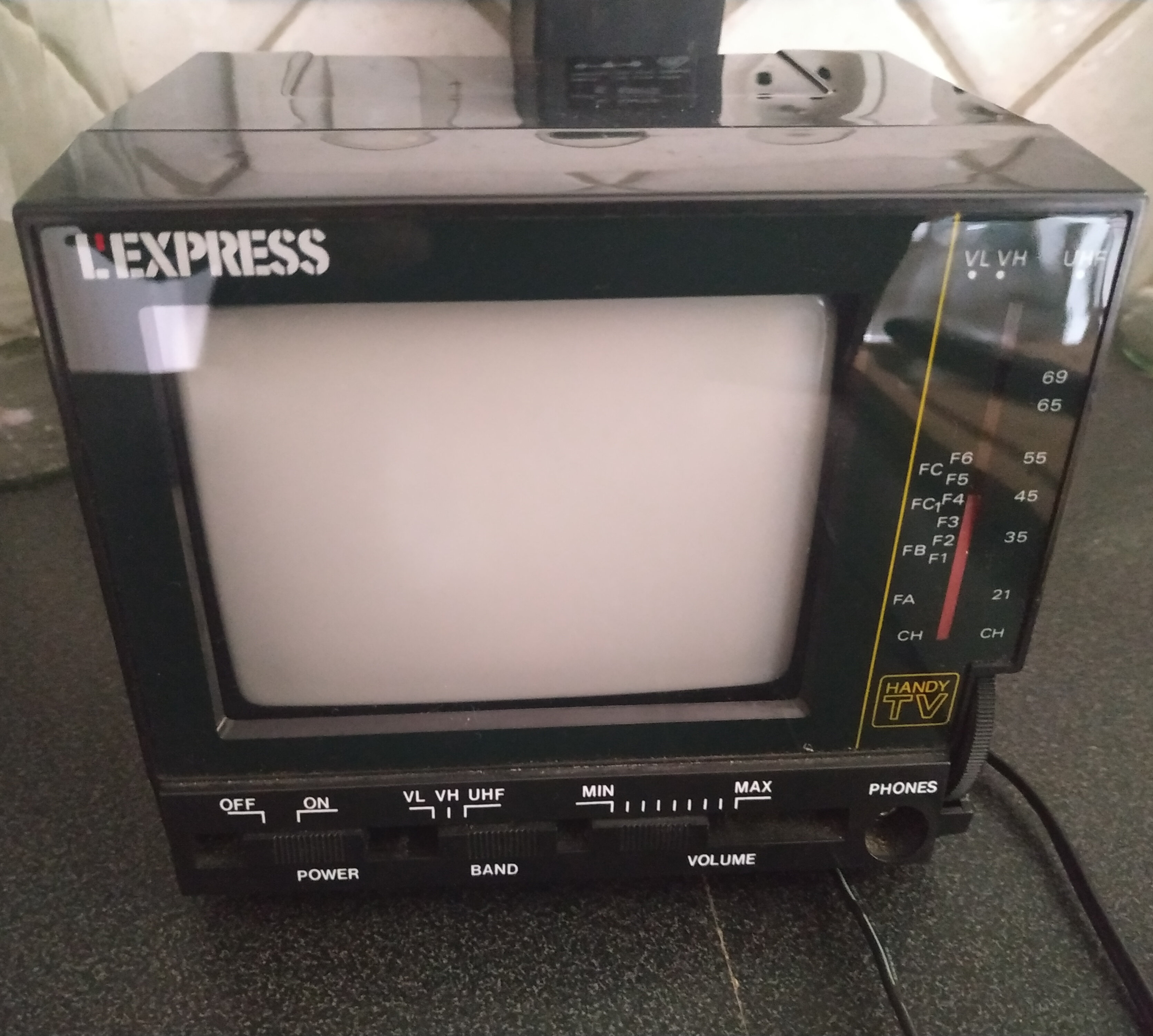

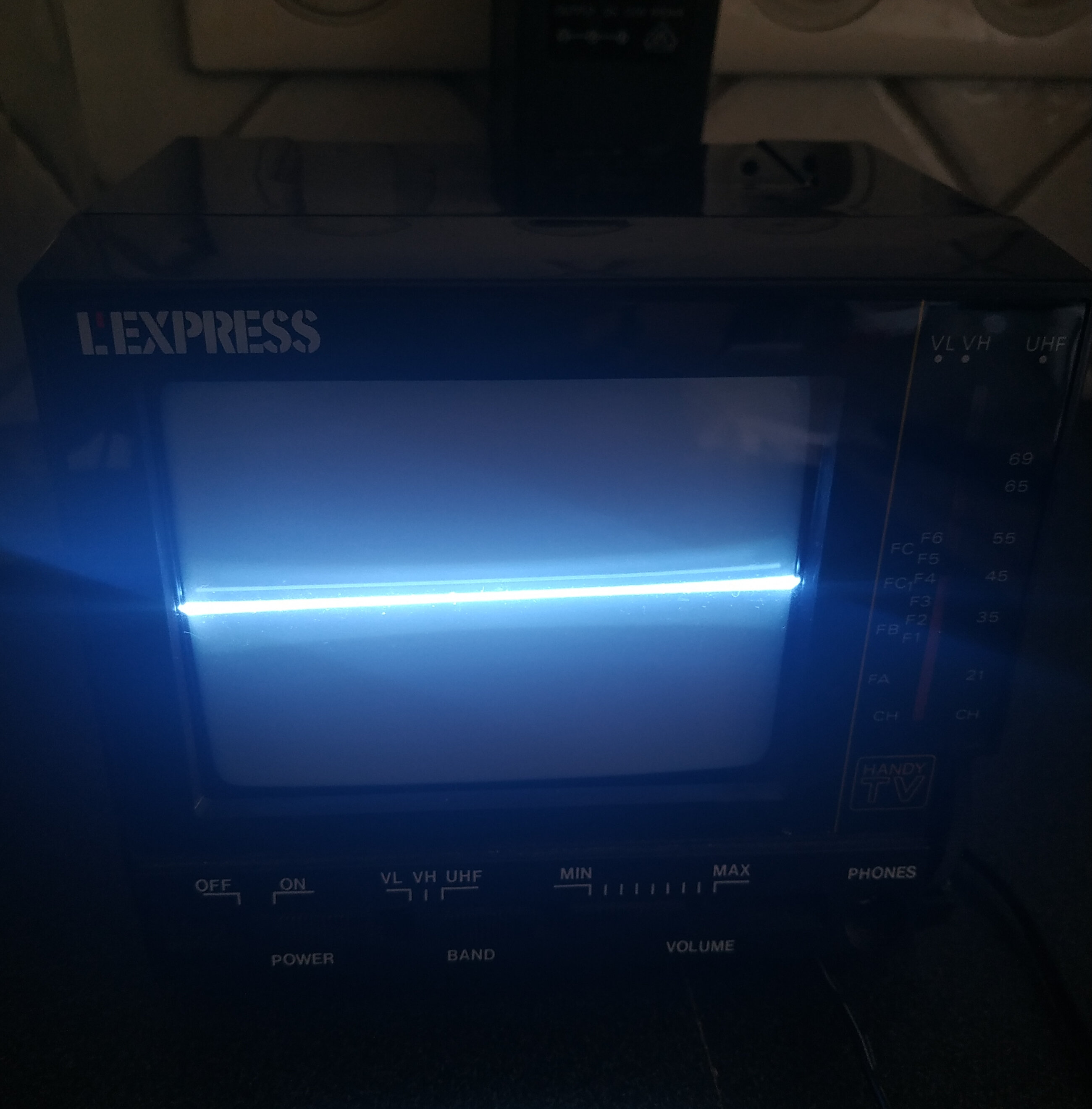

Bonjour, j’ai trouvé une mini tv en brocante avec l’alimentation malheureusement elle ne fonctionne pas. J’ai juste une ligne blanche horizontale au milieu de l’écran. Est ce réparable ? Que dois-je vérifier ? Merci.
Oui, c’est certainement réparable: panne du balayage vertical.
Mais ne pas faire fonctionner l’appareil longtemps dans ces conditions sous peine de risquer de marquer le tube (toute l’énergie de l’image se retrouve dans cette ligne horizontale) !
Il faut repérer le CI qui s’ occupe de l’ amplitude verticale, et le changer, à moins d’ une mauvaise soudure des connecteurs du déviateur vertical

Baissez la luminosité au minimum pour juste voir la ligne horizontale illuminée (conseil @marceljack ) sinon vous brûlerez le phosphore le long de cette ligne. Si cela arrive, c’est irréversible.

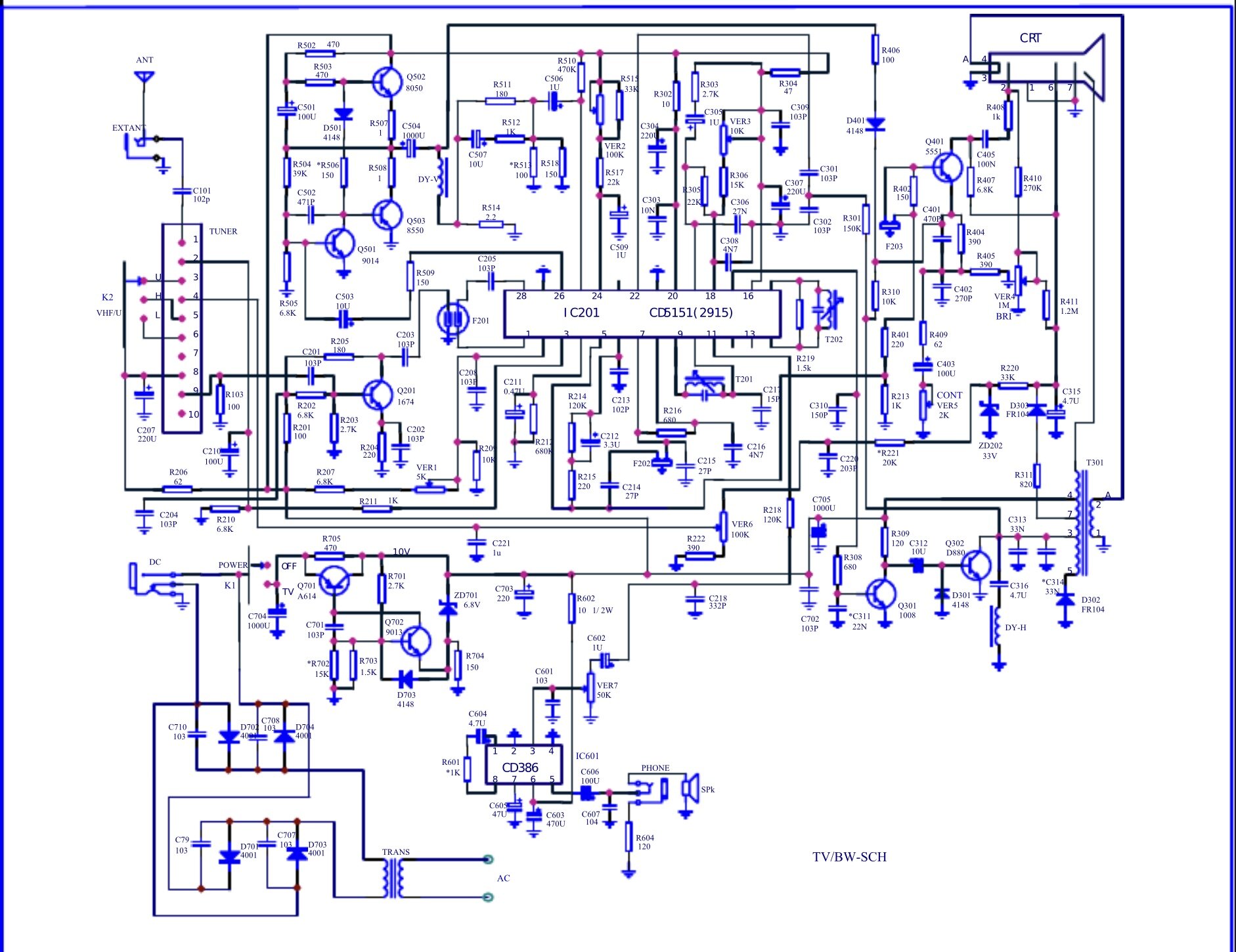

Voici un schéma-type de micro-TV N&B écran 15cm des années 90. Il n’y a pas de circuit intégré de sortie Verticale, juste quelques transistors discrets. C’est le cas aussi sur mes autres schémas-types, les CI Ampli V sont plutôt post-1995 sur les TV couleur 5"/15cm.

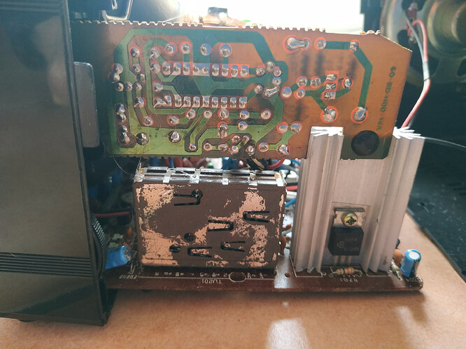

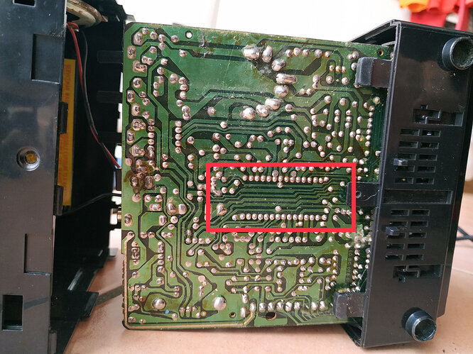

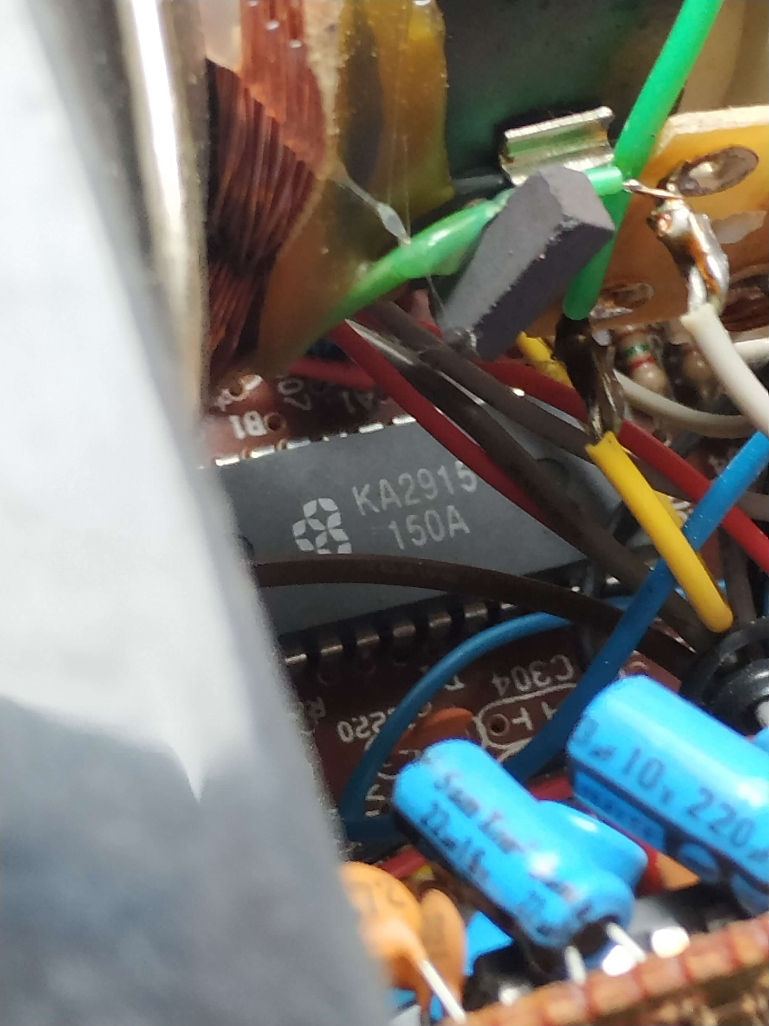

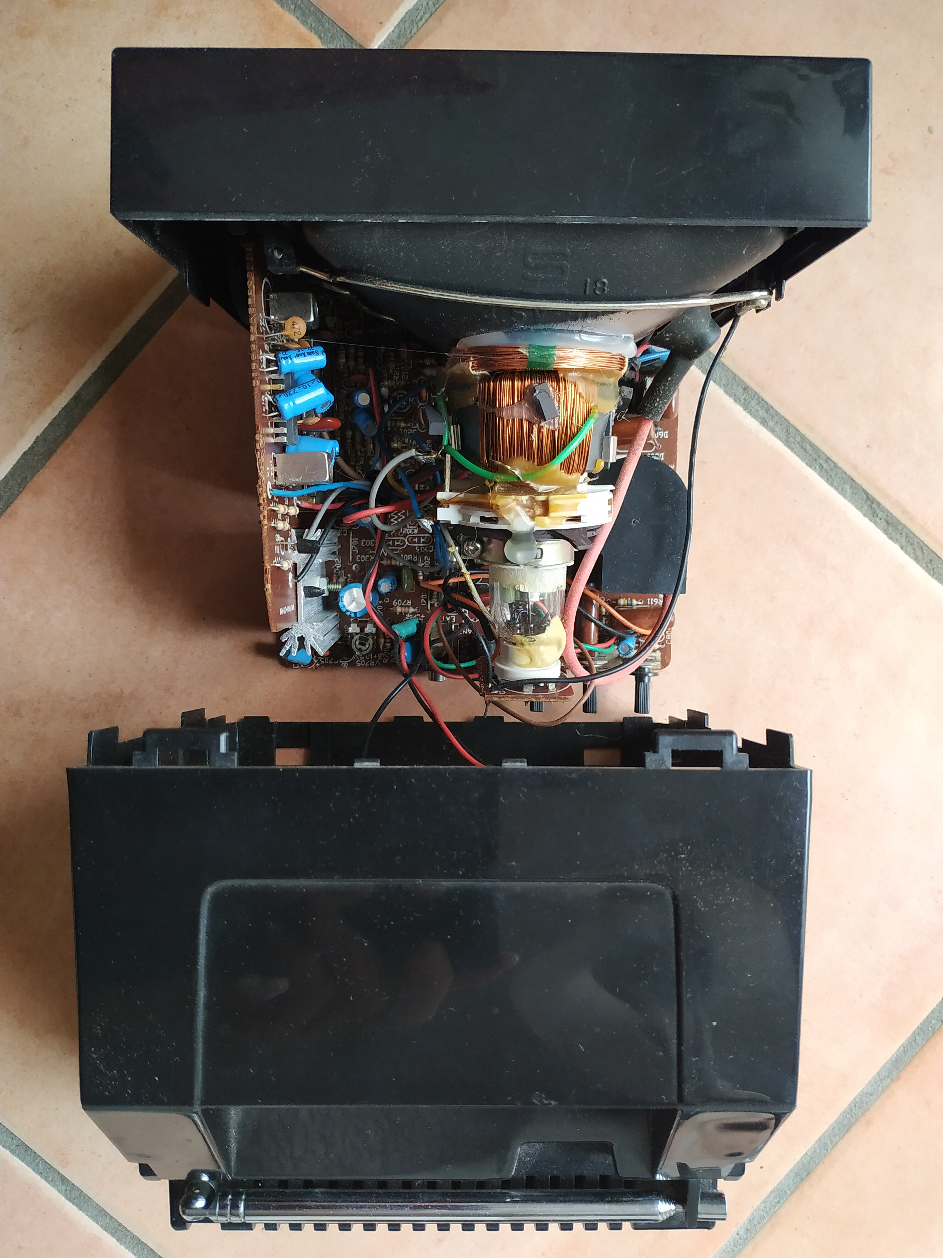

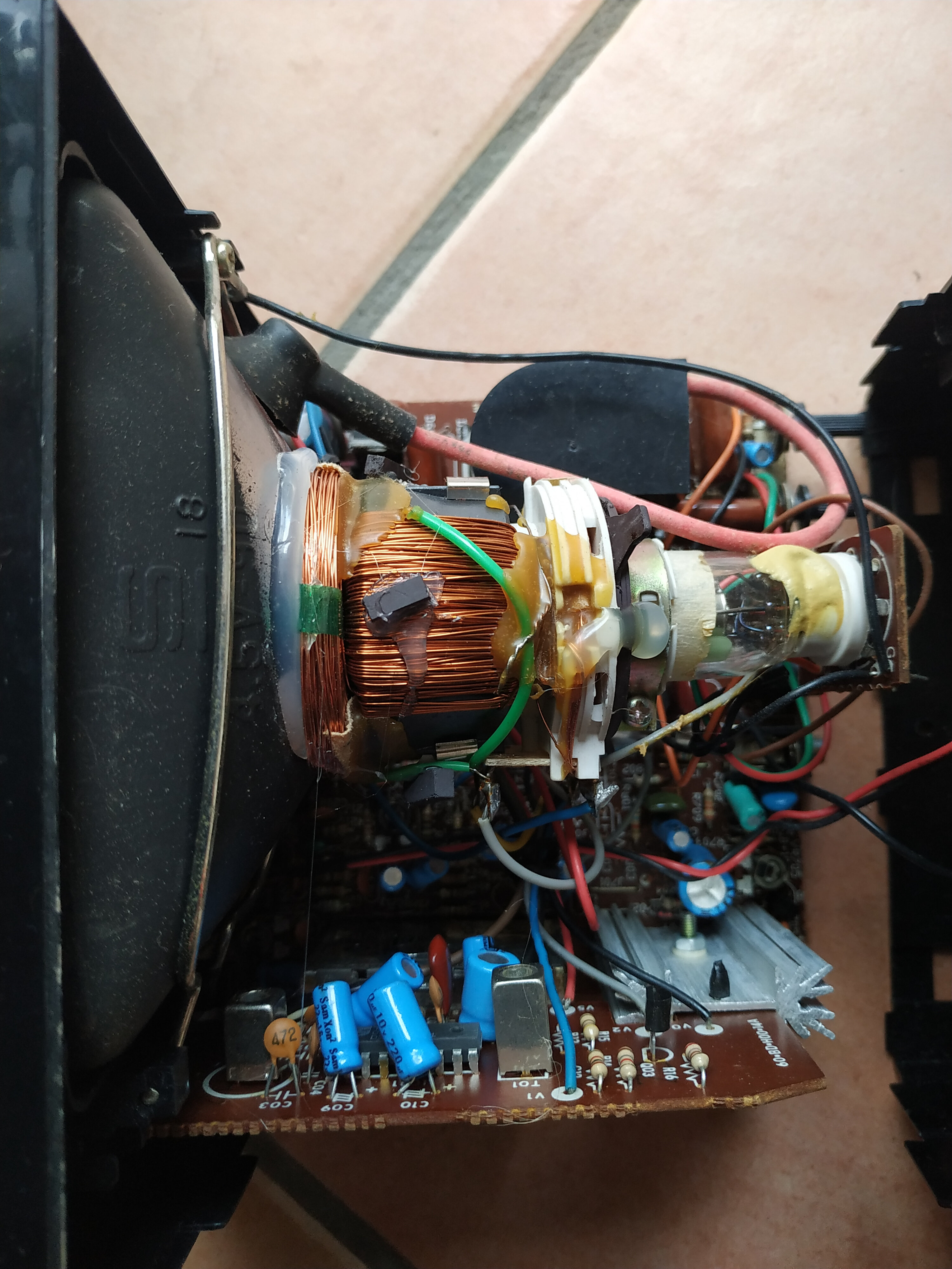

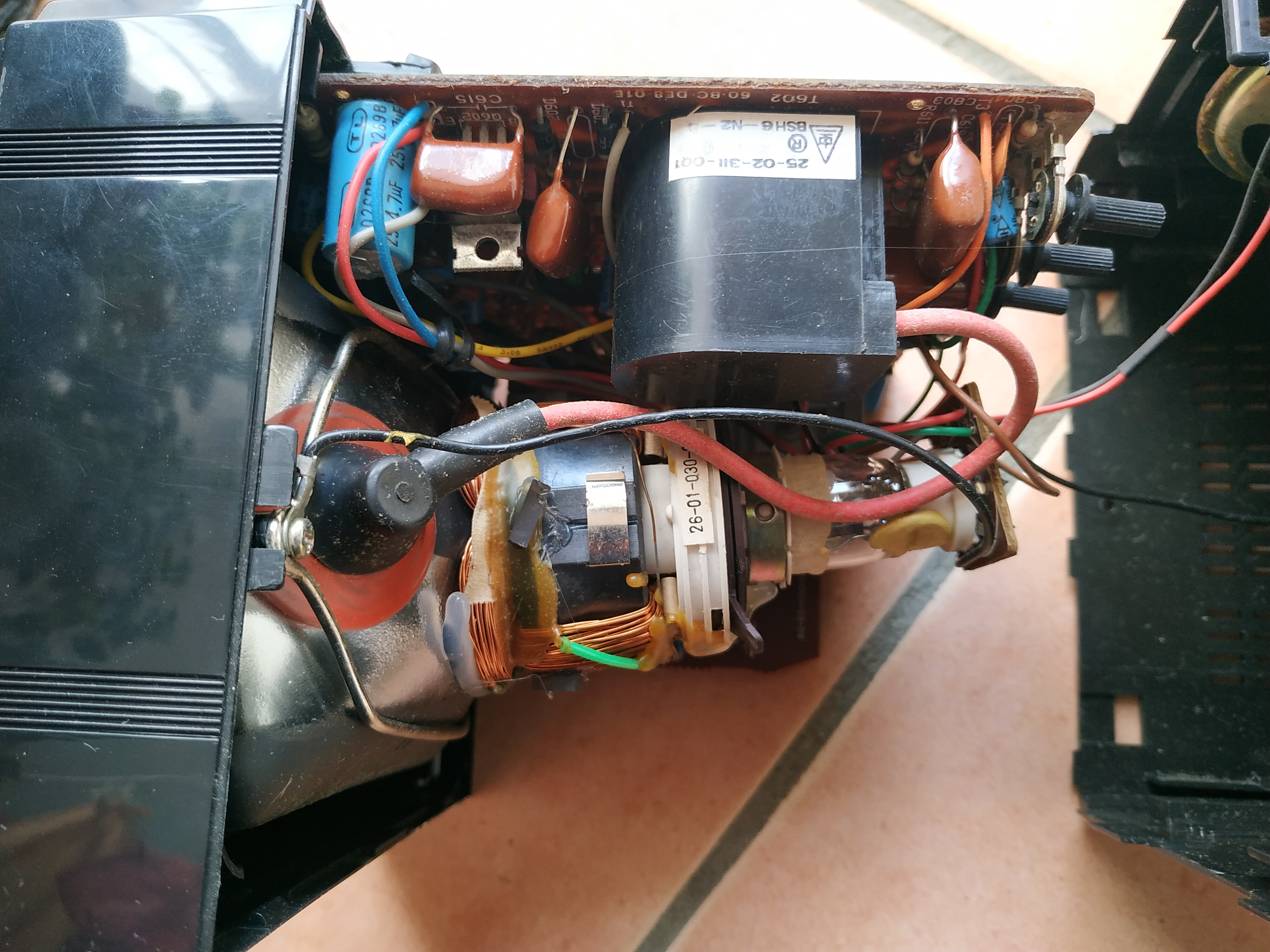

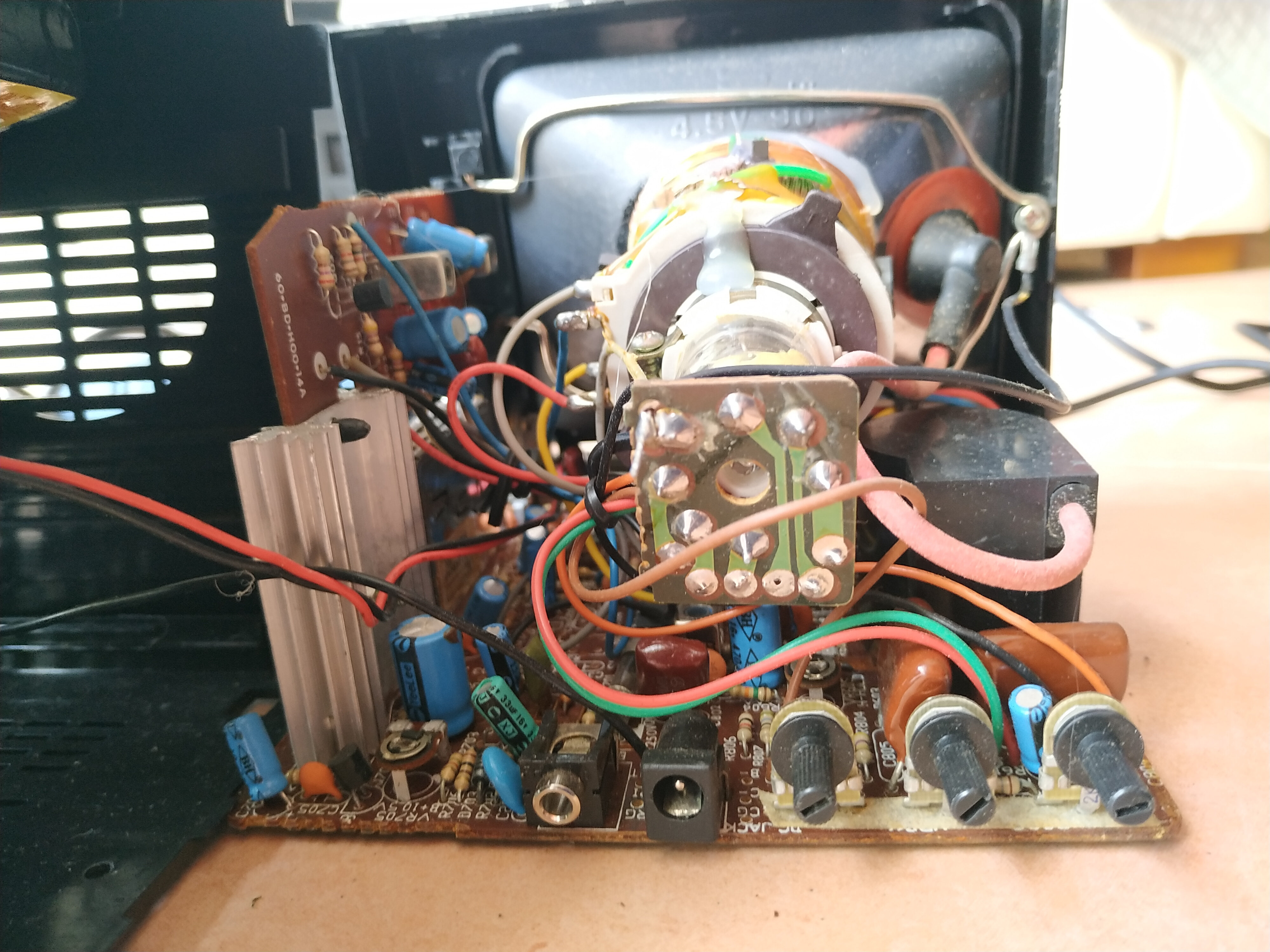

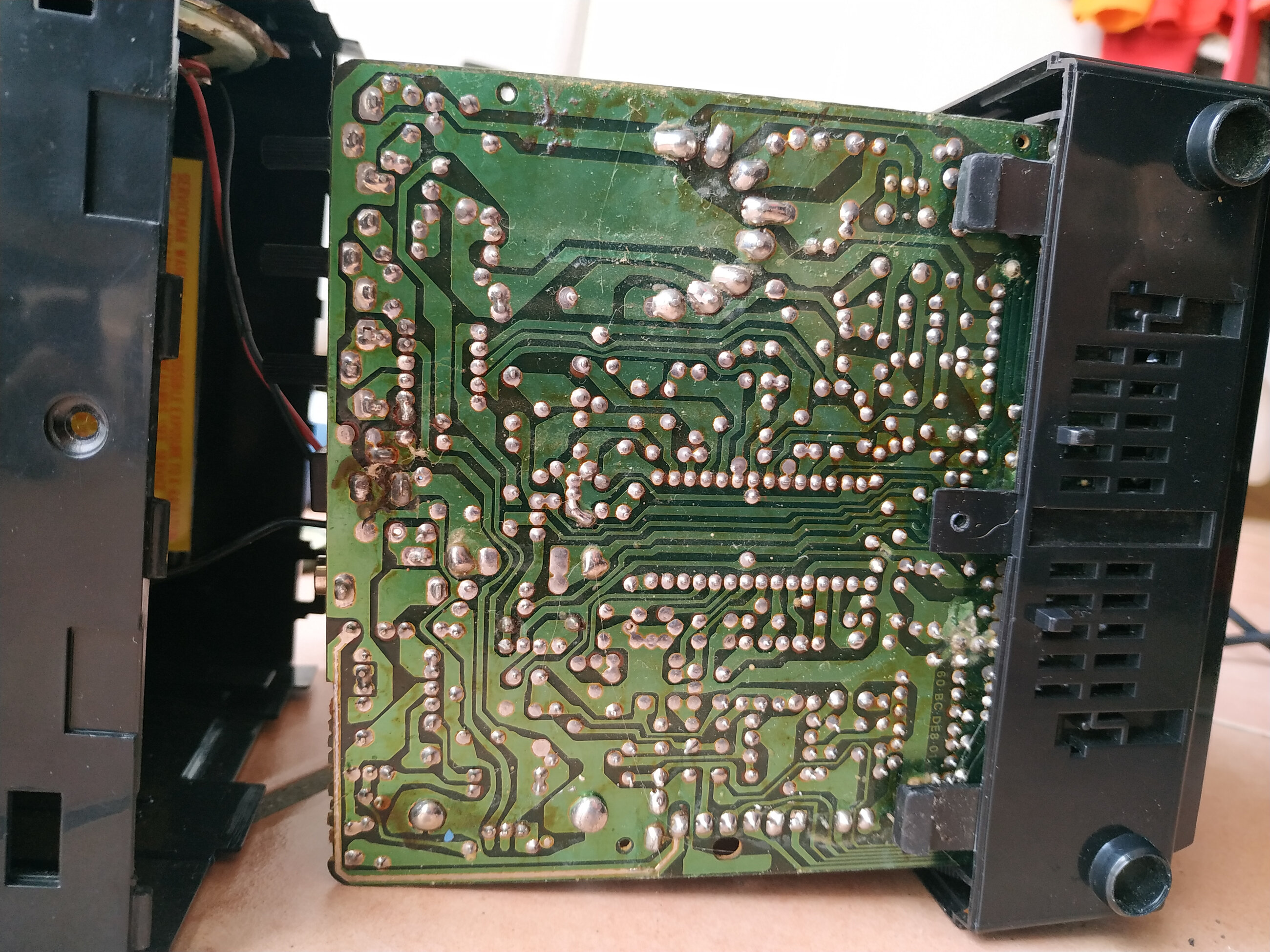

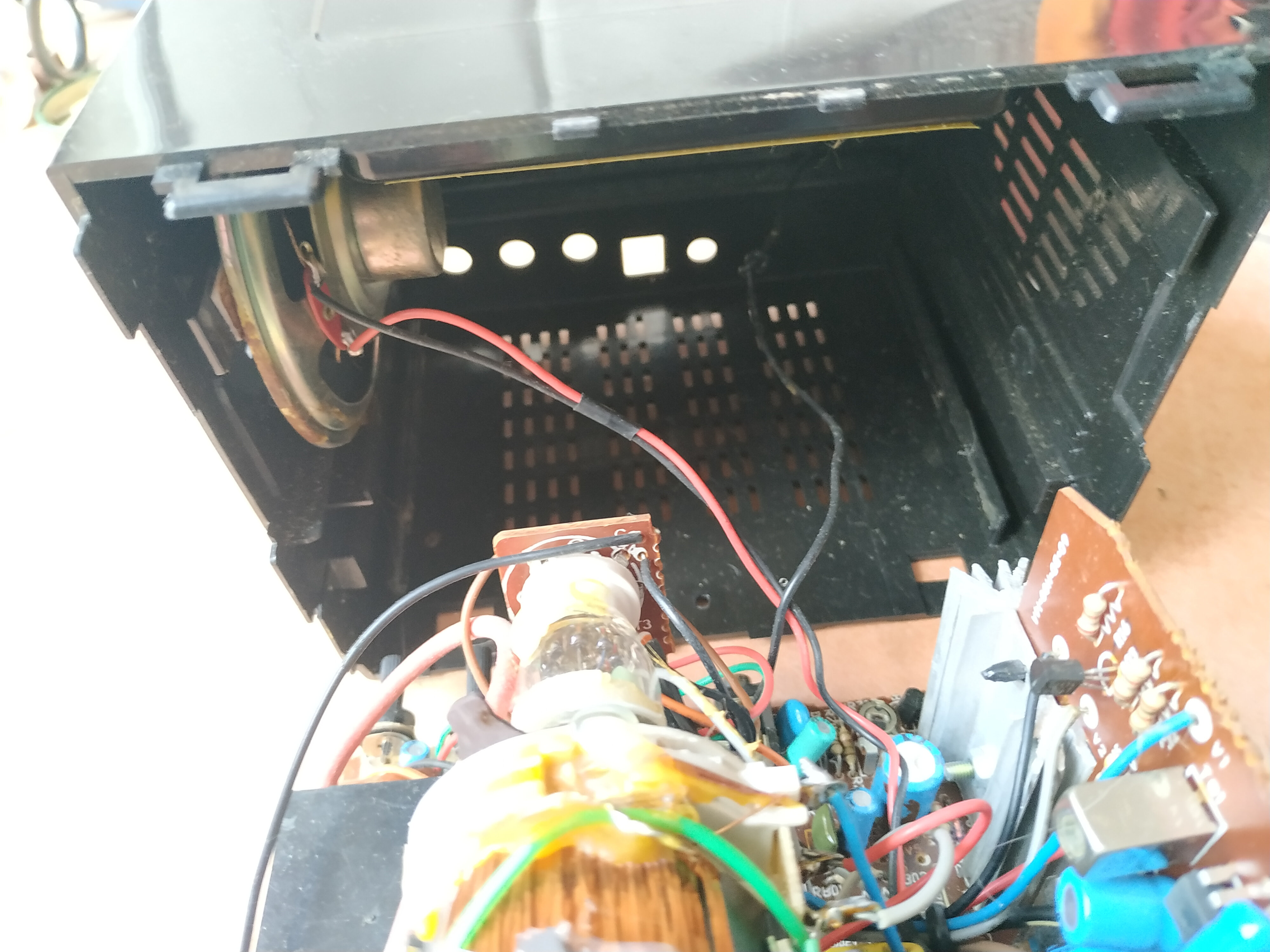

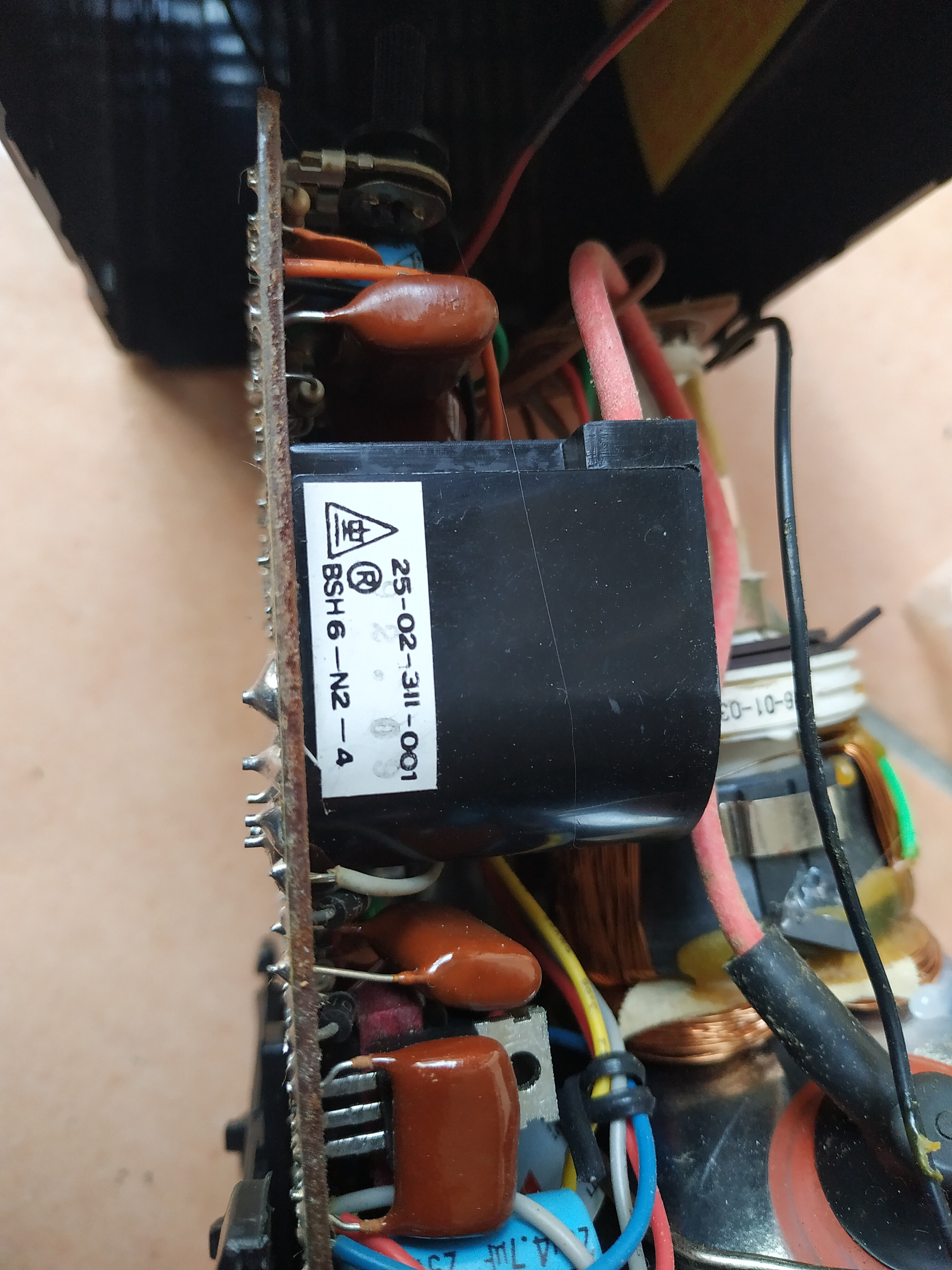

Voici quelques photos. Je peux en faire d’autres si vous le souhaitez :
Bonjour @Romain17 ,
Merci pour les clichés.
Quel fouillis!

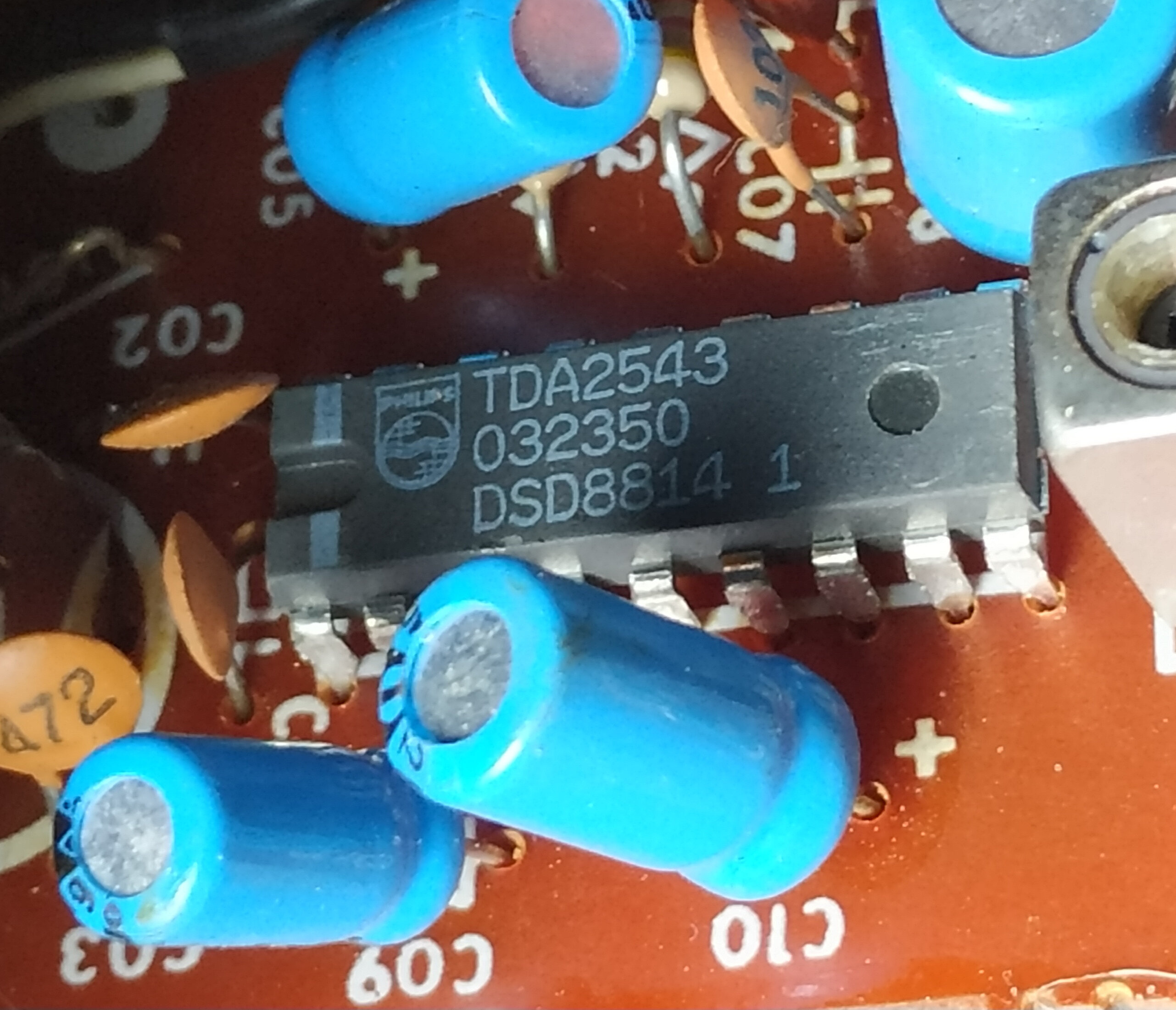

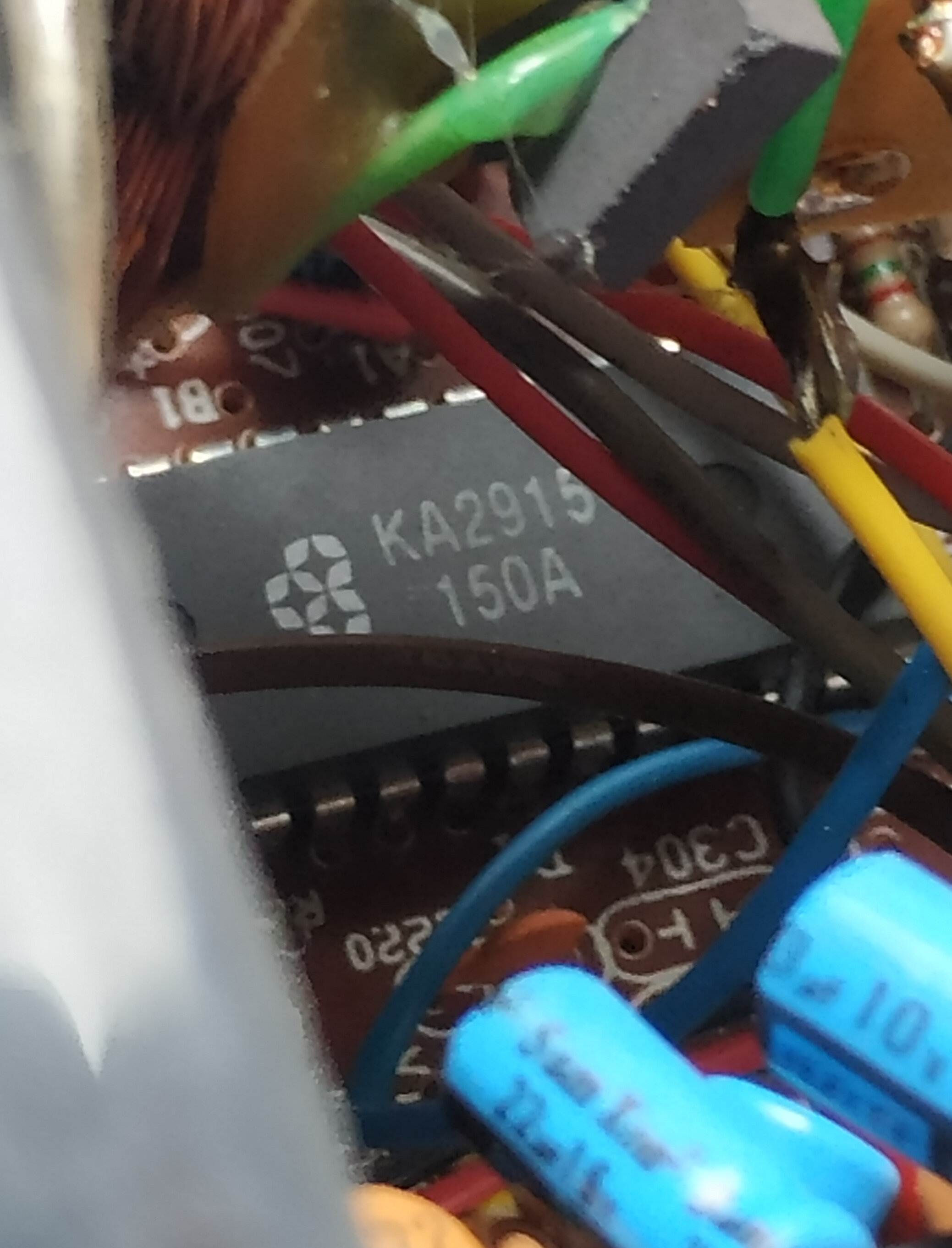

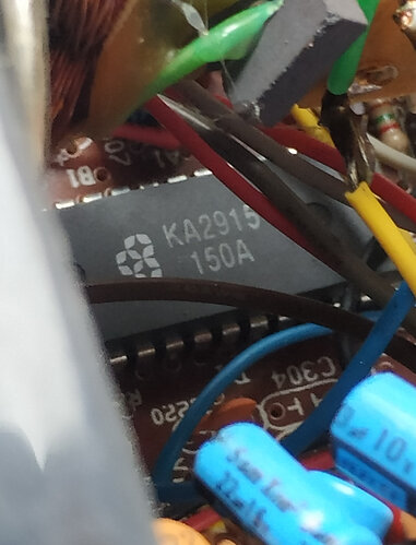

Il faudrait la référence (c’est écrit dessus) des 2 circuits intégrés cerclés en rouge.
circuit « jungle » :
Cordialement
jhalphen
Sur la carte principale c’est :
KA2915-150A.
Sur la carte secondaire c’est :
TDA2543-032350-DSD8814 1

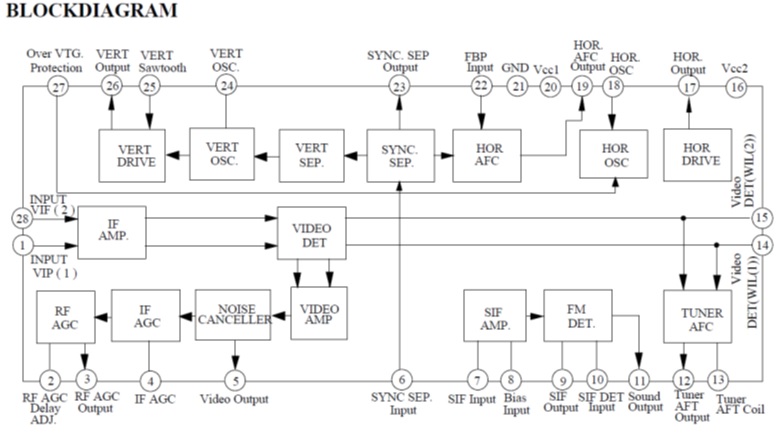

Datasheet des IC’s:
KA2915
Le TDA2543 est le démodulateur son AM, rien à voir avec le problème de balayage trame.
@marceljack , @Radiolo ,
exact, le TDA2543 est la FI Son AM + démodulateur.

@Romain17 , Merci! pour les 2 nouveaux clichés.
Le circuit « Jungle » KA2915 est utilisé dans le tout premier schéma TV posté au début de ce fil.
Essayez de voir si des identifications de composants sur la sérigraphie(Résistances, Condensateurs, Circuits Intégrés) semblent correspondre au schéma.

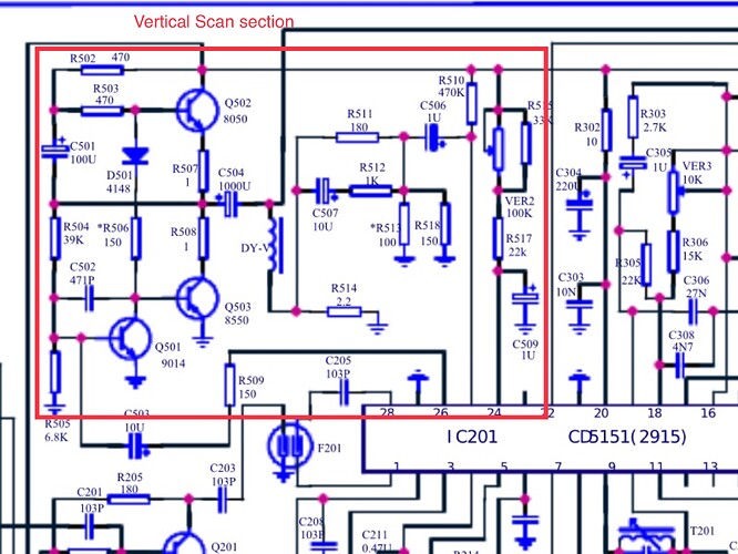

En voici un autre, TV 5"/15cm N&B, Chinois.
Le circuit CD5151 est un clone Chinois du KA2915 :

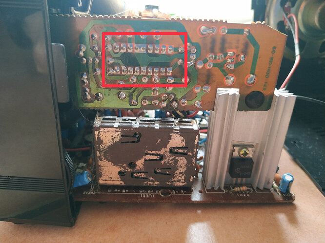

et agrandie en Rouge, la section Ampli Vertical :
Avez-vous un oscilloscope?
Il faudrait regarder si une dent de scie à 50Hz est dispo sur les broches 25 et 26 du KA2915 :

Je n’ ai pas d’oscilloscope et je ne sais pas l’utiliser. Je vais regarder s’il n’y a pas des composants défectueux dans la zone marquée en rouge. J’ai un multimètre.
Il faut donc que je décharge la tht alors. Je fais comme pour une tv plus grande ?

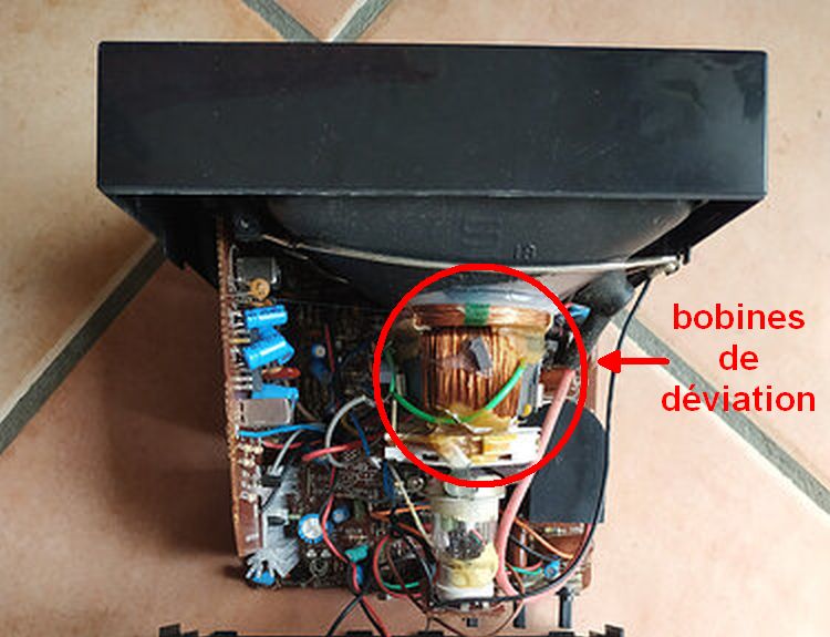

Vérifier déjà avec un multimètre si la bobine de déviation verticale est bien connectée aux bornes 25 et 25 et si elle n’est pas coupée elle-même ou s’il n’y a pas un mauvais contact au niveau du connecteur s’il y en a un.

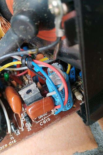

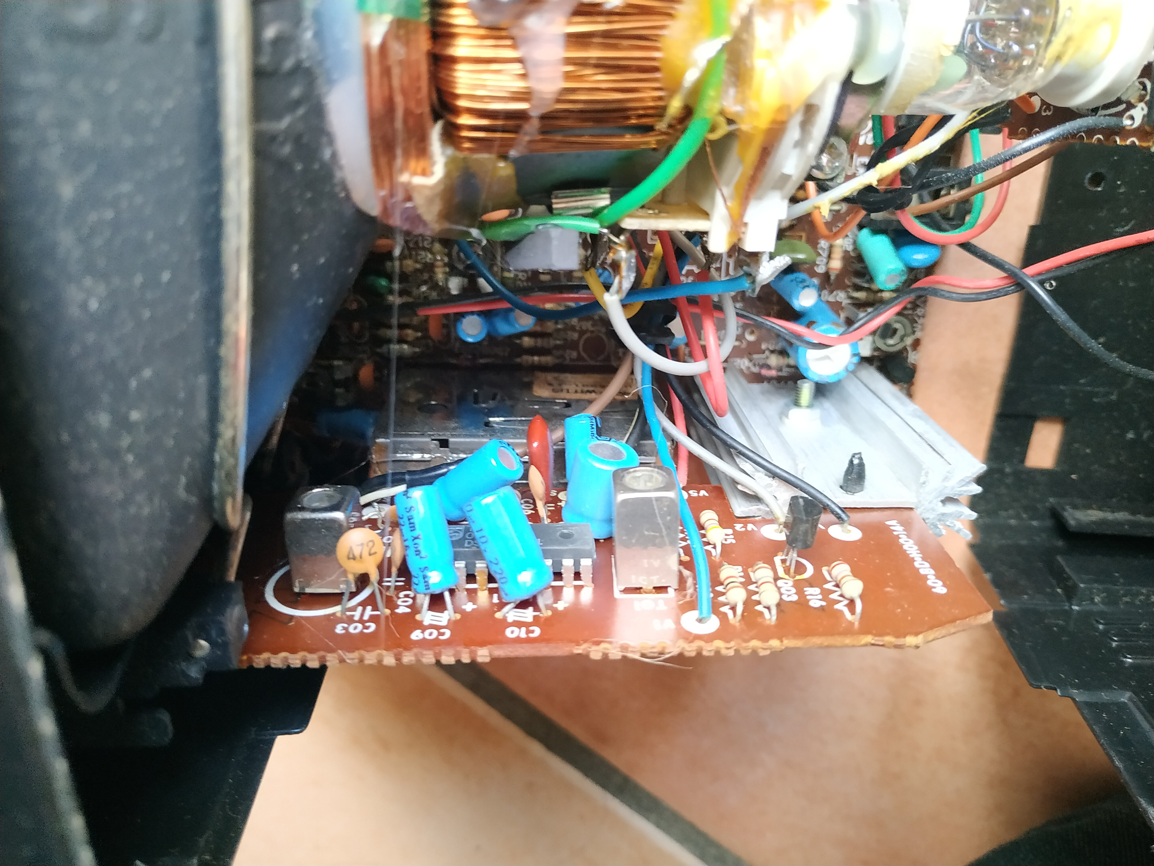

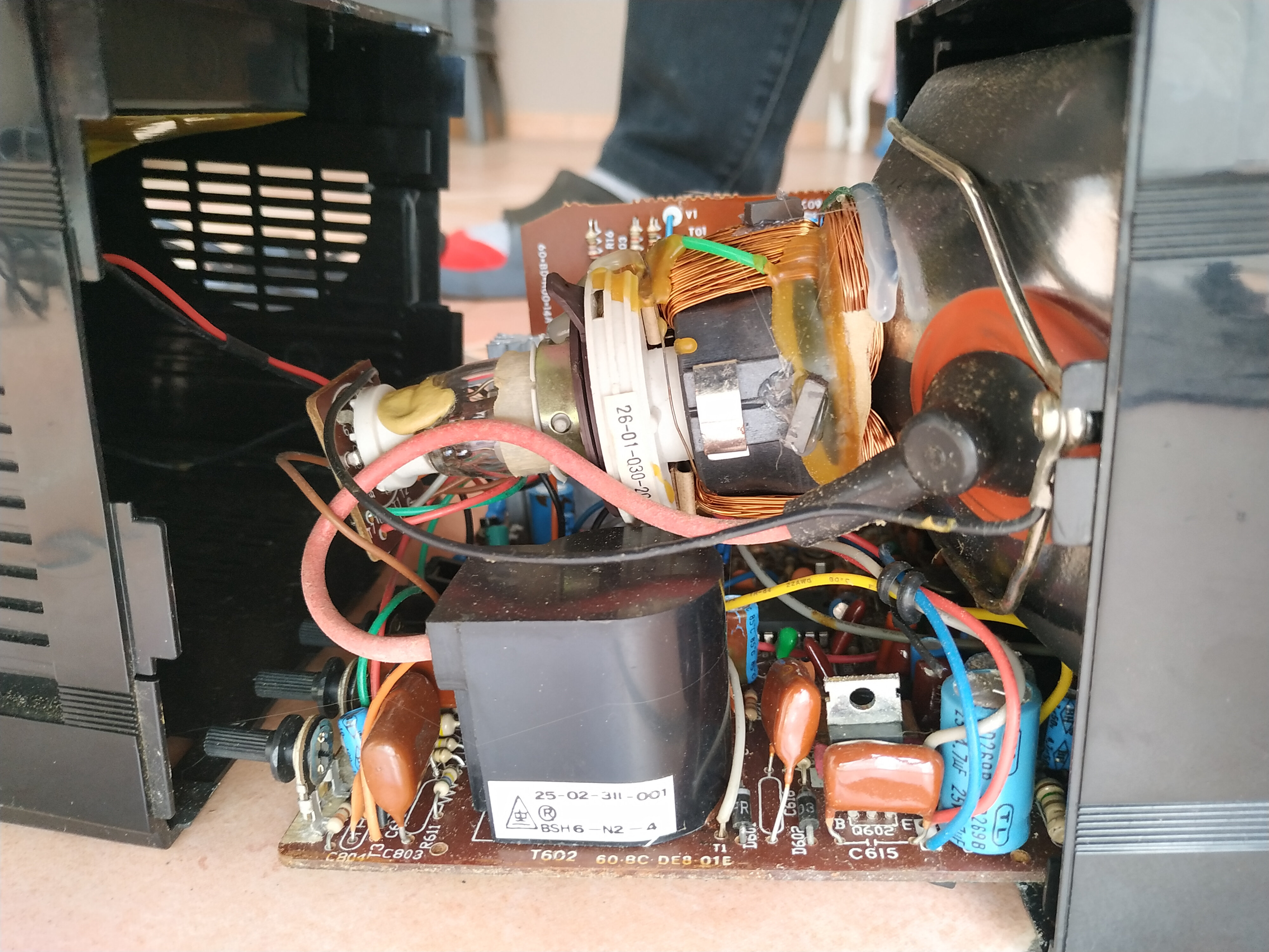

Je viens de me rendre compte qu’il y a un ou deux condensateurs qui ont coulés situés dans la zone entourée en rouge.
Je ne vois pas la bobine de déviation verticale et je ne sais pas à quoi ça ressemble.
Les bobinages de déviation verticale et horizontale sont sur le tube.
Bien vu :+1:, le condensateur a l’air bien explosé.
C’est une bonne piste car les fils rouge, jaune et gris qui sont connectés juste à coté ont l’air de filer vers la bobine de déviation.
Change le condo et éventuellement un autre de ses congénères si il est dans le même état.
Ah ok ! Les bobines se voient bien en effet ! :grin:.

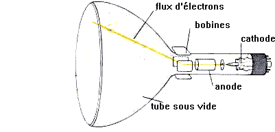

Voici un schéma simplifié d’un tube cathodique, l’endroit à partie duquel se forme l’image, d’une télévision noir et blanc :
Schéma simplifié d’un tube cathodique
Le filament de la cathode est porté à une tension de 6,3V pour une intensité d’environ 240 à 300 mA. Il atteint alors, après environ 5 secondes, une température optimale pour libérer des électrons. S’en suit une série de « barrières », constituée d’anodes, qui vont sélectionner les électrons, suivant différents critères, dont la trajectoire, puis vont les concentrer et les accélérer. A la sortie du canon à électrons, il y a donc un faisceau optimal d’électrons, bien concentrés et avec une bonne vitesse, ainsi qu’une bonne trajectoire, aidée par le vide qui est fait dans le tube cathodique (il n’y aura donc pas d’air pour gêner leur progression).
deuxième étape : la déviation
Pour que les électrons puissent toucher la totalité de l’écran, il y a une série de bobines qui, en créant un champ magnétique, grâce à l’électricité, vont pouvoir dévier les électrons, d’abord horizontalement, puis verticalement. (voir « le balayage » ,
