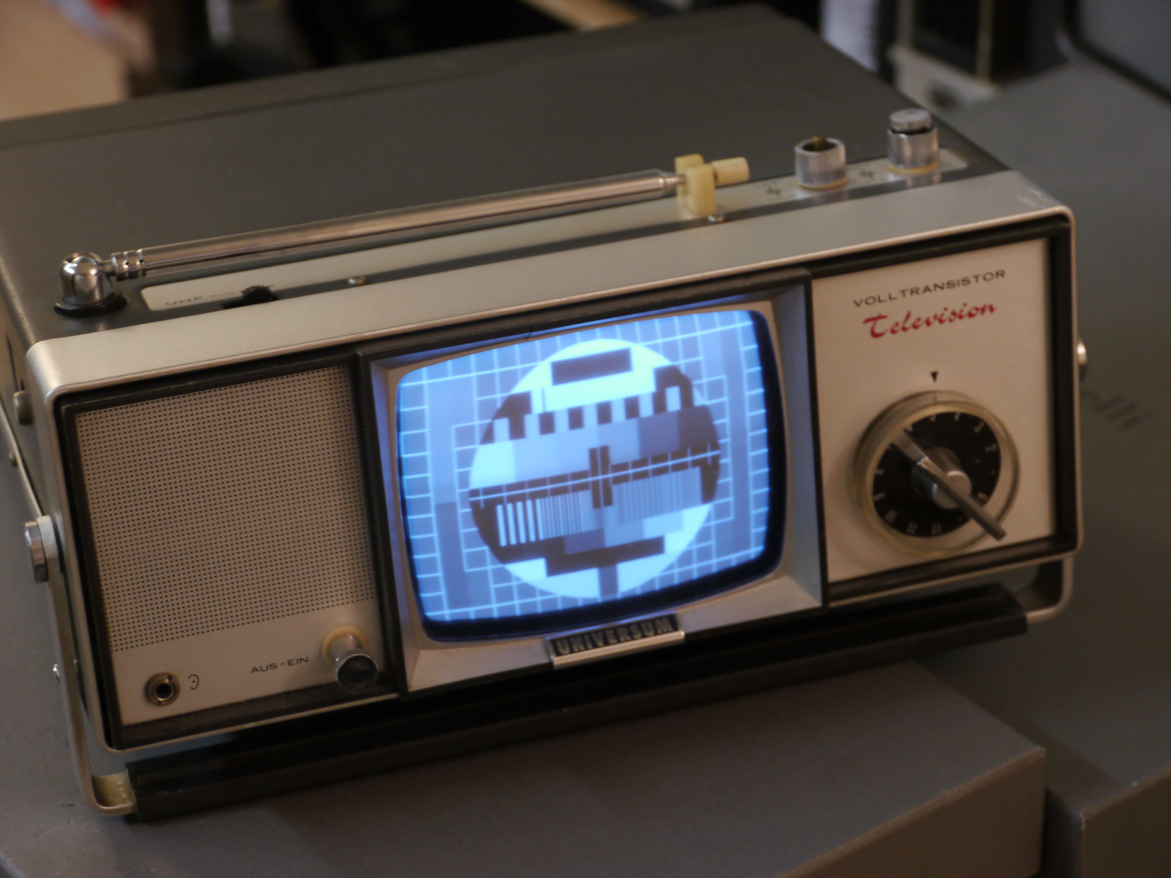

Hello à tous,
Cette après-midi, j’ai entrepris de procéder aux mêmes opérations sur le modèle FK100 (modèle sans radio avec rotacteur VHF en façade).
Cela a été plus simple puisque je connaissais la marche à suivre (merci encore à marceljack).
Le résultat est plus soigné que pour le FK100R car j’ai ré-exploité le connecteur 12V existant au lieu d’en créer un spécifique. De plus, les deux prises RCA semblent presque d’origine.
J’ai remplacé les deux condensateurs comme pour le FK100R.
Quant à la qualité sonore et d’image du FK100, elle est excellente pour un appareil qui date de la fin des années 1960 ou du tout début des années 1970. Cette fois-ci j’ai réussi à traiter la géométrie presque comme je le souhaitais.
Mes tests de réception TV « antenne » sont similaire par rapport à ceux du FK100F. Toutefois, j’observe une meilleure stabilité même avec des signaux faibles et une légère sensibilité plus élevée que son « grand frère ». :wink:
Désolé pour le flou de la photo. La mire en réalité est précise et équilibrée. Dommage qu’il manque un petit bouton au dessus.
Les connecteurs et le petit commutateur au dessus des entrées RCA vidéo et audio.
Au centre, réutilisation du connecteur 12V existant; il a fallu toutefois agrandir très légèrement l’orifice pour que la prise entre.
