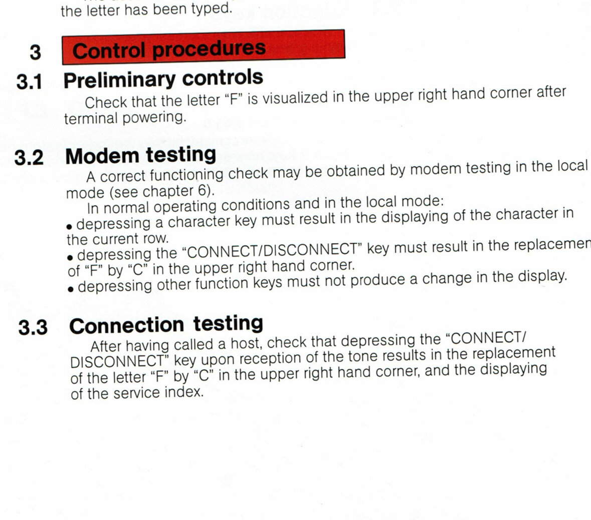

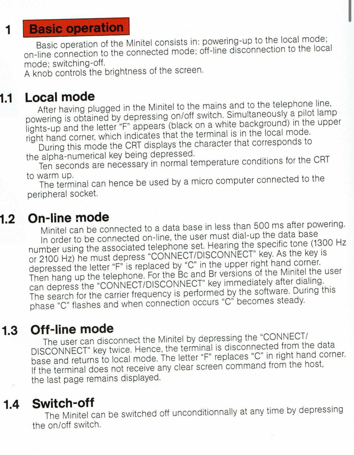

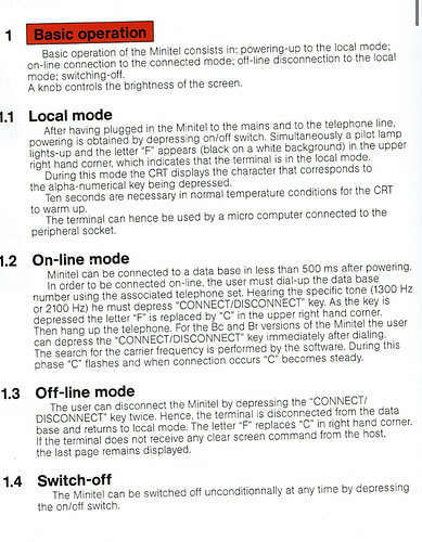

Bonjour, je cherche à faire fonctionner un Minitel M1 couleur.
L’écran fonctionne bien car j’ai bien le F qui s’affiche en haut à droite (mode local) et le C clignotant quand j’appuie sur connexion/fin (mode connecté)
Cependant à part cela rien de plus, normalement en mode local les caractères tapés au clavier devraient s’afficher à l’écran mais rien.

En mode local les frappes ne sont pas envoyées au modem, c’est en mode connecté où le Minitel est en mode EchoPlex (c’est le point d’accès distant qui renvoie le caractère).

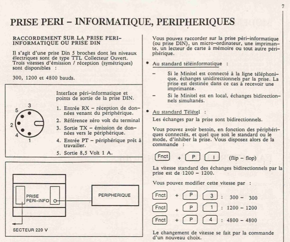

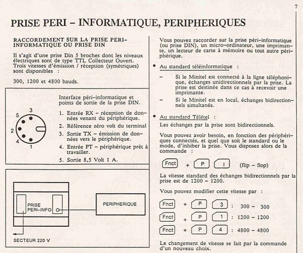

Voir s’il se passe des choses sur la prise DIN lors de l’appui sur une touche, mais il faut un oscillo.

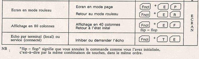

Est-tu sur de ça ? car sur d’autres Minitels 1 dont le couleur, les caractères sont envoyés au modem et à l’écran en mode local.
D’ailleurs le STUM. Minitel 1 décrit ce fonctionnement
C’est vieux tout ça, c’est ce que j’ai en mémoire en tout cas. Ce dont je suis certain c’est que quand il est connecté, c’est le point d’accès qui fait l’écho des frappes. Faudrait le schéma et voir s’il y a de l’activité sur la DIN.
Ok merci. J’ai pas encore les schémas
Peut être essayer de le mettre en echo local ou « boucler » les broches 1 et 3 RX et TX,
