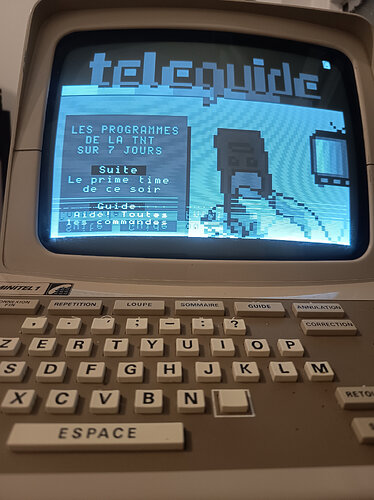

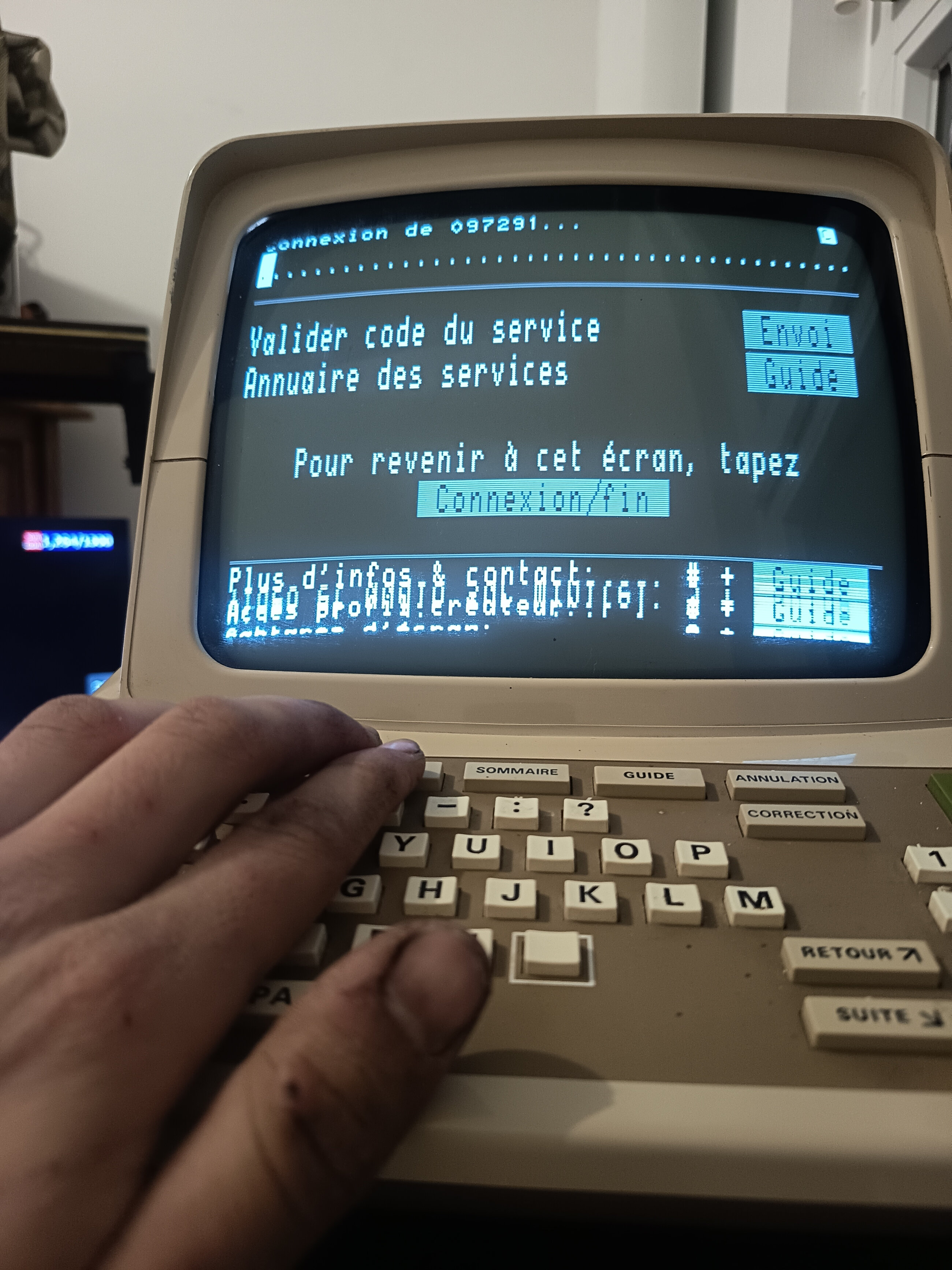

Bonjour à tous je possède un minitel et ils fonctionnais bien jusqu’à que le bas de l’écran se mette a afficher assez mal une sorte de texte inversé assez étrange et un remplissage incomplet de l’écran
Si l’un d’entre vous a une idée de ce que cela peut être je suis preneur
Je vous remercie infiniment d’avance
Bien bonne journée à vous.
Bonjour, c’est un soucis de condensateurs sur la partie balayage.
C’est un problème connu, mais je ne sais plus lequel il faut changer.

C’est un replis d’image : problème dans le balayage trame.
vérifier les tensions d’alimentation de la partie balayage vertical et surtout les condensateurs chimques
