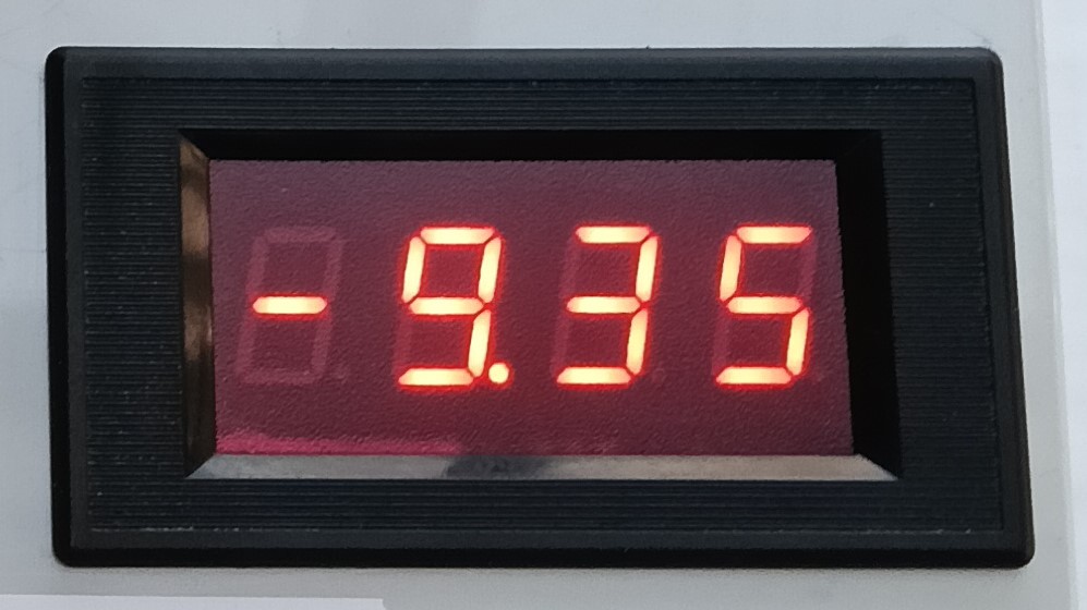

J’ai cru comprendre que Gilles recherchait un mini-voltmètre +/- 20 V DC (pas un milllivoltmètre) ! :wink:
Oups. Ceci dit, il y a un modèle +/- 20VDC dans la liste. Et il est assez mimi. Voire, mini…

J’ai quelque part une boîte de petits voltmètres LCD LASCAR DPM2000 configurables.
Lacar_dpm-2000.pdf (123,7 Ko)
Je les cède à petit prix.

72 mm : trop gros.
Celui d’Aliexpress est encore plus gros.

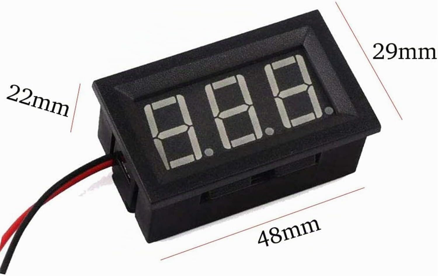

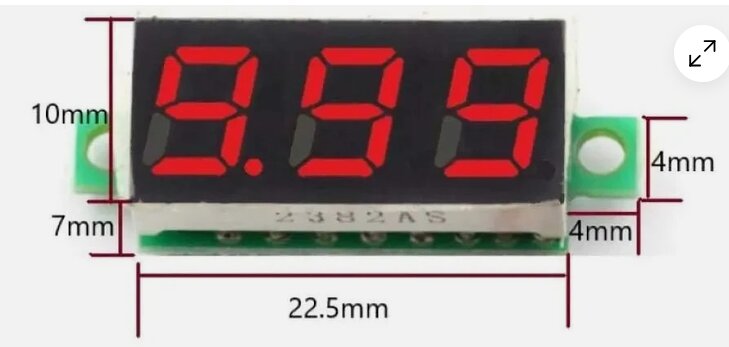

C’est ça que je voudrais :
2 modèles pas très grands
2026-09-20 (1)
Ceux-là ne font que positif : pas bon.
J’en ai en stock, mais si on inverse les pôles sur une pile 9 V, ça reste éteint.
