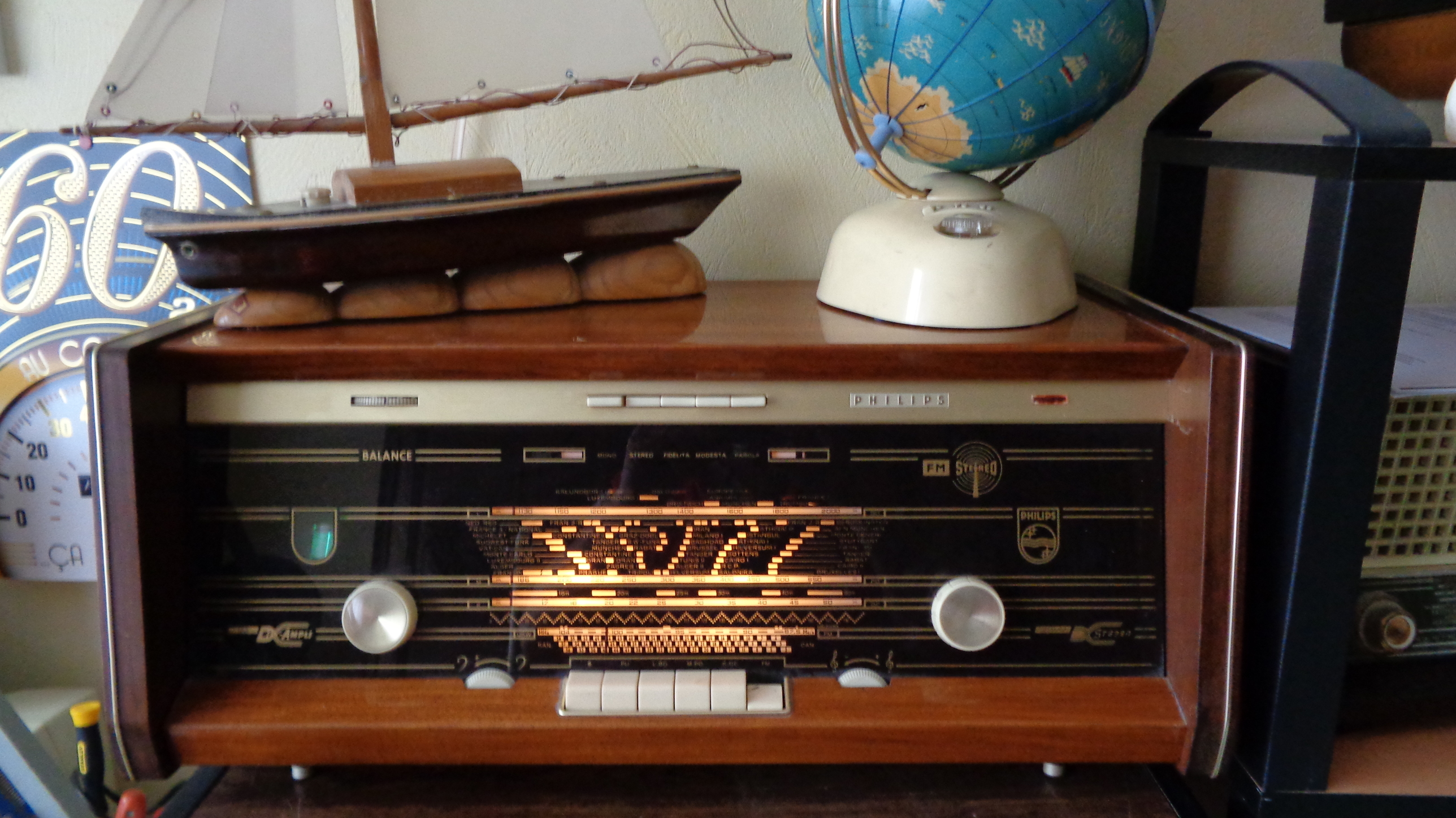

je viens de récupérer un vieux Philips b6x43a qui dormait dans un grenier depuis une paire d’années. À part une couche de poussière importante et un cordon d’alimentation arraché, la bestiole fonctionne parfaitement et a bien trouvé sa place dans mon salon :slight_smile:

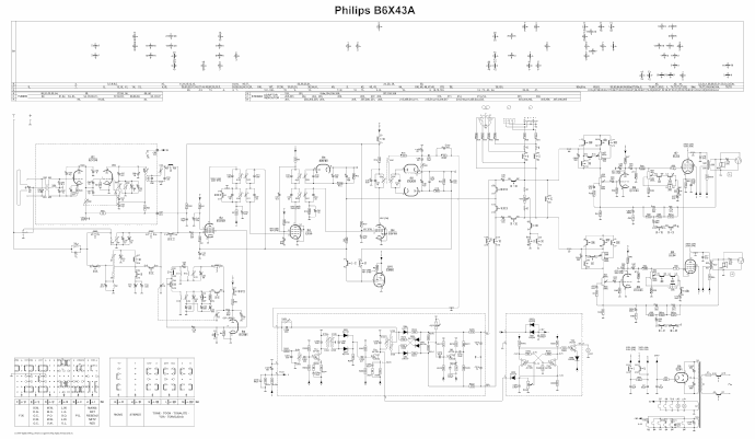

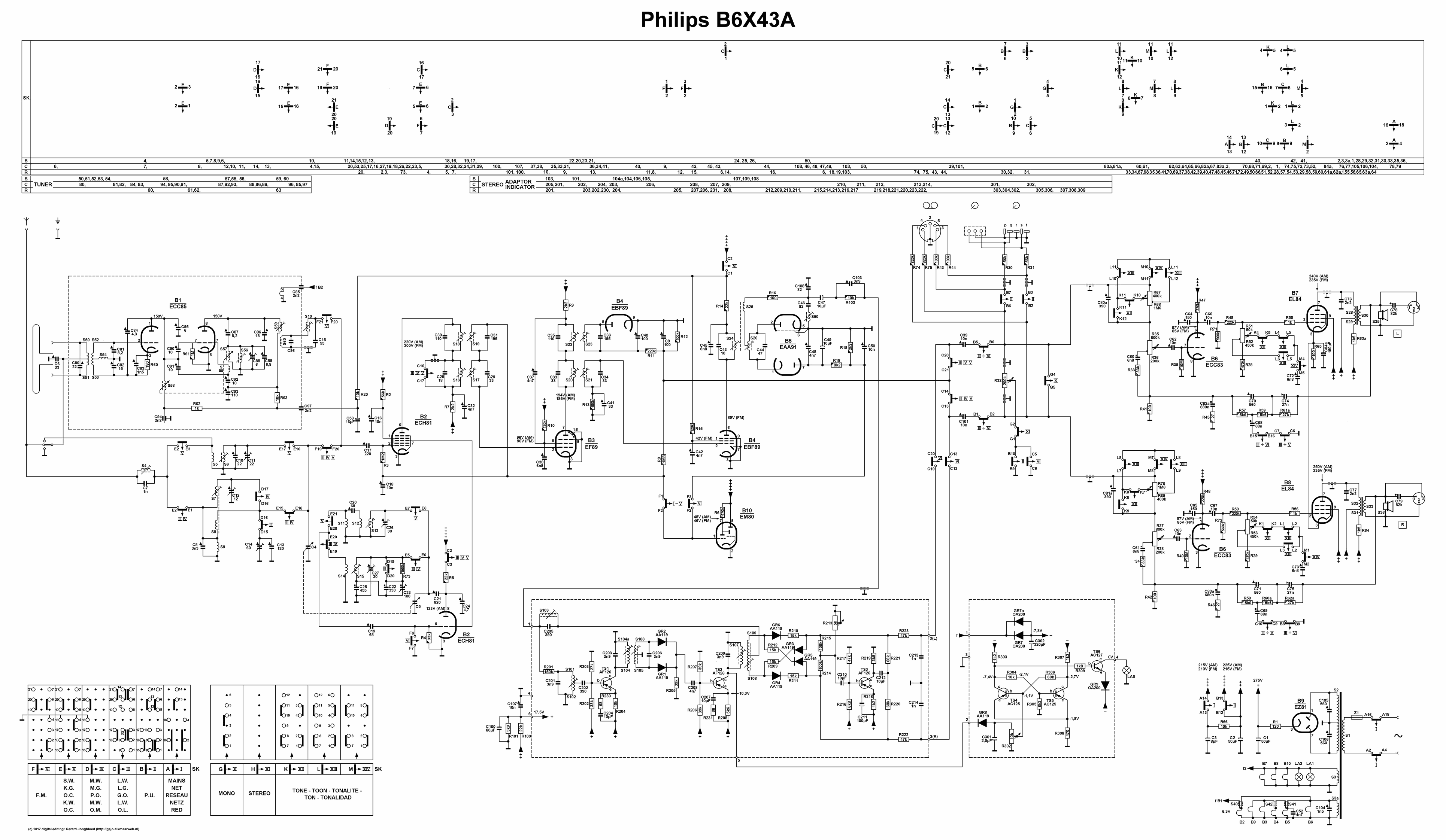

Bonjour. Voici le schéma usine du récepteur Philips. La commande M/A se fait sur le primaire du transformateur d’alimentation. Cliquez dessus pour l’agrandir.
Si votre commande Marche/arrêt ‹ domotique › est faite par un relais placé avant la fiche d’alimentation du récepteur pour l’isoler de la tension secteur afin qu’il ne fonctionne pas, je ne vois pas le soucis. Il vaut mieux une commande à distance par relais cela génère moins de parasite qu’un triac.

Merci beaucoup pour ce schéma.

et si j’en crois le schema aussi……

-Qu’il n’y a théoriquement aucun risque particulier a « automatiser » l’allummage par domotique ( il n’y a rien de spécial au niveau d’alimentation, pas de circuit « soft-start » , pas de « veille » , pas de protocole particulier de démarrage …Ce n’est pas comme les alim de certains appareils ménagers ou informatiques !)

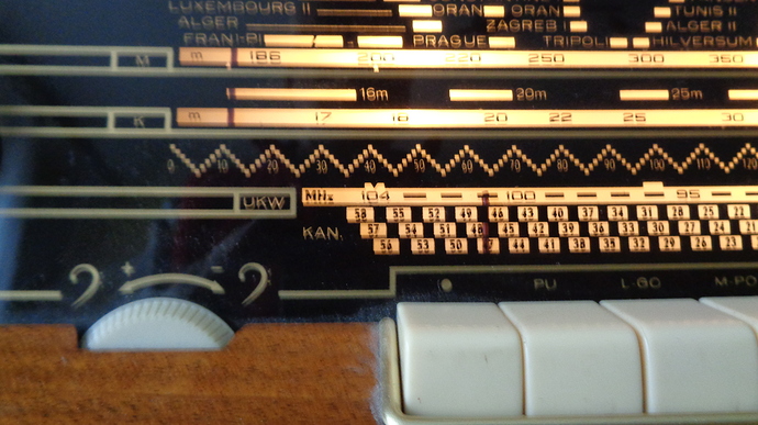

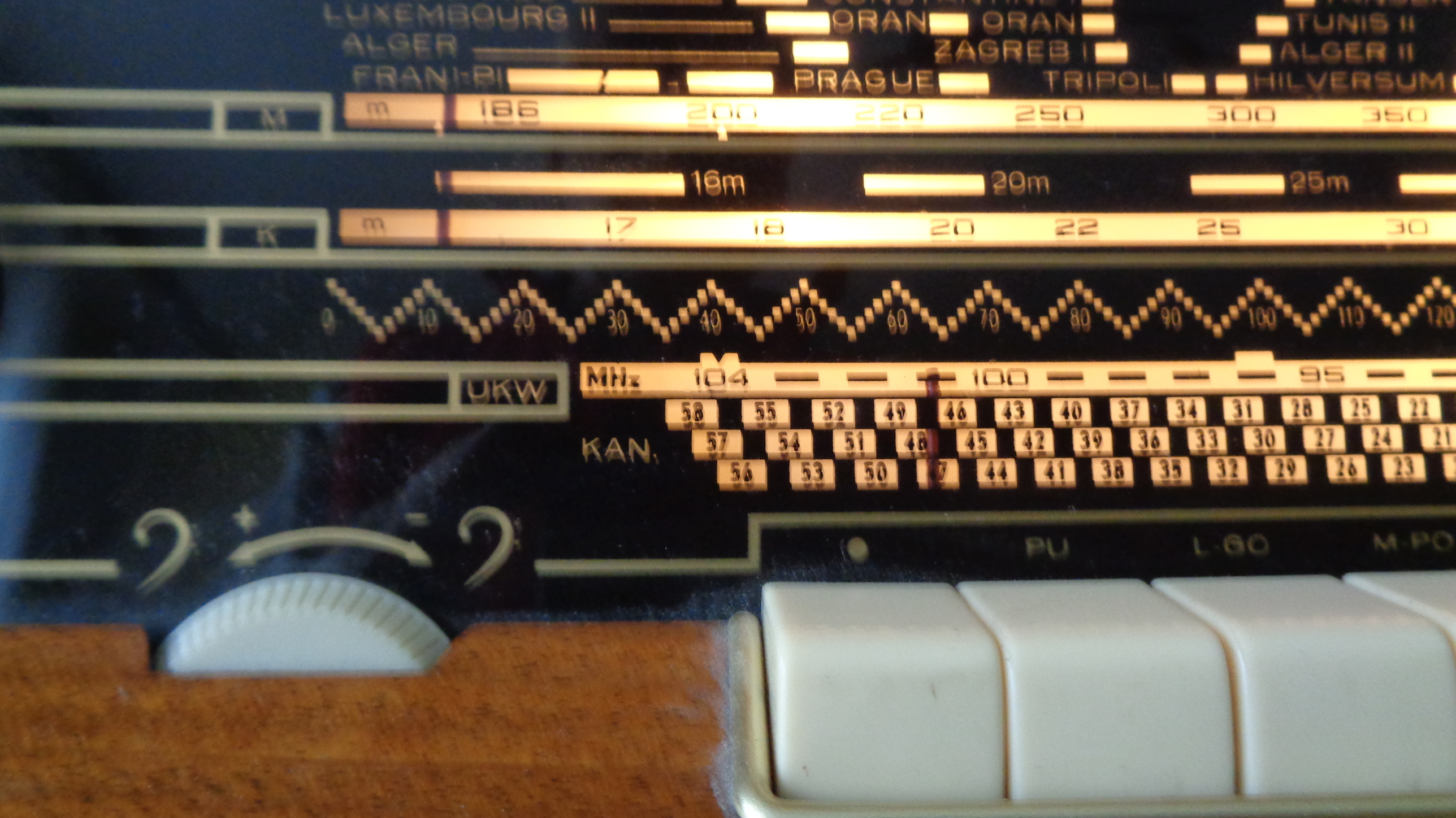

Maintenant que je vois vos photos je m’aperçois que mon rétro-éclairage ne fonctionne pas, je n’avais pas fait attention à la plage FM affichée…
C’est tout de même étrange car j’écoute une station qui est en 106, peut-être que la plage de mon poste est décalée ?
Merci pour votre retour.
