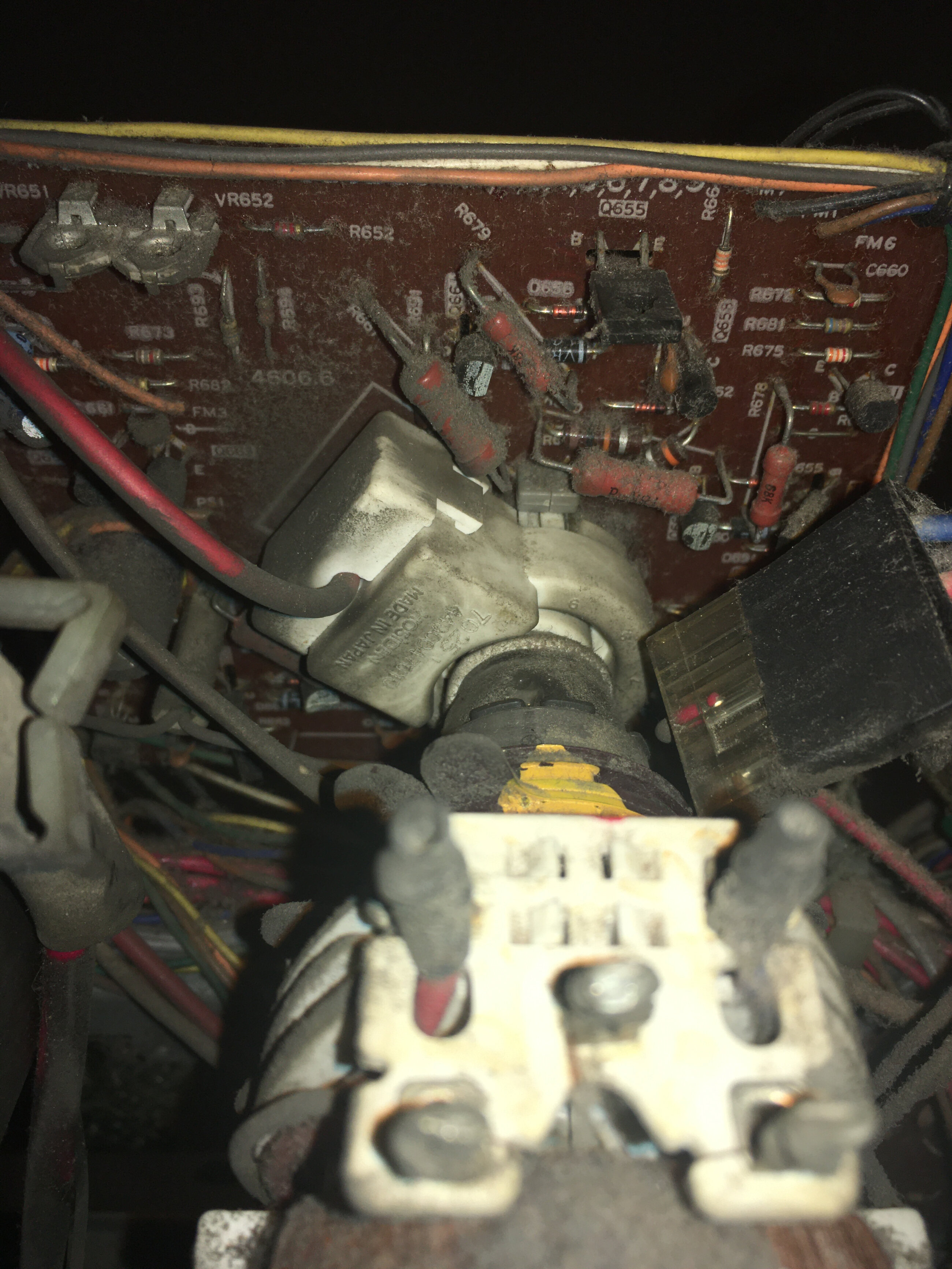

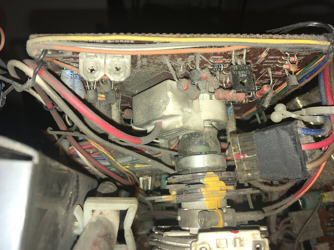

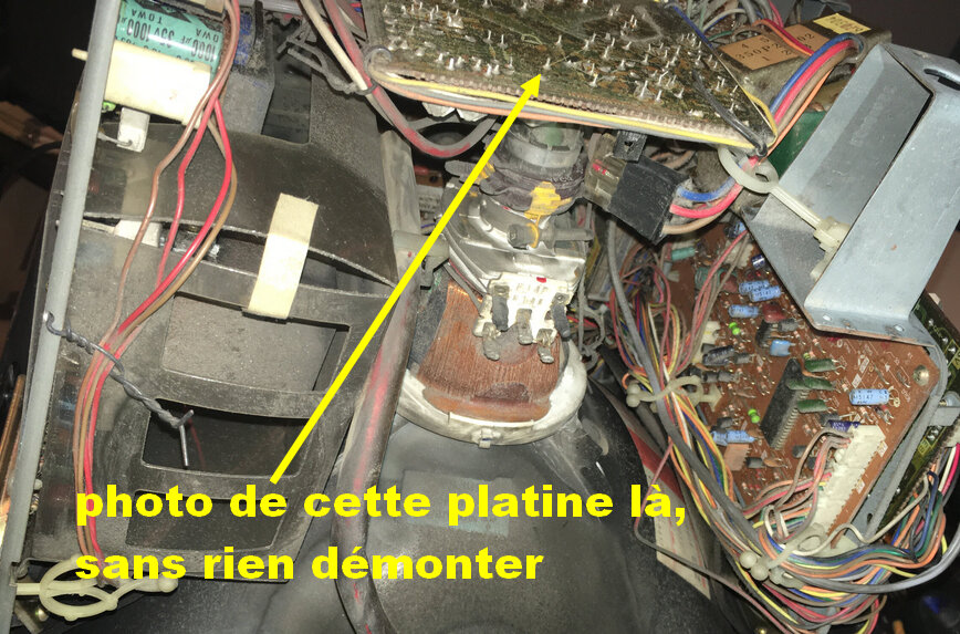

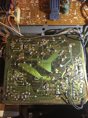

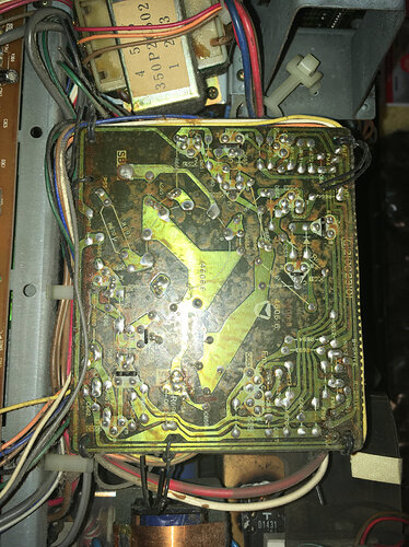

Bon, j’essaie de te prendre une image de la platine mais je vois pas trop comment c’est possible sans rien démonter tellement c’est étroit et qu’on à la place de rien là dedans..

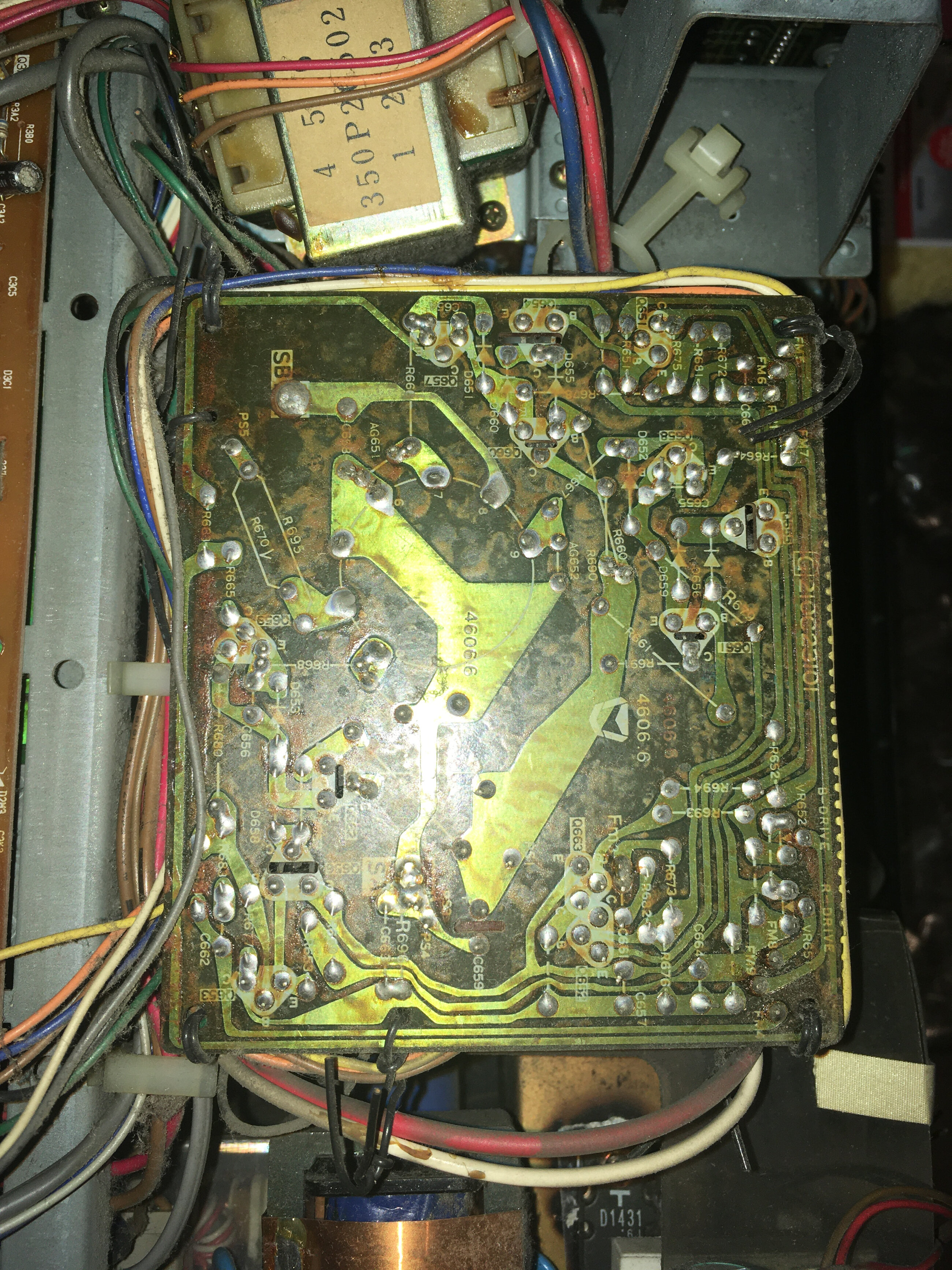

c’est la photo côté circuit imprimé qu’il nous faut pour examiner les soudures !

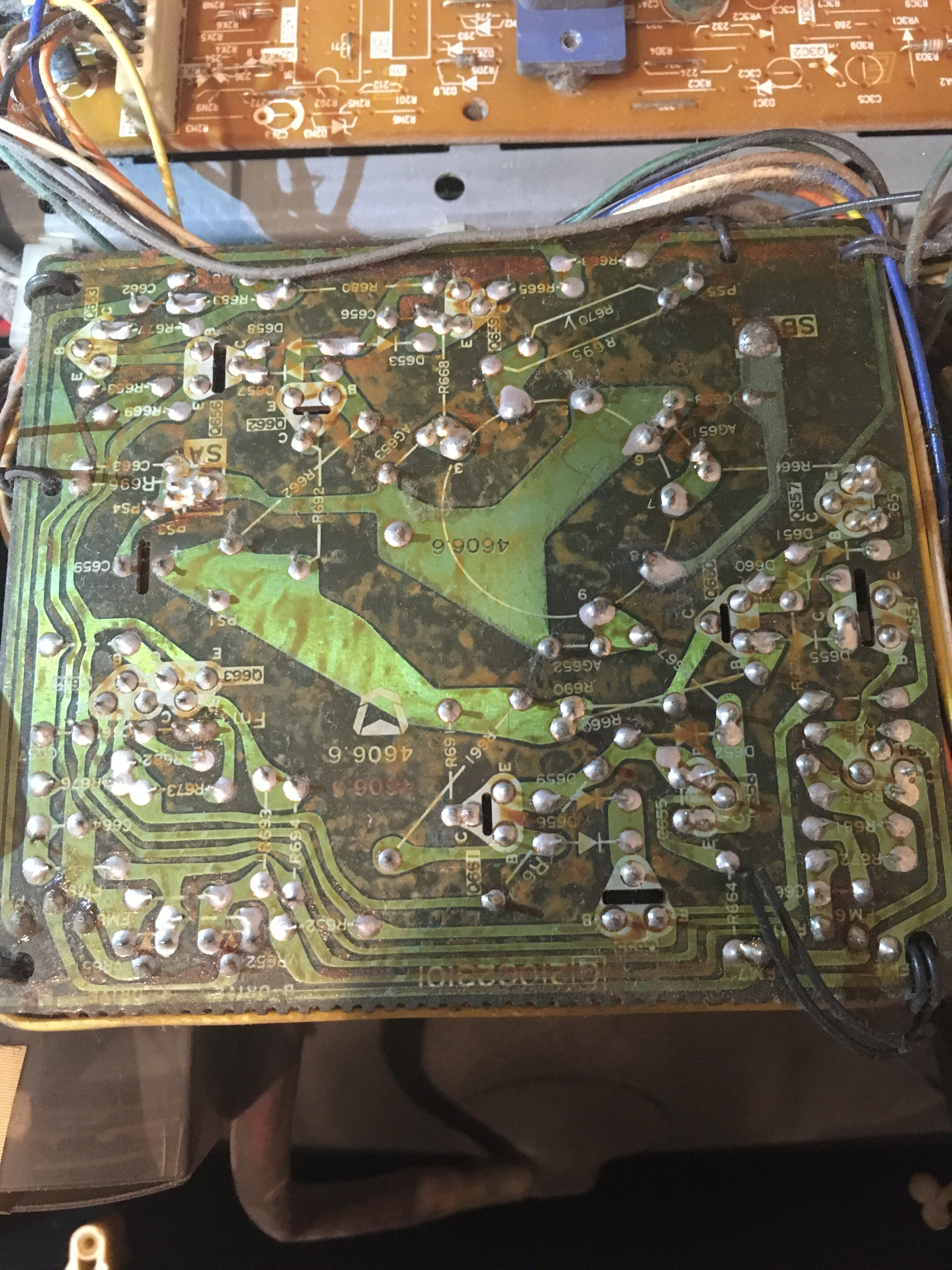

c’est ce qu’i nous fallait
yapuka sortir la loupe ![]()
Et donc ça inspire quoi ici ?
oui, refaire toutes les soudures du culot du tube, et d’une manière générale celles qui sont suspectes, qui ont "une sale gueule "

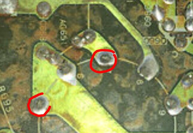

Les photos sont trop floues, mais on voit des petits cercles noirs sur les pastilles des transis ; oxydation des pastilles et pattes, c’est classique.
Ainsi que les pastilles des résistances ajustables, ne pas toucher aux réglages.
Voir ce qu’il y a en résistances de puissance du côté composants et côté PCB, si les pastilles ne sont pas déssoudées.
Voir si éventuellement un des transistors ne serait pas HS.
Et vérification de la continuité des pistes, car c’est du PCB Bakélite et que… la rupture est souvent entre pastilles et pistes.
