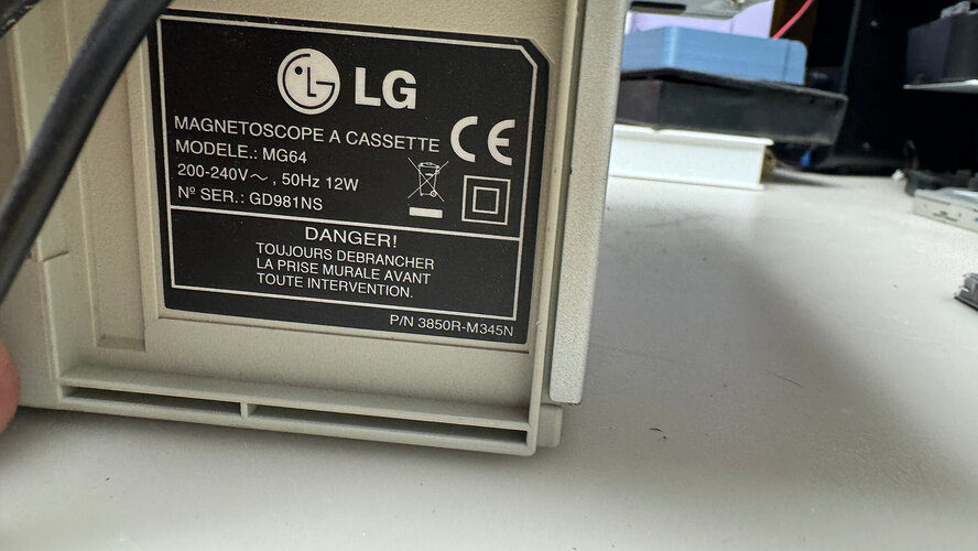

Bonjour, j’ai récupéré un Magnétoscope LG. Malheureusement il est en mode safe et je n’ai pas la télécommande.
J’ai pu le faire fonctionner en me servant de mon iPhone à l’aide d’un petit d’ongle IR qui simule la télécommande. Par contre je n’ai pas la fonction lock qui déverrouillerait le mode safe.
Je me demandais si il y a un menu service sur ce type de Magnétoscope qui pourrait peut-être me permettre d’annuler cette fonction. Auriez-vous une idée si ce n’est retrouvé la télécommande d’origine bien sûr
Il n’a pas une référence cet appareil ?
Oups si désolé mg64 et j’ai aussi un combi lg
V280n-sz

sans la télécommande essayez ça:
Restez pressé surle bouton allumer 30 secondes
Si ça ne marche pas, appuyez sur REC pendant 30sec
Débrancher le magneto pendant quelques minutes et rebrancher-le
J’ ai eu le même problème avec le « safe » pour un équivalent BLUESKY( un LG de chez Carouf’ ), acheté dans un vide-grenier. Avec une zapette LG, j’ ai réussi à déverrouiller le scope en enlevant le « safe »( je n’ ai pas d’ enfants ! )
