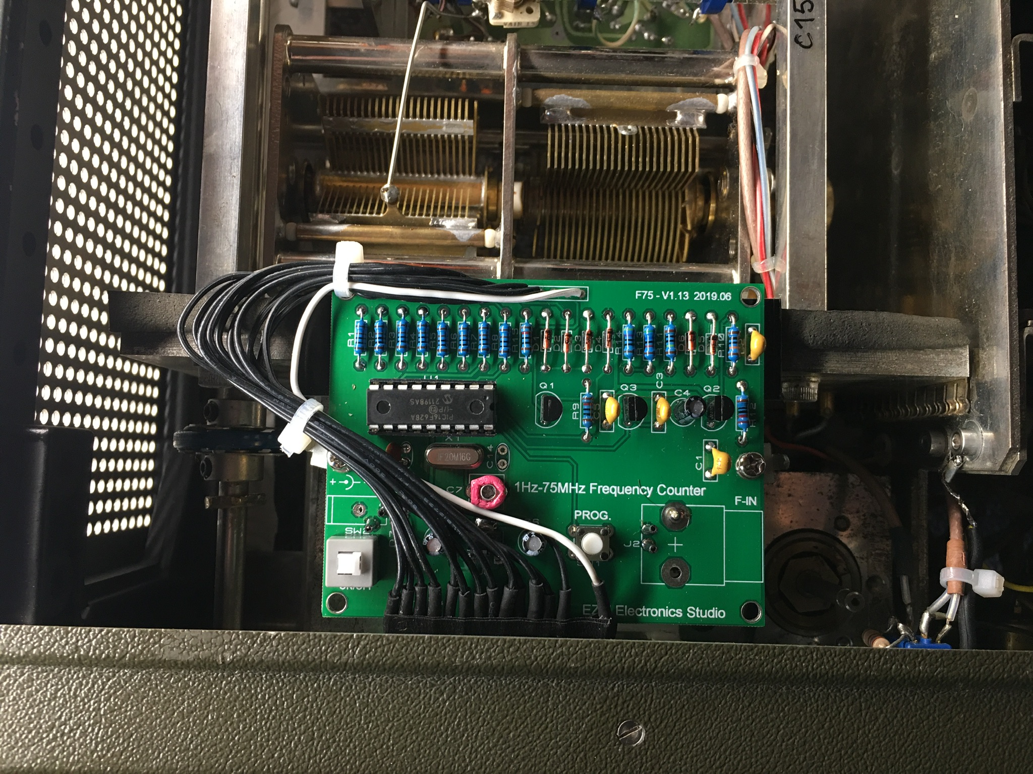

j’avais acheté ce module fréquencemètre en kit chinois dans les 15 €
après adaptation mécanique et agrandissement de la fenêtre de la face avant, le module a été fixé
comme j’ai viré l’ampoule 6 V, j’ai utilisé le 6,3 V du transfo en ajoutant un pont BY164 et un 2200 µF pour alimenter le module
le signal a été pris sur le point chaud du potard R-60 avec un bout de fil blindé
pour éviter toute perturbation, j’ai mis à l’entrée du module une 10 kohms en série et une capa de 4,7 nF à la masse

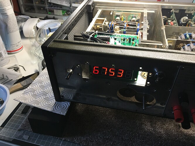

une fois fini, voilà le résultat, ça fonctionne nickel :grinning:
il fait 10 Hz à 1 MHz en cinq gammes
on voit un peu les segments éteints sur les afficheurs car éclairés par le flash, sinon on ne les voit pas (faudra que je trouve un bout de plexi rouge)
et je devrais redresser un poil le côté droit de la fenêtre
(l’étiquette date de mon boulot, fini en 2006 !)

voilà comment c’est à l’origine, la fenêtre a été agrandie à la fraiseuse Proxon

J’ai le même appareil (de marque Schlumberger) le c903t et la bande d’affichage s’est détériorée. J’ai décidé de faire comme toi et de le convertir avec un module digital.
Alimenté exactement comme le tien.
Le seul truc c’est que au delà de 100kHz l’affichage perd la frequency et change sans cesse.
J’ai vérifié a l’oscilloscope le signal est propre au delà (le carré pas du tout) et la fréquence stable.
Je voulais savoir si de ton côté tu as eu ce problème? L’alimentation en tension est peut-être juste ? J’ai mesuré en charge j’ai à peine 6v. J’ai mis une résistance 10k et une capa 10nf à la masse à l’entrée que j’ai pris sur le potentiomètre avec du fil blindé.
Quand je bascule en carré je peux mesurer un peu plus que 100kHz.
Ce n’est pas très grave car c’est pour l’audio mais j’aurais quand même aimé faire un truc propre…
Merci beaucoup pour ton aide si toutefois tu as une idée!
Serge.
perso, je n’ai eu aucun problème jusqu’à 1 MHz, affichage très stable
il fait vérifier le fréquencemètre avec un générateur externe
et voir à l’oscillo la gueule de la tension qui alimente le fréquencemètre
tester avec le module alimenté par une alim de labo
pour vérifier le signal carré à l’oscillo, il faut mettre la sonde sur X10, sinon la capa du câble de la sonde fausse la forme du signal
la 4,7 nF côté fréquencemètre après la 10 kohms, c’est pour filtrer les résidus de HF s’il y en a

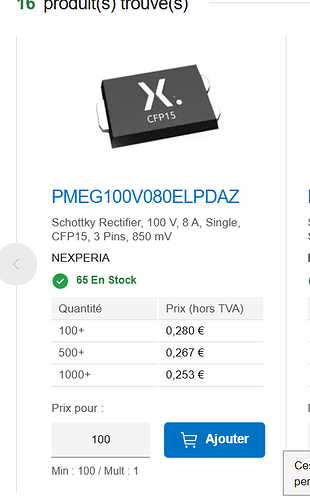

tu peux gagner presque 1V en montant cela comme pont redresseur ( chez farnell)
non, pas avant, sinon on dégrade la fréquence du générateur
si 10 nF c’est trop, mettre une 1 nF ou 2,2 nF par précaution
sinon, s’il n’y a aucune instabilité, on ne touche plus !
Je ne connaissais pas ce pont. C’est génial!!!
