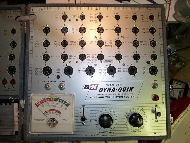

Panneau Droit AV : En apparence rien de changé. Sauf peut être 4 têtes de vis qui fixent les colonnettes de la mezzanine. On remarque le commutateur avec ses positions Test1 et Test 2 qui permet de tester séparément les 2 triodes d’une ECC83. Par la suite, il sera utilisé pour tester 2 EL84 en même temps : Test1 pour la gauche, Test2 pour celle de droite.
Remarque : Le galvanomètre s’avère fragile et surtout très sensible à l’électricité statique. Gare à la moquette !

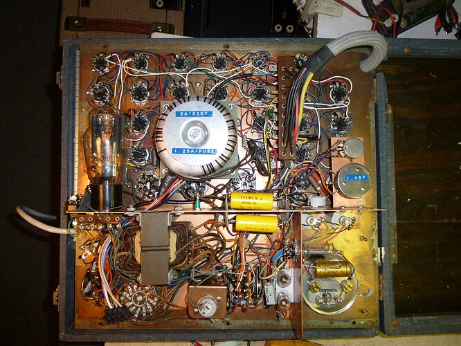

Panneau Droit AR : D’origine l’appareil est en 110 Volts 60Hz. En 50Hz, le transfo a tendance à ronfler un peu. Mais, après passage en 230 Volts, le ronflement disparait complètement.
La transformation a nécessité l’installation d’un transfo torique 2x115V monté en auto transfo sur la mezzanine.
Un enroulement de chauffage 6V3 renforcé a été bobiné à destination du panneau gauche. Le pont entre les panneaux a été refait en gainage rilsan et renforcé. Le brassage des connexions des transfos se fait au voisinage du commutateur ON/OFF/LIFE_TEST sur un domino.
Remarque : Le niveau de qualité du câblage et des composants n’est pas très élevé. Le tout dégage même une forte odeur pas très agréable. En même temps que la transformation, une bonne révision s’impose afin de régler tous les problèmes latents.
PanneauGaucheAV_1.JPGPanneau Gauche AV : En apparence rien de changé. Sauf que les supports en réserve ont été câblés pour recevoir 2xEL84 simultanément ou 2xEL34 et l’EF86 Les stickers indiquent la transformation en 230 Volts et les paramètres propres aux socles nouvellement affectés.
Panneau Gauche AR : 6 socles en réserve ont été câblés en config 2xEL84 2xEL34 et EF86. Ceci a nécessité l’installation d’un pont de résistance de bias qui reproduit en fixe la configuration donnée par le panneau 610. On a pu ainsi récupérer dans les tables du 610 les réglages SENSITIVITY adaptés aux nouveaux tubes pour produire un additif à la table des tubes.
EnsembleAuTravail_2a.JPGEnsemble au Travail : Test d’une paire d’EL84. Bien entendu le test doit commencer par la position SHORT/GRID EMISSION qui permet d’éliminer le tube qui ne serait pas en bon état. L’appareil ne fait que la pente mais peu importe, c’est ce qui nous intéresse pour appairer nos EL84. Ici la position Test1 du commutateur indique un tube de gauche qui a un GM = GOOD = 4000 sur l’échelle anglaise ce qui fait 100% de ses caractéristiques nominales.
