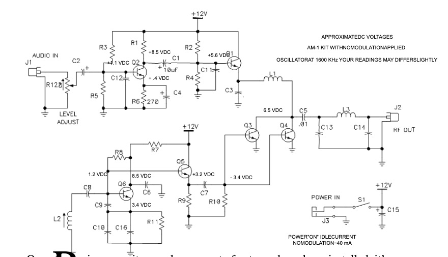

J’aimerais avoir votre aide pour modifier un petit émetteur AM faible puissance de type RAMSEY dont je joints le schéma. Il est prévu initialement pour la bande PO et, vu le silence de la bande GO maintenant j’aimerais le modifier dans ce sens.

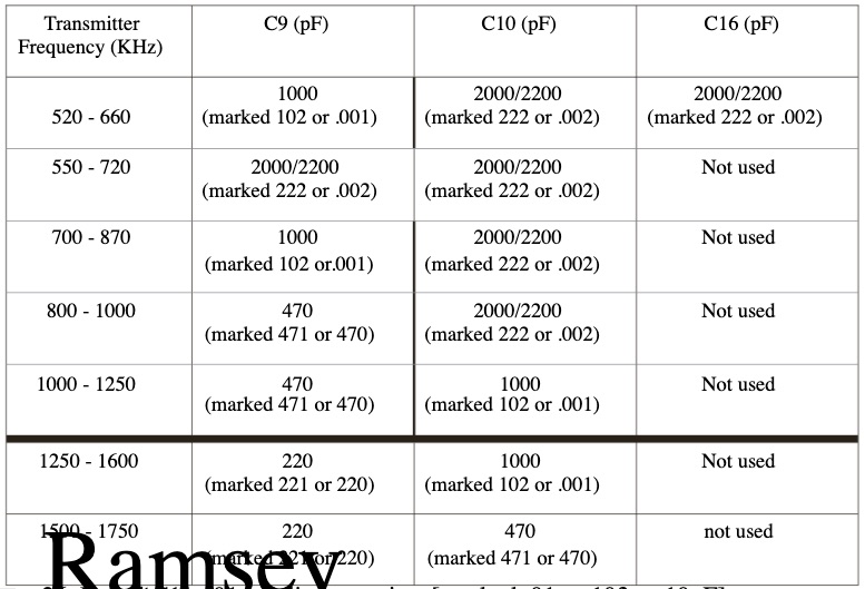

Je joints aussi le tableau des valeurs de condensateurs pour l’oscillateur local en fonction de la fréquence attendue.
Est-ce possible de descendre la fréquence jusqu’aux GO (par exemple 200KHz) en continuant à jouer sur les valeurs des condensateurs (et dans ce cas par quelles valeurs )ou alors faut-il changer la bobine de l’oscillateur ? Une bobine oscillatrice GO récupérée d’un vieux bloc d’accord par exemple ?

Tout est possible Marc, … après avoir effectivement réaccordé + bas L2 et L3 (L1 est une self d’arrêt non accordée, un peu plus grosse également) . C’est assez facile à faire par approximations successives :wink:
en premier, je referais la bobine oscillatrice L-2 puis la L-3 avec le double de spires chacune en mettant les capas de la première ligne du tableau
Michel…
Si changer la valeur des bobines ne suffit pas , Il est aussi possible de doubler la valeur des condensateurs du tableau , arriver vers 200kHz ne devrait pas être bien difficile , vous pouvez essayer des selfs piquées dans un vieux transfo MF ou un bloc d’accord par contre pour la self du circuit de sortie cela risque d’être plus difficile et comme a ces fréquences une antenne classique est délicate à réaliser il vaudrait mieux transformer en circuit parallele et connecter votre antenne directement au point chaud
