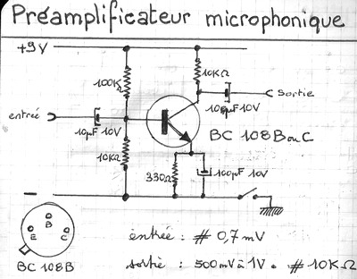

Plus simple, un préampli avec deux BC107 ou deux BC108,montage réalisé en 1967 pour modifier un petit ampli de cinéma Debrie MS24.En y insérant un vrai correcteur Baxendall, l’entrée « micro » était devenue « PU », et le préampli alimenté par la tension de cellule réglée à 12V permettait de brancher directement un micro dynamique (un 76A sans transfo d’adaptation!)
Pas besoin d’alim symétrique, juste deux transistors quelques résistances et condos
Olivier
J’en avais fait un avec un seul BC108 (montage réalisé vers le milieu des années 60)
N’oubliez pas qu’un micro de guitare est à haute impédance

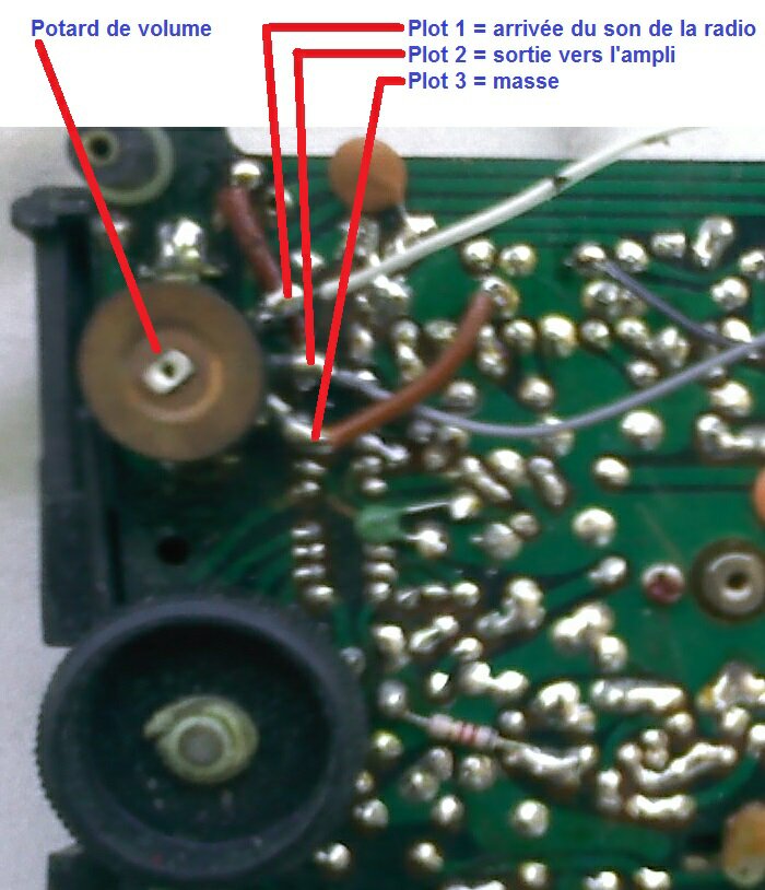

Effectivement beaucoup de bidouilleur se repique sur les têtes de lecture magnétique des radio cassette des annee 80 avec un son plus ou moins bon. D autre encore se repique sur le volume du transistore
Mais comme le miens a un sélecteur PU une prise casque, un tone et un volume. Sa serait dommage de pas en profiter. Du coup le schema que ma proposer jeanmonod est il toujours juste ?

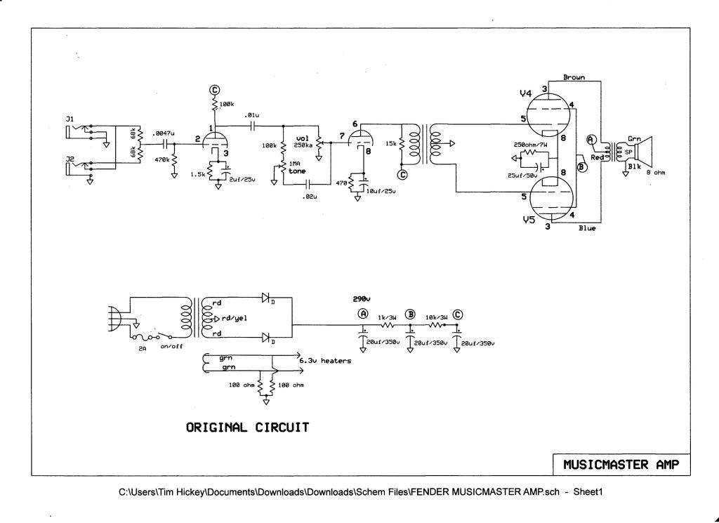

Pour vous donner une idée, bien que je pense que pour beaucoup un schéma d ampli a lampe pour guitare ne soit pas inconnu, je vous joint un schéma d un fender musicmaster de 1973. Dite moi si sa peut vous aider à répondre à nos interrogations.
Oui, mais le niveau de sortie de la guitare semble trop faible pour attaquer directement l’entrée DIN de la radio, il faudrait intercaler entre la guitare et la radio un préampli micro, tel que celui que @kiki37 a proposé plus haut ou un autre montage du même genre.
Merci Henry Louis

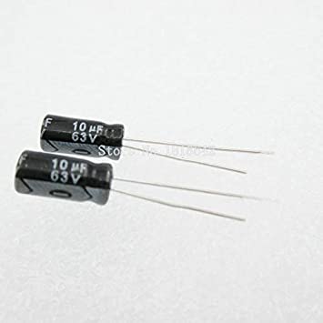

Je comprends pas tout le schéma, y a des symboles que je reconnais pas ceux en microfarad c estquoi?
Ce sont des condensateurs électrolytiques (ou chimiques comme vous dites en France) de 10 et 100 μF comme ceux-ci :
317B+NJsdnL.AC_SY355
Attention ils sont polarisés, l’armature centrale du symbole I est le plus, l’armture extérieure du symbole ] est le moins.
