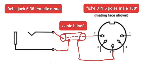

Du coup je doit juste souder le jack a la place desquelles fils sur l entree PU? Il y a 1 résistance sur chaque fils qui n’ont pas la même impedance ?
Procurez-vous ou constrisez un raccord jack 6,35 femelle mono sur DIN 5 pôles mâle 180⁰ comme celui-ci :
20200927_173724
Merci pour le schéma!! C est super. Si j interprete bien, la borne 3 se relie directement à la pâte de signal du jack et la borne 2, qui doit être la masse ,se relie au blindage du fil des deux côtés et en bout sur la masse du jack. C est bien sa?

Oui mais je ne connais pas le niveau de sortie des pick-up de guitare, peut-être qu cela sera un peu faible … ?
ton schéma est juste… mais je ne comprendrai jamais pourquoi chez Philips on entre par le 3 et on sort par le 1 alors qu’en général (chez Grundig par exemple) on entre par le 1 et on sort par le 3… :confounded:

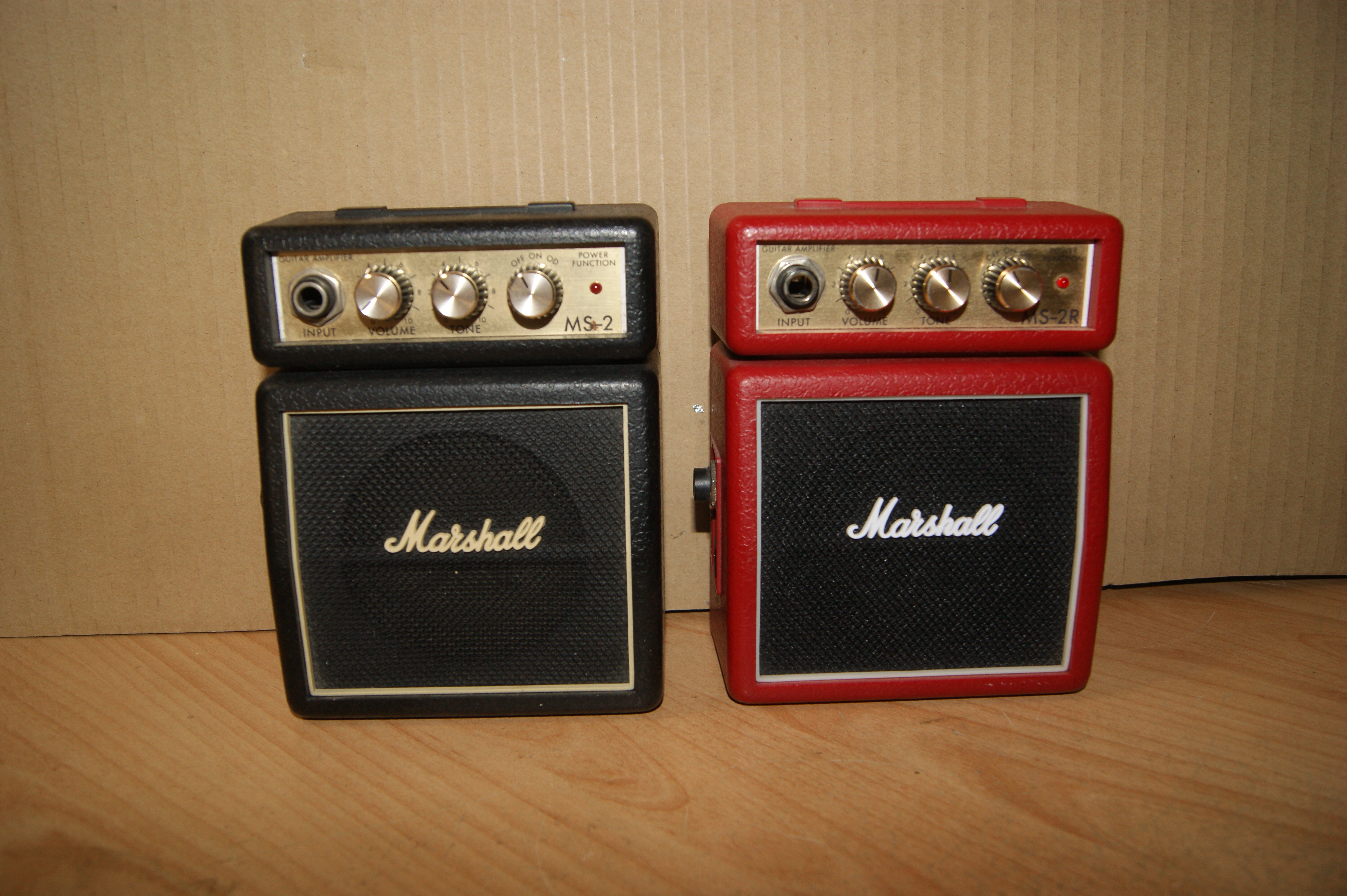

j’avais ramené ces 2 petites choses de brocante.
Raymond
Bonsoir raymond
Se sont 2 petit ampli portatif qui effectivement on été pensé et fait pour cette utilisation. Mais au niveau du son c est pas terrible.
Avec un transistor, on peut obtenir des sons très différents, c est donc plus intéressant.
Dans le grenier,j’ai un Venturer, un gros transistor baptisé pompeusement « multigammes », qui ne vaut pas grand chose en OC, et qui est tout juste acceptable en PO , GO et FM, mais qui a une vraie prise micro en mini jack mono 3,5 et a une BF assez confortable ,il pourrait servir de mini ampli guitare sans modifications.
On trouve ce poste pour une poignée de cacahuétes sur les brocantes.
Il est piles/secteur comme le Philips.
Olivier.
