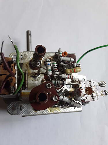

Bonsoir
Peut-être que celà va intéresser
J’ai modifié une tete FM Philips pour l’amener jusque 108 Mhz ,il faut modifier plusieurs condensateurs céramique et modifier la bobine accord et oscillateur
Je n’ai rien inventé, j’ai simplement recopié une tete qui fonctionnait d’origine ,il y a tout de même quelques opérations délicates à effectuer ,j’en ai modifié 3 jusqu’à présent salutations Jean-luc
Quelques photos :
4 « J'aime »
Les bobinages d’origine ont un diamètre extérieur de 9,5mm (sur le fil ) ,le fil reste identique et on peut le récupérer, les nouvelles bobines doivent avoir un diamètre extérieur (sur le fil ) 8mm le fil a un diamètre de 1mm etamė, deux solutions tourner les mandrins à un diamètre de 6mm où refaire le filetage !
C’est un pas de 11filets au pouce 4,2mm (le pas de 4mm fonctionne aussi) et à gauche
Je n’ai pas modifié la fixation des noyaux ferrite
On fignole l’accord en cas de filetage en tournant plus ou moins le mandrin sur lui même, il y a d’ailleurs une fente au sommet
Je n’ai pas le schéma modifié, je le posterai ultérieurement si celà vous intéresse !
Cette tête equipe de nombreux modèles : B2X12a , B3X02a etc …
Salutations Jean-Luc

Voici encore quelques infos sur la modification de la tête FM
