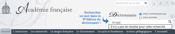

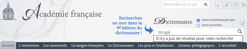

Il y a des mots couramment employés qui ne sont pas officiellement dans la langue Française.
Litrage en fait partie.
La référence :
Ah la simplification du vocabulaire … il est plus naturel de simplifier avec « litrage » que d’utiliser le terme « volume » :smile: de meme on emploie « candidater » au lieu de postuler , et maintenant c’est dans le dictionnaire !!!
