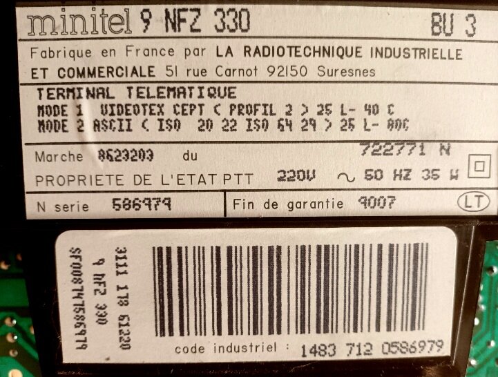

J’ai acquis le Minitel de Mr Dupré, comment lui greffer une entrée vidéo ?
J’ai cherché mais je ne trouve pas le schéma.

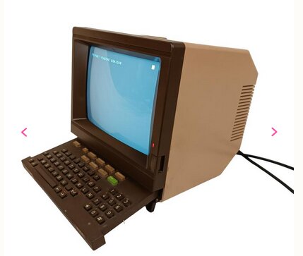

Voici le minitel:

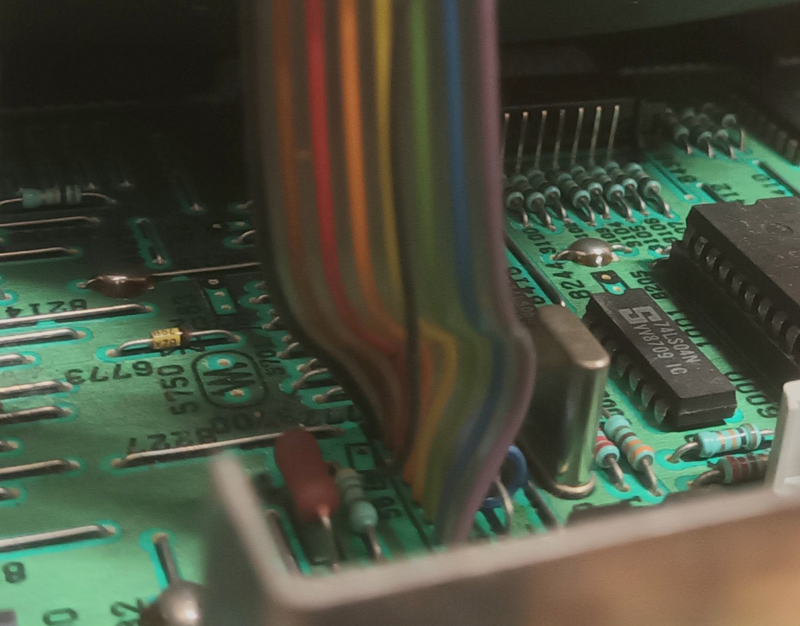

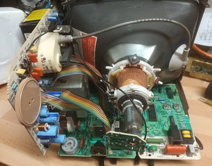

Entre la platine alimentation-clavier et la platine ecran il y a 8 fils en tout.

Il s’agit donc d’un minitel avec écran monochrome :

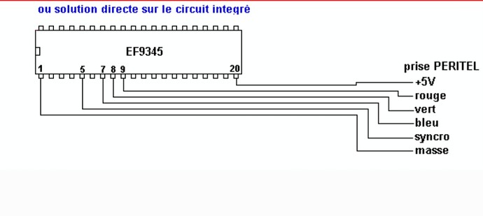

On voit que le EF9345 a des broches qui sortent un signal RVB avec la synchro, on pourrait alors doter ce minitel d’une entrée RVB, pour utiliser des périphériques vidéos sortant du RVB.
