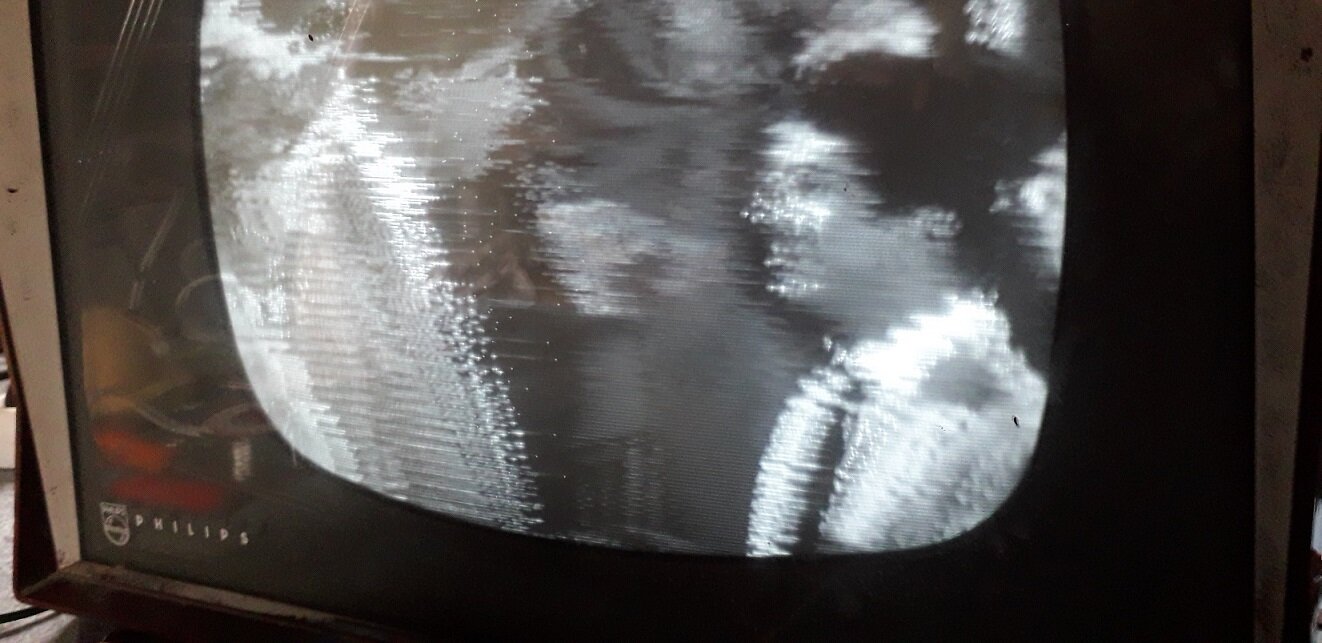

Bonsoir a tous…
En fait ,j’avais creé deux sujets sur deux forum differents,ca s’est melangé a l’insu de mon plein gré… :mrgreen:
Bon ,j’ai nettoyé les contacts avec ce que j’avais sous la main,isopropanol,mais je ne crois pas que le PB vienne de la…
En deconnectant tous les etages en amont de la EL 183 et du pot de volume le probleme persiste…
Voici 2 photos…
Et voici ce qui se passe avec lumiere au mini …des spots qui se déplacent ,sans faire de ligne…
Oh, du D11
On dirait que la séparation synchro dysfonctionne en mélangeant peut-être la synchro verticale et l’horizontale ou bien, une modulation parasite (50 Hz du secteur mal filtré ?). Étant encore néophyte en la matière, je laisse les experts répondre… Voici l’occasion de récupérer le très fameux Sorokine, n’hésitez pas. ![]()

J’ai plutôt l’impression qu’il s’agit de parasites (voir les points blancs) qui perturbent le séparateur de synchro.
Reste à savoir d’où ils proviennent et par où ils rentrent (j’avais pensé à un amorçage quelque part, mais ça peut être tout autre chose).
Est-ce que ce phénomène pourrait être produit par de la tension alternative ? ![]()
Notre ami Dubus a reglé ce problème est son téleviseur fonctionne bien mainteant, voir ici forum.retrotechnique.org/t/philips-tf17 … /32526/113
