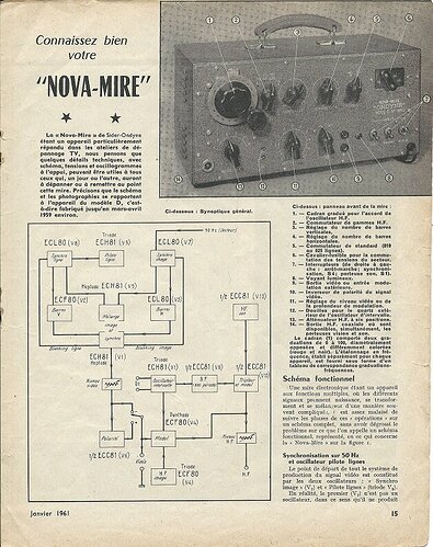

Je crois que c’est possible.Le but serait de modifier une mire Sider « Novamire Type D » en modulateur…
Coté video ,bloquer la génération des barres et tops de synchro et injecter au bon endroit ,un signal issu d’un lecteur DVD,coté son ,bloquer le générateur 1KHz et injecter a la place le signal BF.
J’ai fait une tentative cet aprem,sans succes…
J’ai tenté avec un signal video a l’entrée du rectangle « modul » ,sur le schéma synoptique ,sur la pentode de l’ECF80, V4,apres le commutateur modulation positive ou négative…
Pourriez vous me conseiller sur la maniere de proceder…?

Dans l’attente d’avoir l’avis de notre expert marceljack et comme il me l’a appris, j’aurais personnellement tenté d’injecter un signal composite avant l’étage d’amplification vidéo en prenant bien soin d’utiliser un condensateur de 10uF pour éviter le courant continu sur ce point d’entrée.
Et il faut s’interroger : est-ce que niveau de signal vidéo composite normalisé à 1 ou 2Vcc va convenir ou bien doit-on exploiter une tension supérieure ? Je ne vois aucune indication ou relevé de mesures sur les schémas.
De plus, on observe qu’il y a un inverseur de polarisation ainsi qu’un traitement distinct entre le 625L et le 819L ce qui pourrait compliquer les choses.

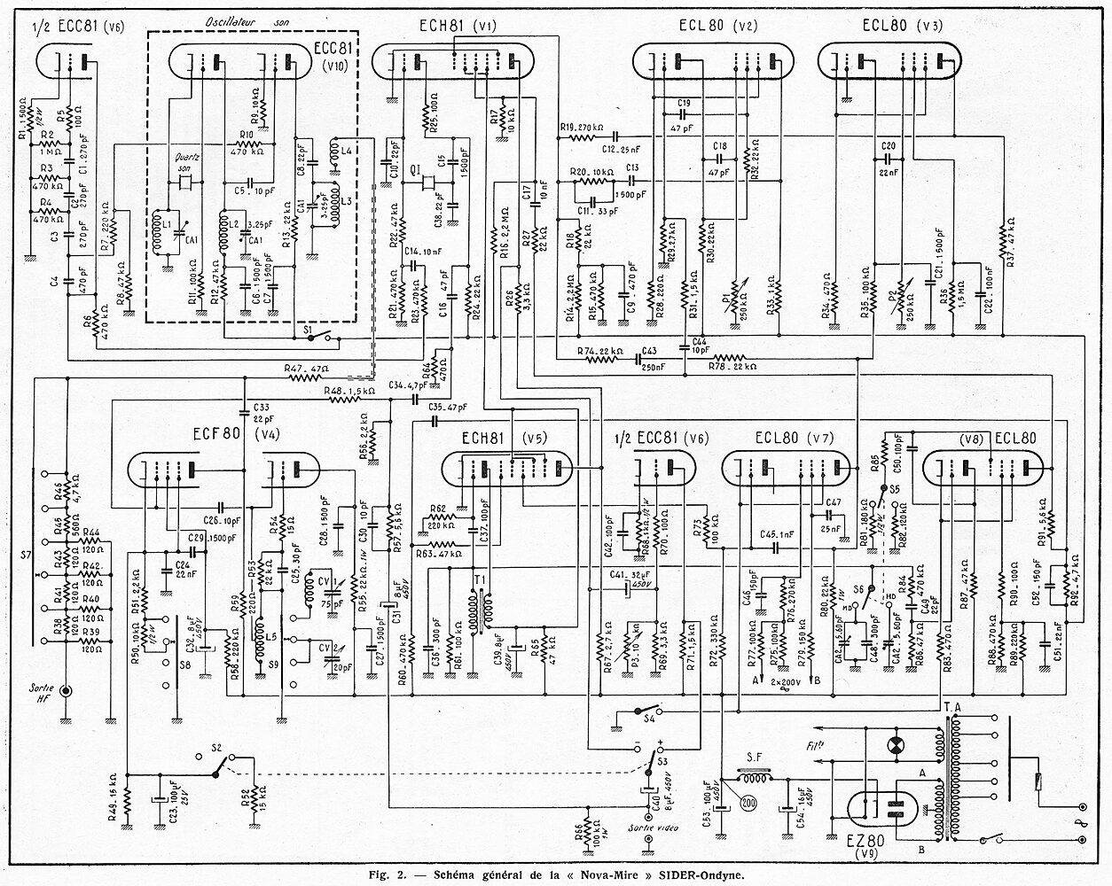

Effectivement la mire à un générateur de signal audio interne et il doit suffire de couper une liaison de ce signal au modulateur pour le remplacer par un signal audio externe. Mais la résolution du schéma est insuffisante pour y voir clair.
Pour la vidéo il faudrait regarder le signal sur la sortie vidéo, si c’est un signal vidéo positif d’amplitude inférieure à 2V quand on est en modulation positive, on peut remplacer le signal interne de la mire en retirant le condensateur de liaison C40 et injecter un signal vidéo externe sur les bornes de la sortie vidéo.
Selon le niveau nécessaire on mettra ou pas une résistance de 75 ohms ou plus en parallèle sur l’entrée vidéo.

Bonjour et merci pour vos réponses.Voici le schéma en meilleur résolution ,j’espere…
Pour la video,c’est ce que j’ai fait ,mais je crois que j’ai envoyé le signal dans le mauvais sens… :confused:
Pour le son,l’oscillateur est modulé a 1KHz par la demi triode V6 en haut a gauche…
Il y a un inter « son » S1 ,sur la mire mais il coupe l’oscillateur,pas la modulation,si je vois bien…
Je ne sais pas trop si je dois injecter le son,apres avoir coupé l’alim de la plaque de V6,sur la grille de la triode de la mélangeuse V1 ,via R23 et C14 ou plutot sur la grille de la 2emme triode de V10 ,via R7 de 220 K…
Comment dans le mauvais sens ? La masse à la place de l’entrée "signal " ?
Avez-vous un oscilloscope pour voir la forme du signal vidéo interne sur la sortie vidéo en mode « mire » ?
Effectivement on ne voit pas bien ce que va faire le 1 kHz sur la grille de la triode de V1 (qui si je comprends bien est l’oscillateur de la porteuse vision) en plus de la grille de la 2ème triode de V7 …
Le plus simple est d’essayer.
PS: sur quel canal fonctionne cette mire ?

Voici la notice complète de la nova-mire modèle D
ahp.li/b9555789b04b0d3f575e.pdf
excusez la qualité des scans, mais c’est un format « bâtard » et la doc date de 1955 et a fait plusieurs ateliers avant d’atterrir entre mes mains.
Pour injecter du son, on peut entrer sur la grille de V6 (broche 2) mais avec un niveau assez élevé.
Contrairement à ce que je pensais, apparemment on peut injecter une source vidéo sur la sortie vidéo sans ôter le condensateur C40 :wink:
C’est vrai qu’on peut utiliser la sortie vidéo en entrée en mettant tous les réglages d’amplitude de barre et de synchro à zéro. Mais comme il faut un signal video d’amplitude 4 à 8V càc, ce n’est pas vraiment pratique pour utiliser une source moderne standard.
C’est pourquoi je pense que l’utilisation de cette mire en modulateur est peu pratique, surtout si on dispose d’un modulateur norme L et d’un TV muni de toutes ses barrettes (ou au moins celle du canal F11).
Dans ce cas sur ce canal le TV recevra le canal L9 pratiquement sans retouche du réglage fin d’OL:
