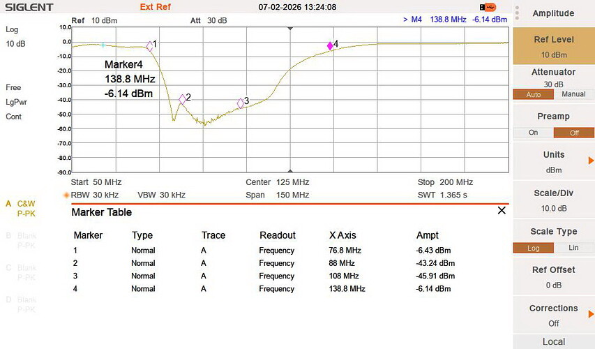

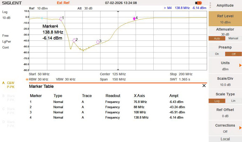

voilà la courbe d’un filtre réjecteur FM bas de gamme mesuré avec ce 3032X
