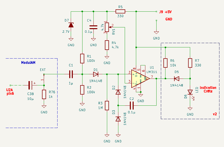

Le fonctionnement repose sur un indicateur visuel (LED), dont l’allumage intervient dès le dépassement d’un niveau crête AF de référence, prélevé sur R76 (sortie indirecte de U2A). Le montage utilise un comparateur de tension facile à approvisionner (LM311), assorti d’une fonction de monostable redéclenchable. L’intérêt du monostable est de procurer une information visuelle bien perceptible, même en présence d’un dépassement de très courte durée. Les caractéristiques principales sont les suivantes :
  • Impédance d’entrée élevée, afin de ne pas perturber le fonctionnement du ModulAM;
  • Faible consommation, et alimenté sous 5 V à partir du connecteur J9 (le courant consommé transite de fait par l’Orange Pi);
  • Réglage du point de consigne (seuil de dépassement) par potentiomère ajustable.

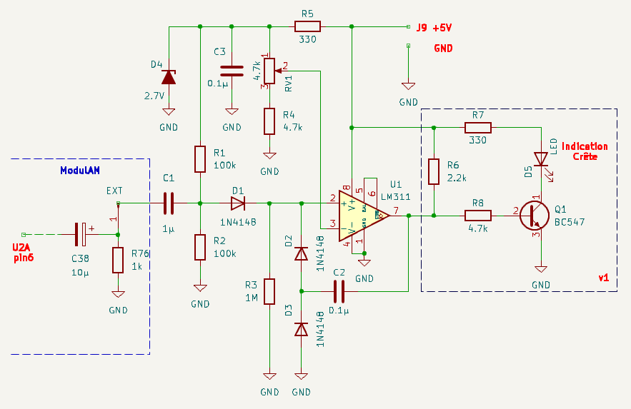

Le schéma est illustré ci-après :
Après alignement de la tension AC issue de R76 sur un niveau continu de 2,5 V (C1, R1, R2), le seuil de basculement est fixé par RV1 associé à R4 et D4 (Zener). Il tient compte de la chute de tension imposée par la diode D1.
Au dépassement du seuil de basculement, la sortie du LM311 passe au niveau haut. Ce niveau est maintenu pendant toute la durée correspondant à la charge de C2 au travers de R3. La tension aux bornes de R3 est alors immédiatement supérieure au seuil de consigne, puis va en décroissant. La durée de charge est celle correspondant au temps d’allumage de la LED. Quant aux diodes D1 et D2, elles réalisent un OU logique des tensions relatives au niveau AF à surveiller, et celle liée à la fonction de monostable.
Une fois C2 chargé, plus aucun courant ne circule dans R3 (tension nulle), et si de surcroît la tension crête issue du ModulAM est en dessous du seuil de consigne, la tension de sortie du LM311 re passe à l’état bas. C2 se décharge alors rapidement au travers de D3. Le monostable est à nouveau prêt pour un éventuel nouveau déclenchement.
La sortie 7 du LM311 est celle d’un collecteur de transistor qui nécessité d’être chargé extérieurement (ici par R6). Afin de garantir une tension suffisamment élevée aux bornes de R3 pendant la charge de C2, il n’est pas recommandé de piloter directement la LED à partir de la sortie du LM311. Ceci explique l’ajout du transistor Q1 pour la commande de la diode LED. Alternativement au transistor on peut utiliser une diode (D5) en sortie du LM311, comme illustré dans le schéma ci-dessous. Cela fonctionne tout aussi bien.

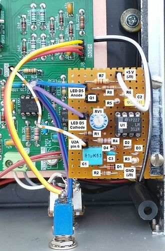

Je scinde délibérément ce sujet en deux parties, ici la réalisation et le réglage.

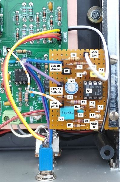

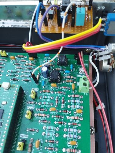

Si la saisie des schémas est réalisée sous KiCad, je n’ai encore l’expérience suffisante pour élaborer le circuit imprimé (PCB). Ceci explique le choix d’un câblage sur une platine de type « Veroboard ». Le module est fixé sur l’une des cornières du boîtier, mais il reste électriquement isolé pour éviter d’introduire une boucle de masse.

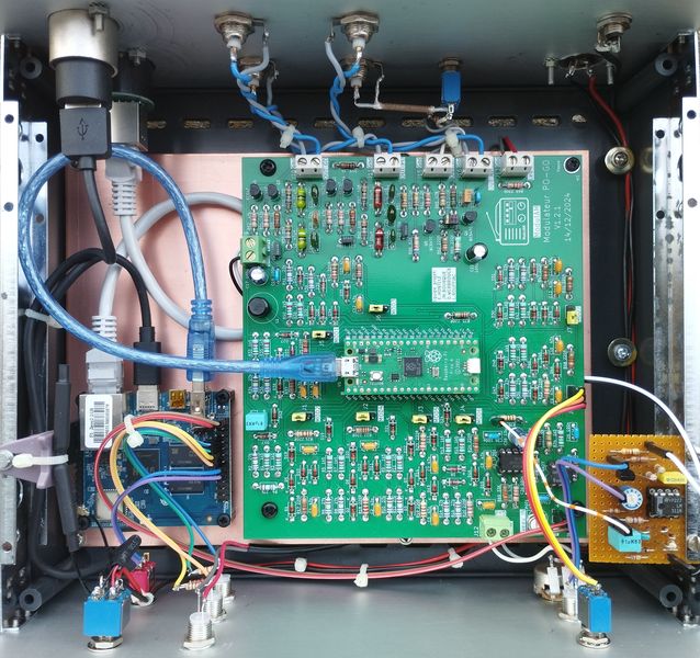

Le signal issu de R76 est prélevé par un simple conducteur (non blindé). R76 a été préalablement dessoudée et deux « pins » mâles type Dupont sont installées, puis soudées. R76 est à nouveau soudée à la base de ces deux « pins ». A noter que la « pin » côté masse n’est pas utilisée.
La vue d’ensemble est la suivante :

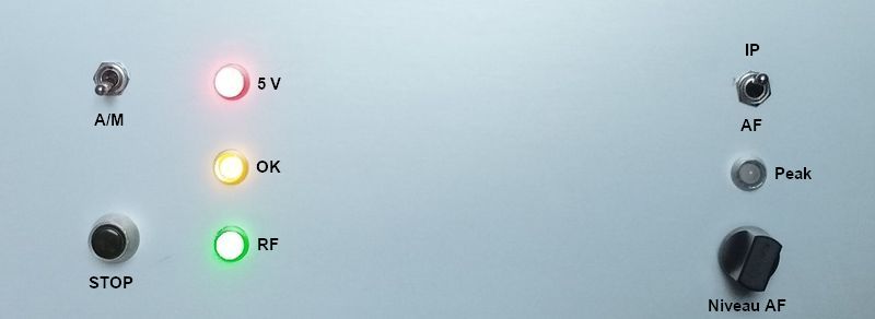

La LED (ici de couleur bleue) est ramenée en façade sous la dénomination « Peak », dans ma configuration juste au-dessus du potentiomètre de réglage AF externe (P1). Le potentiomètre localisé sur le circuit imprimé du ModulAM (POT1A) reste réglé à fond (curseur à l’opposé de la masse).

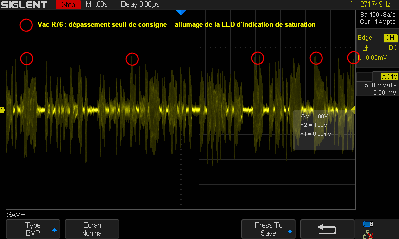

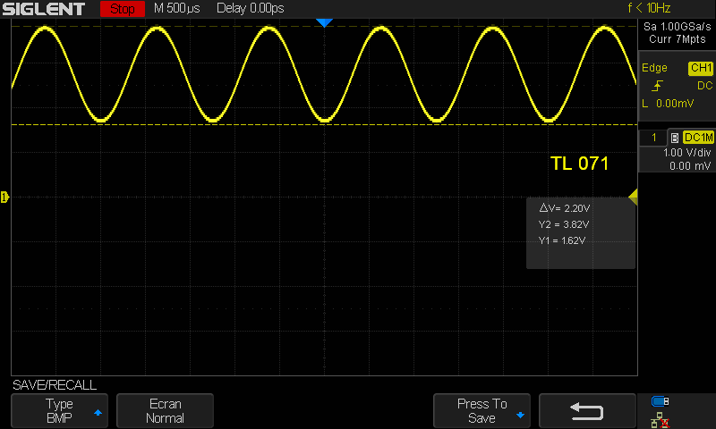

Le réglage requiert l’accès à un générateur AF et un oscilloscope. Pour U2A j’utilise un TL071, dont le niveau de saturation en sortie (pin 6) est mis en évidence à partir de 1100 mV crête (2200 mV crête à crête). Cela correspond à un niveau délivré par le générateur AF d’environ 110 mV efficace, P1 étant réglé au maximum.
Par rapport à ce constat, le niveau AF du générateur est abaissé pour obtenir 1000 mV crête en sortie de U2A (pin 6), soit environ 90% (-0,9 dB) du niveau correspondant à l’apparition de la distorsion. C’est pour cette condition de niveau AF que le seuil de déclenchement du module (allumage de la LED) sera réglé, par l’ajustement de RV1. Ceci achève le réglage du module. Les valeurs indiquées sont celles correspondant au comportement de mon TL071. Il y a lieu d’adapter ces valeurs à votre situation, suivant le type / marque d’amplificateur opérationnel.
L’utilisation reste très simple. Suivant la source AF externe, P1 est ajusté de manière à ce que la LED reste éteinte. On peut admettre un allumage fortuit et très peu fréquent de la LED (par exemple une à deux fois par minute). Cela témoigne alors d’un dépassement occasionnel du seuil d’alerte, mais pour lequel on dispose encore d’une petite marge par rapport à l’apparition réelle de la saturation. Le chronogramme ci-après illustre la situation pour un réglage du niveau d’entrée volontairement trop élevé, avec un allumage de la LED toutes les deux à cinq secondes. L’oscilloscope est configuré ici en mode « ROLL ».

J’ai commencé la conception du PCB de l’OptiNIV conçu par Jean-Roger. La carte fille sera implantée par dessus la carte du ModulAM et fixée au moyen d’une colonnette. La récupération du signal audio sera faite via le connecteur Dupont J4, comme nous l’avions fait pour le moduleBT avec le connecteur J7.
Des trous sont prévus pour serrer les vis du connecteur J12 à travers la carte OptiNIV. Même chose pour le réglage de niveau (POT1) et la connexion du connecteur DUPONT J14 (RAZ).
L’alimentation devra être prise sur le connecteur J9 (Gnd & +5v).
Voila un module qui devrait compléter avantageusement le ModulAM.
