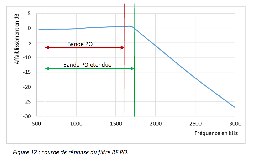

La notice concernant les mesures réalisées sur le circuit modulam présente entre autre la bande passante du filtre de sortie PO.
Le logiciel implanté sur le micro-contrôleur pico doit pouvoir être modifié pour étendre les PO comme cela a été fait jusque 1700 kHz mais la sortie sera sans doute fortement atténuée au delà. Il faudrait sans doute modifier également le filtre de sortie PO.
Votre convertisseur je suppose qu’il se met devant un récepteur ondes moyennes qui sert de moyenne fréquence ?
Si c’est bien le cas il suffit, probablement, d’émettre le signal du ModulAM sur la bande des ondes moyennes donc sur la moyenne fréquence du convertisseur.
