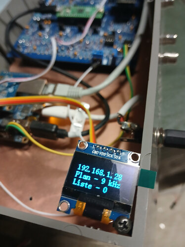

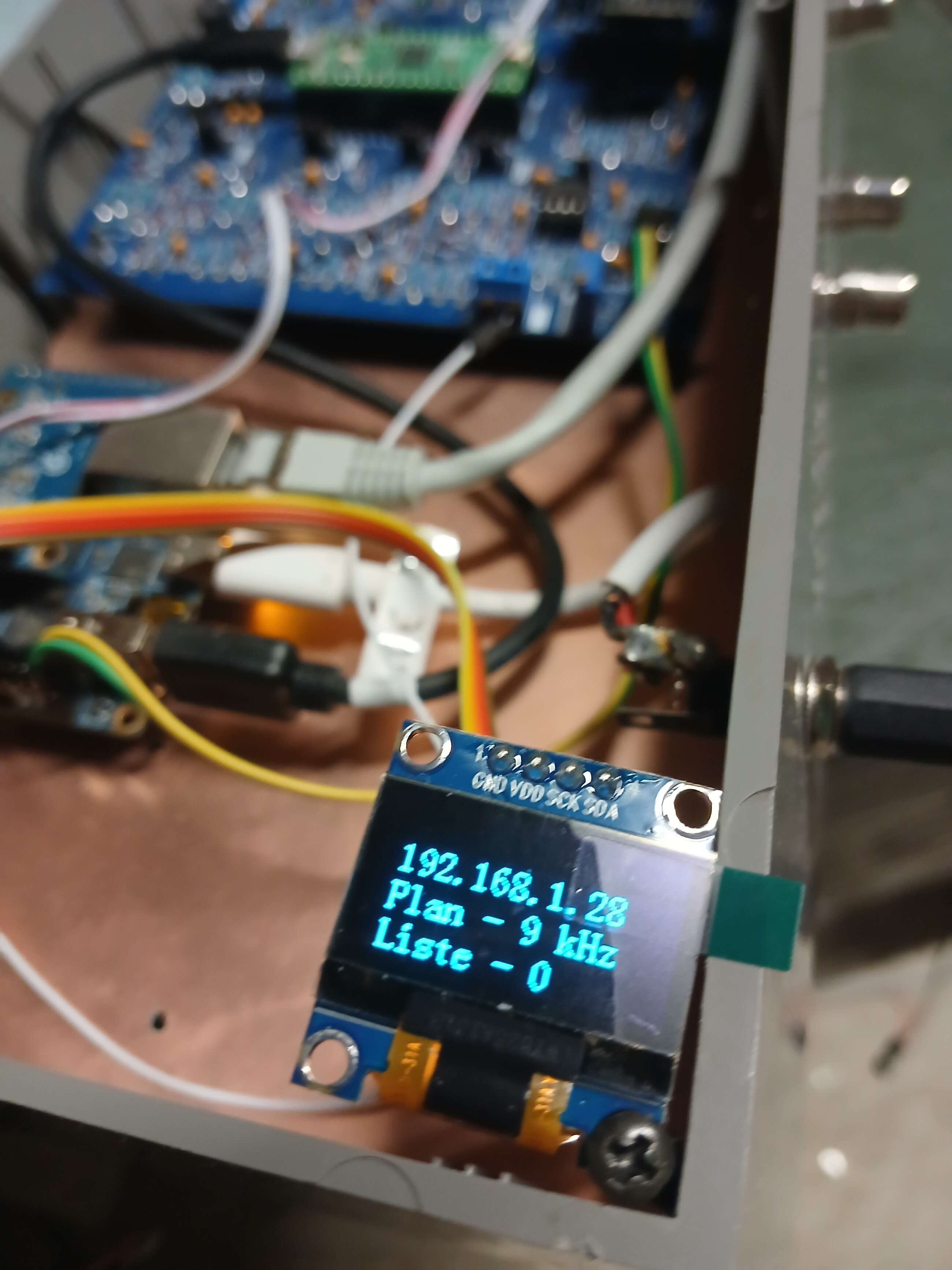

Bonjour Serge,
Exemple d’exploitation de cet afficheur sur modulam :
L’affichage de l’adresse ip permettrait de supprimer l’étape de connexion à la box pour la determiner.
6 « J'aime »
Merci pour vos précisions. Bonne idée pour l’affichage de l’adresse IP. En effet, la difficulté pour se connecter est un sujet qui revient souvent. Puis ça permettra à beaucoup de s’intéresser de plus près au côté informatique de l’appareil.
