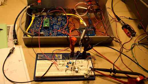

Quelques news de l’avancement du projet MODOPOGO.
Le prototype est toujours en cours d’évaluation et d’optimisation.
Ainsi, nous venons de remarquer qu’il est possible d’améliorer encore la qualité du spectre en réduisant les « diaphonies » inter-station provoquant la génération d’harmoniques indésirables.
L’expérimentation en cours consiste d’une part à évaluer un amplificateur sommateur de sortie RF ultra linéaire et, d’autre part, à modifier le design de certaines pistes de cuivre afin de réduire au mieux les risques de couplage capacitifs.
Cliché des essais en cours…
Résultats des courses à venir très prochainement !

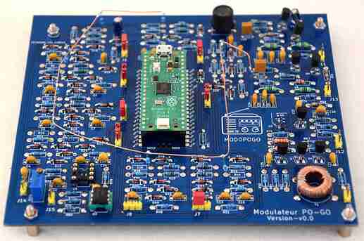

Résultats des manips du jour :
1 / L’isolement d’une piste de circulation de la modulation PO a permis un gain de plus de 10 dB sur la diaphonie. Autant dire que le résiduel n’est plus audible qu’elles que soient les conditions de modulation des 8 stations. Reste à designer le cuivre en conséquence.
Pour l’anecdote : ci-après, la nouvelle piste « aérienne » provisoire en fil de cuivre !
2 / Mise au point de l’amplificateur de sortie RF ultra linéaire : c’est quasi terminé.
Ci-dessous le spectre total mesuré sur les GO + PO.
A gauche 4 porteuses en GO et à droite 4 porteuses en PO.
Mesures effectuées sur une plaquette de test sans optimisation de câblage.
Le bruit résiduel va s’améliorer après montage sur le circuit imprimé.

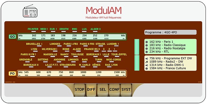

Quelques nouvelles du projet :
  • Design en cours des modifications du circuit imprimé avec les dernières évolutions et optimisations, Laurent est au travail.
  • Reprise de l’ergonomie du logiciel IHM pour l’exploitation du MODOPOGO, avec une haute définition de l’écran TSF et une approche simple et claire de l’accès aux fonctionnalités ; Claude est au travail, après intégration des remarques de notre testeur Jean-Michel, assurant le rôle de « candide ».
Une question posée en MP, mais qui peut intéresser les amateurs : « Comment choisit-on les programmes radio diffusés par le MODOPOGO ? »
La sélection des programmes est effectuée soit à partir d’adresses web (URL) de serveurs audio que l’utilisateur peut saisir directement via l’interface, soit à partir d’une liste que nous avons élaborée qui comporte plus de 300 stations de radiodiffusion françaises !
Nous y avons intégré la quasi totalité des programmes actuellement diffusés en France (en FM) mais aussi ceux propres au DAB+, comme Mélody radio, qui propose un programme vintage, ainsi que des stations de Jazz par exemple.
Il suffit de cliquer dans la liste sur le programme désiré (ou de saisir les premières lettres du nom), pour que le système adresse directement le serveur web sur la fréquence sélectionnée.
Ci-après, vue partielle de la liste déroulante des stations proposées, classées par ordre alphabétique :
Nota : cette présentation générale n’est pas contractuelle, nous y travaillons toujours, afin de rendre cet écran le plus intuitif possible.

IHM : nous y sommes ! encore 3 ou 4 jours de contrôles et d’ajustage des traductions en anglais et néerlandais et un lien sera disponible ici pour jouer avec un ModulAM virtuel !
Nous sommes fiers du résultat (on n’est jamais si bien servi…) ; Jean-Michel a développé une interface au top !
Un aperçu général, pour le fun :
Avec un choix de cadrans au sein d’une bibliothèque (et la possibilité de les créer soi-même), exemple ici, un cadran pour le Canada (avec la bande étendue des PO) :
Et parmi les ++++ :
  • Bloc à touches plus réaliste et réagissant aux sollicitations (enfoncement, luminosité),
  • Écrans et affichages mode 100% responsive (la taille des éléments s’adapte automatiquement au type et à la résolution des écrans – Ordinateurs de bureau, ordinateurs portables, tablettes, Smartphones),
  • Prise en charge des plans de fréquences internationaux (écart des canaux programmable à 9 ou 10 kHz sur chacune des bandes),
  • Gestion multilingue de l’affichage (actuellement : français, anglais, néerlandais) – Extension possible par l’ajout d’un fichier texte comportant les termes dans la langue souhaitée,
  • Gestion multi-cadran : bibliothèque proposant des types de cadran différents en fonction des pays et du design souhaité (choix de couleurs) – Ajout de cadrans personnalisée sur simple chargement de fichiers au format d’image défini et documenté,
  • Modification de l’aspect du cadran en fonction de l’état du système : arrêt total, diffusion à l’arrêt, diffusion en cours,
  • Réponse dynamique de l’affichage des gammes de fréquence sur le cadran en fonction de la liste de stations sélectionnée en diffusion,
  • Édition des stations (création, modification, suppression),
  • Édition des listes de diffusion (création, modification, suppression) avec association d’un type de cadran,
  • Gestion automatique et dynamique des couples de fréquences « interdits » pour risque de brouillage par harmonique.
Rendez-vous ici dans quelques jours, pour découvrir et manipuler en « live » l’outil d’exploitation du ModulAM.
