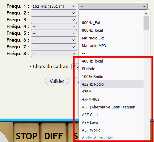

C’est super et convivial.
Je n’ai pas trouvé comment choisir une radio étrangère, autre liste de radio, mais je n’ai pas beaucoup cherché…
Merci beaucoup
Quant tu gères ta liste de diffusion perso, tu peux choisir parmi plus de 300 stations mondiales, qui sont affichées à la suite des stations que tu as créées.
La commande « configurer les sources (stations) » ne concerne que les stations perso,
par exemple ce que tu fournis sur ta propre clé USB ou une source extérieure (ligne).
Je viens de modifier le libellé pour qu’il soit plus explicite.
Ce retour d’expérience permet d’apporter des améliorations ; c’est très intéressant.
