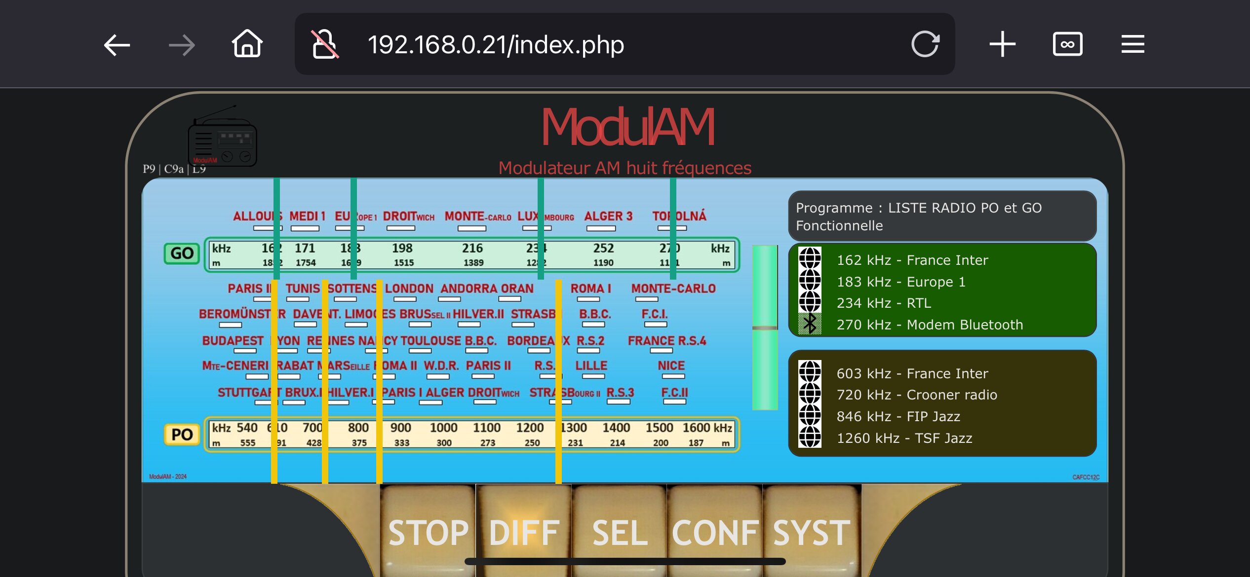

Bonjour Joël,
Je ne constate pas le problème concernant l’absence de modulation chez moi. Pouvez-vous préciser en détail la procédure.
Voici la mienne qui fonctionne :
  • le modulam diffuse une liste contenant une source bluetooth.
  • j’éteins le modulam via l’IHM
  • je remets sous tension le modulam (effectivement le module bluetooth ne se remet pas sous tension mais cela est le premier problème évoqué à moins de relancer l’IHM)
  • les stations radios sont correctement diffusées
  • j’appuie sur CONF : toutes les diffusions cessent conformement au message indiqué dans la boîte de dialogue.
  • je quitte la boîte de dialogue apparue avec CONF
  • La diffusion des radios reprend MAIS il faut appuyer sur DIFF (le bouton est éteint).

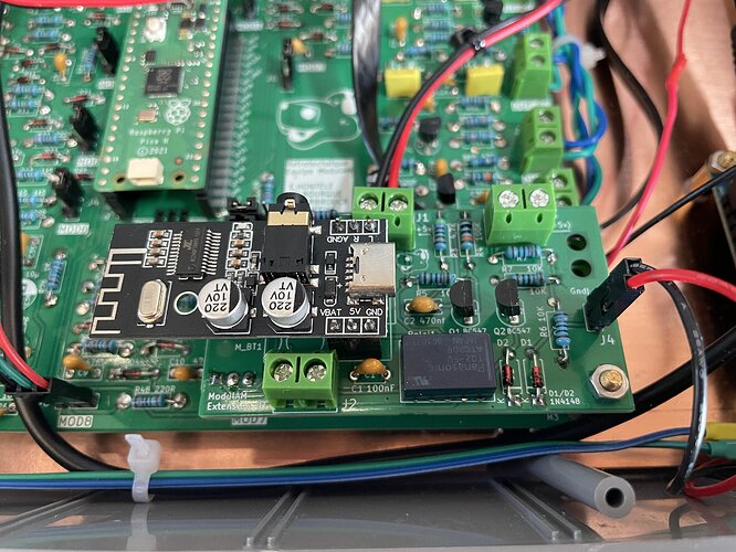

Pour ma part, pour faire venir Bluetooth, si au lieu d’appuyer sur système ou Diff, j’appuie sur Conf par maladresse, Bluetooth s’active et les radios ne sont pas diffusées.
J’ai même essayé sans éteindre le module de créer une nouvelle liste dans Conf, fip jazz et Bluetooth, je valide , puis je sélectionne ma nouvelle liste et lance la Diff, Fip est absente sa porteuse présente et Bluetooth actif.
Pour retrouver cette nouvelle configuration je dois éteindre et rallumer.
Évidemment ce n’est pas des manipulations à priori qu’on réalisent naturellement. C’est par hasard que je suis tombé sur ce problème. En fait je ne souhaitais pas rajouter le poussoir de forçage. Pas prévu sur mon boitier. Donc j’ai manipulé l’IHM. Et puis avec le matériel j’aime bien connaître ses possibilités, ses qualités et « défauts » afin de contourner ces derniers.
Bien amicalement Joël

Ce matin j’ai testé à nouveau la procédure suivante, si on s’est bien compris :
  • Mise en service du ModulAM avec station Bluetooth (BT) et autres stations issues du web : OK
  • Arrêt du ModulAM via le bouton poussoir : OK
  • Remise en service via le bouton A/M : diffusion à nouveau des stations issues du web mais pas d’activation de la station BT
  • Appui une fois sur touche CONF de l’IHM : le message indiquant l’arrêt de la DIFF apparaît et la diffusion s’arrête (plus de modulation, plus de porteuses, plus de BT) : fonctionnement normal
  • Appui une nouvelle fois sur la touche CONF : le message d’avertissement disparaît, le cadran reste grisé et toujours pas de diffusion ni porteuses ni BT : normal
  • Appui sur la touche DIFF : reprise de la diffusion normalement (stations web et BT)
Je ne retrouve donc pas le phénomène que vous décrivez…
Je vous suggère de détailler davantage les différentes manipulations effectuées, comme je viens de la faire, afin d’identifier à quel moment nos manipulations diffèrent et aboutissent à votre constat.
Car tant que nous ne pouvons pas reproduire la situation sur nos équipements de test, impossible de diagnostiquer un éventuel soucis.
Par ailleurs, nous avons identifier comment faire en sorte qu’après un A/M, le BT se réactive automatiquement au même titre que les autres stations.
Après contrôle de non régression de ce développement sur d’autres paramètres, cette amélioration fera partie de la prochaine mise à jour prévue fin septembre/début octobre.
Au plaisir de vous lire !
