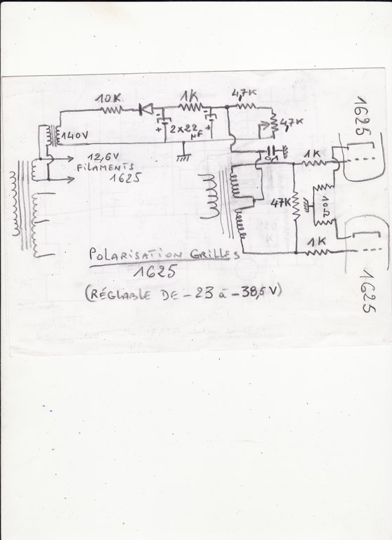

Bonsoir.
Depuis une dizaine de jours j’ai effectué 36.000 mesures, y compris en dernier la remise en cause de mon système de polar (j’ai utilisé une autre source de tension négative indépendante du châssis du modulateur, donc le montage du schéma çi-dessus est hors de cause, c’est comme si j’avais utilisé des piles Wonder pour mettre -30 V sur la grille des 807).
J’ai absolument tout remis en cause… sauf le transfo driver et aujourd’hui je suis quasiment certain qui si je n’arrive pas à sortir plus de 35 W ( 25 W avant dopage de la 12 AU7), le problème vient de lui.
J’ai même remplacé les 2 triodes en // de la 12AU7 par la partie penthode d’une PCL 86 (=ECL86) et il n’arrive pas plus de sauce sur la grille des 807, comme si la puissance s’évaporait dans les enroulements de ce TR driver…
J’envisage maintenant de remplacer ce TR par un tube déphaseur, il faudra bien qu’on finisse par trouver ce loup!
PS: J’ai aussi mis ce TR sur la table, en envoyant 5 V AC sur le primaire je mesure 9,1 V sur chaque demi enroulement du secondaire; pas d’anomalie évidente bien que j’ignore quel doit être environ le rapport d’un
driver et l’impédance présentée à son primaire ou à son secondaire dans mon montage.
A la demande de Radiolo, j’ajoute le schéma du bidule fournissant
la tension de polar , in situ.! Bidule qui consomme environ 10 mA.
Ton transfo adonc un rapport total de 29.1/5=3.64
La 47K qui le charge est donc vue par la lampe qui pilote le transfo comme une charge de:
47000/(3.64
3.64)=3547 ohms
Pas etonnant que ta lampe driver ait du mal a sortir du jus…
Remplace cette charge de 47K par une R de 1.2 meghom, la resistance de charge de la triode sera alors de 100K ohms cela devrait aller mieux
Amicalement
Radiolo

PS: Toutefois je ne comprends pas ton arithmétique; comment trouves tu 29,1 et comment 47.000 divisé par
3.643.64 font 3547?

T’est sur de la valeur des R de 1K en serie dans les grilles des 807
A pout nulle quel est le courant de repos des 807 ?
A puissance max que tu peu sortir quelle est ta consommation en HT
Faire le bilan U*I pour voir la puissance consommée. et le rendement.

Absolument certain de la valeur 1.000 Ohms pour la résistance en série dans chaque grille de 807.
En l’absence de signal BF il y a 0,3 V aux bornes de la résistance de 10 Ohms insérée dans la cathode, soit 30 mA.
Pour la conso en HT, pas facile à faire de suite, il faut dessouder à des endroits peu accessibles.
J’ai de quoi faire une charge de (1.660 + 3.560 =) 5.220 Ohms
