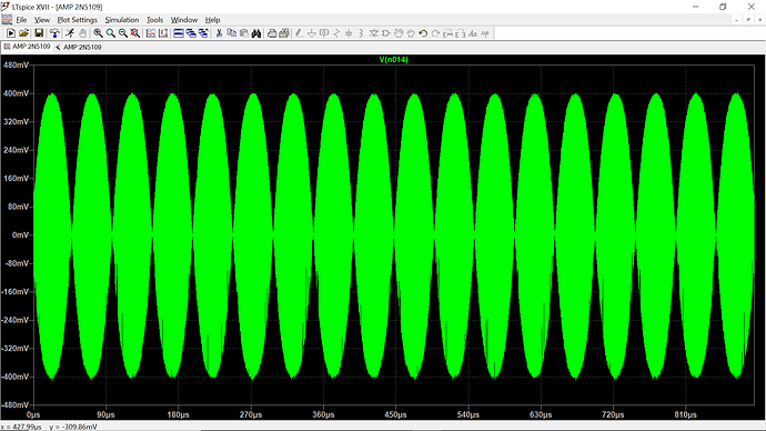

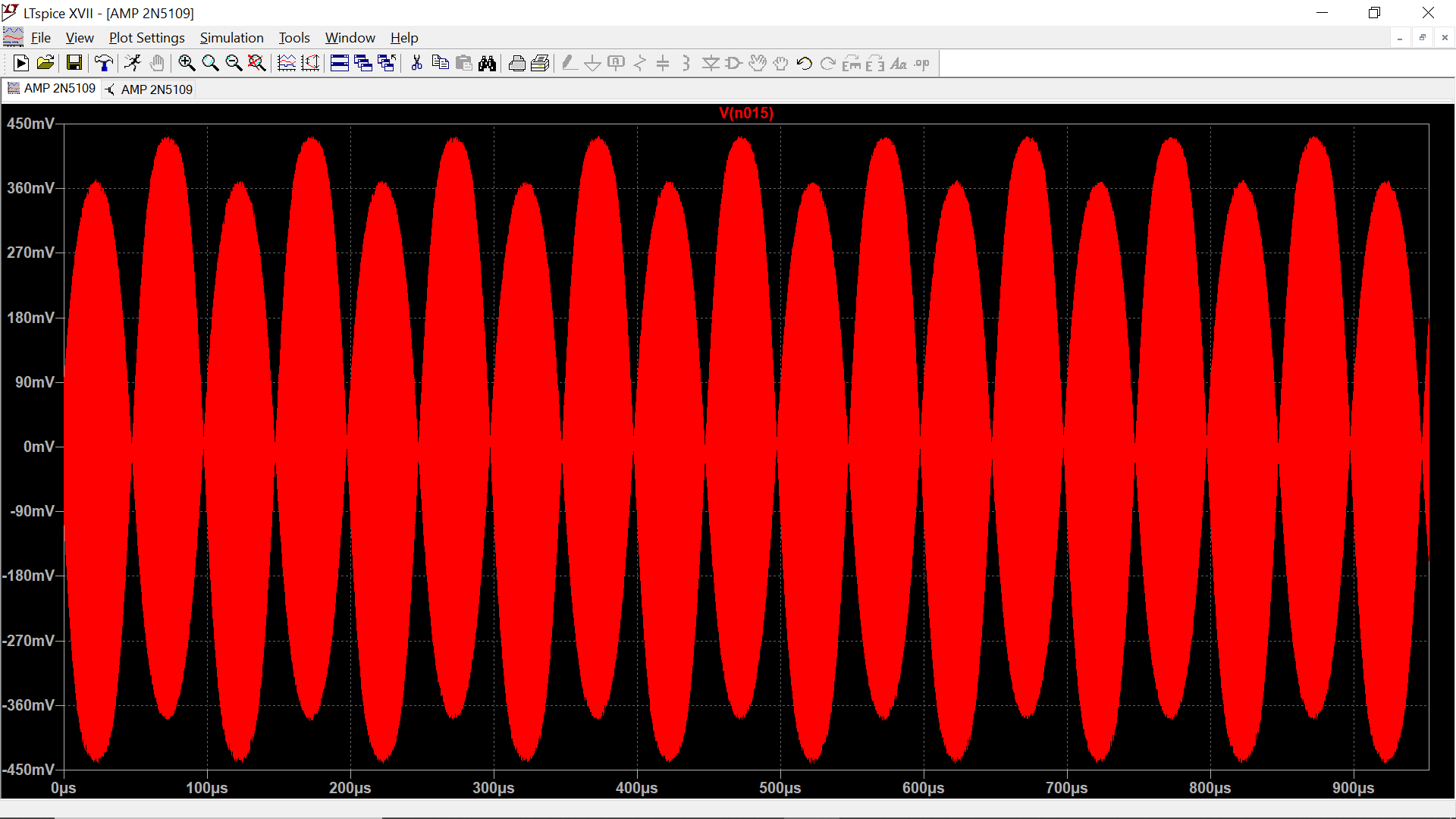

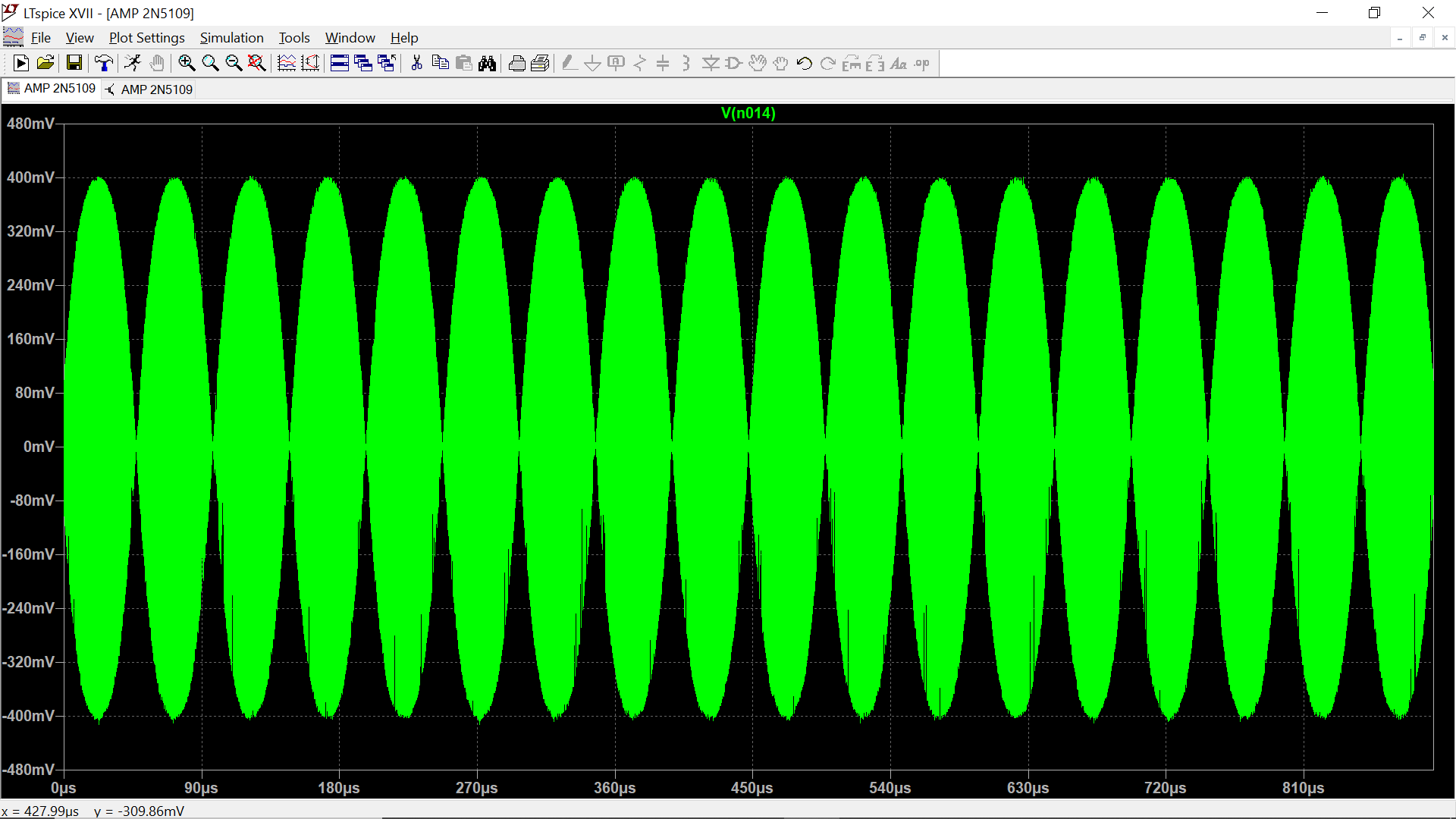

En cours de réalisation d’un QRP en CW/DSB j’ai réalisé un VFO DDS à base d’un SI5351 qui délivre un signal carré de quelques KHz à 200MHz avec un niveau constant de 3.3V sur 50 Ohms .
Je viens de me rendre compte en simulation LTSpice d’une différence flagrante de signal en sortie modulée (DSB) si je l’ataque avec un signal carré conforme à celui du DDS ou par un signal de même amplitude sinusoïdal .
Je joint les images : signal sinusoïdal

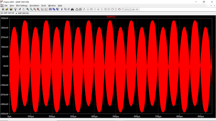

Signal carré :
On remarque qu’avec le signal carré en entrée une sorte d’offset des bandes latérales .
J’ai essayé avec un symétriseur en entrée et même résultat :slightly_frowning_face:
Bon au bout de la chaîne d’amplification qui suit le décalage est moins flagrant mais toujours présent mais j’aurais préféré envoyer en début d’amplification un signal correct .
Quelle peut être l’influence de ce décalage ?

Votre décalage a très probablement pour cause un rapport cyclique différent de 50% sur le signal carré, ou une petite composante continue parasite.
Ces points sont à vérifier en premier.

A mon avis , ce serait un problème de réjection de porteuse due comme le dit Blaireau à une assymétrie dans un coin
