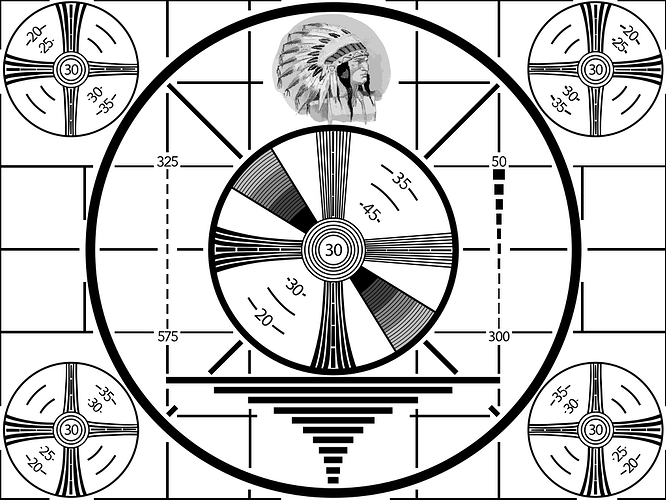

Mire : une image jpg enregistrée sur une clé USB et lûe sur un lecteur multimedia ou Tuner muni d’une fonction enregistrement.
Cordialement
jhalphen

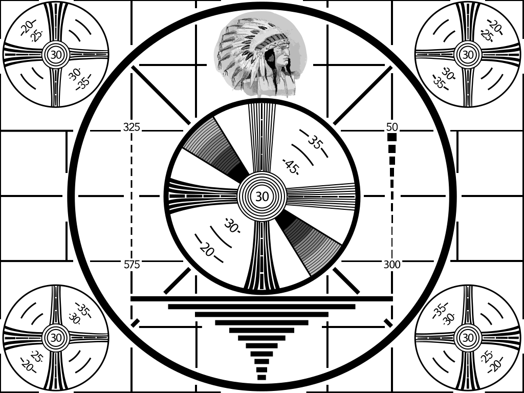

Mires à mettre sur clé USB : 640x480
1024x768 :

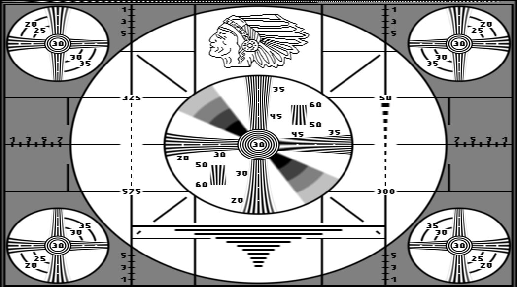

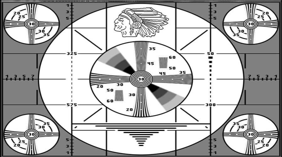

Mire 16x9 - si problème 16:9 - 4:3 avec votre lecteur

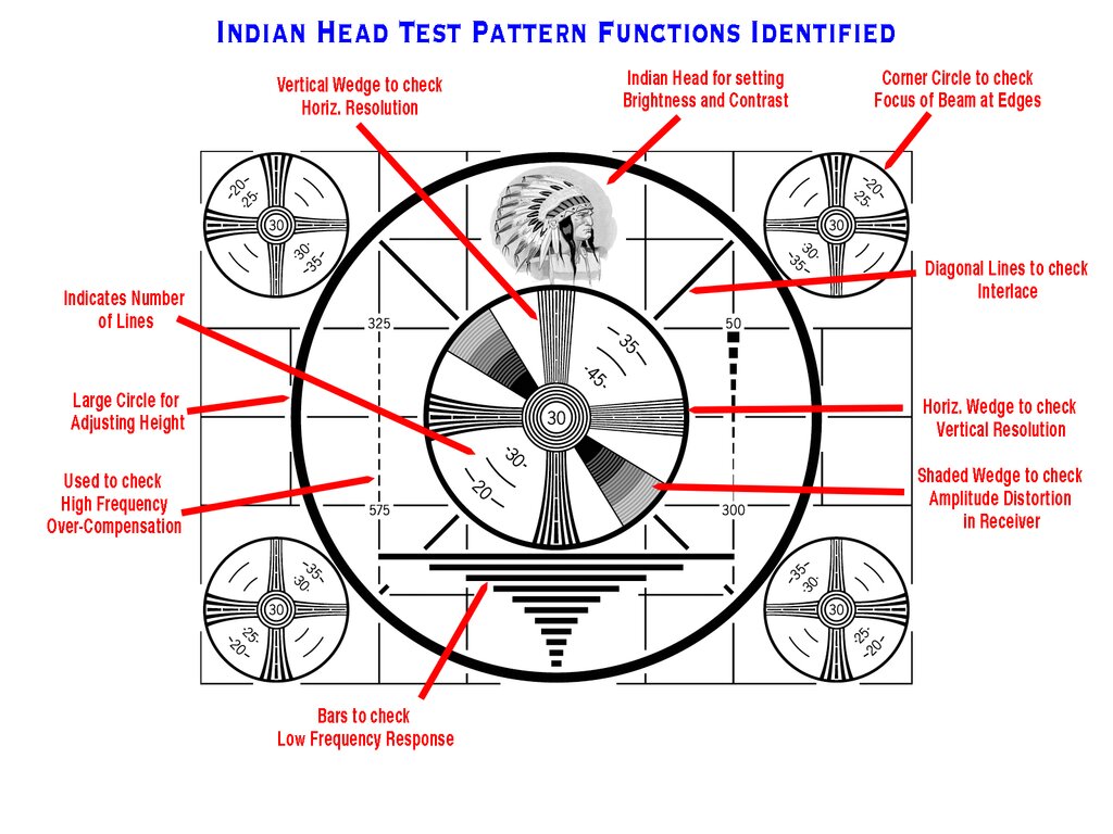

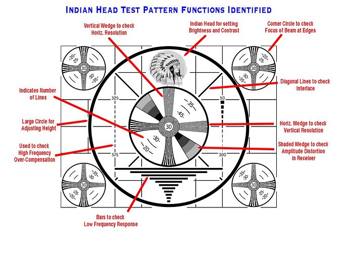

interprétation éléments mire « Indian Head » :
