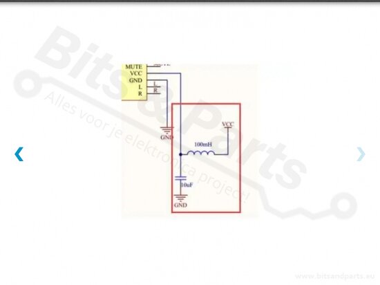

L’autre astuce est d’utiliser un convertisseur DC/DC (il y a des schémas en ligne), mais cela ne fonctionne pas toujours, en particulier quand la masse de la partie ampli BF est commune à celle du module bluetooth.

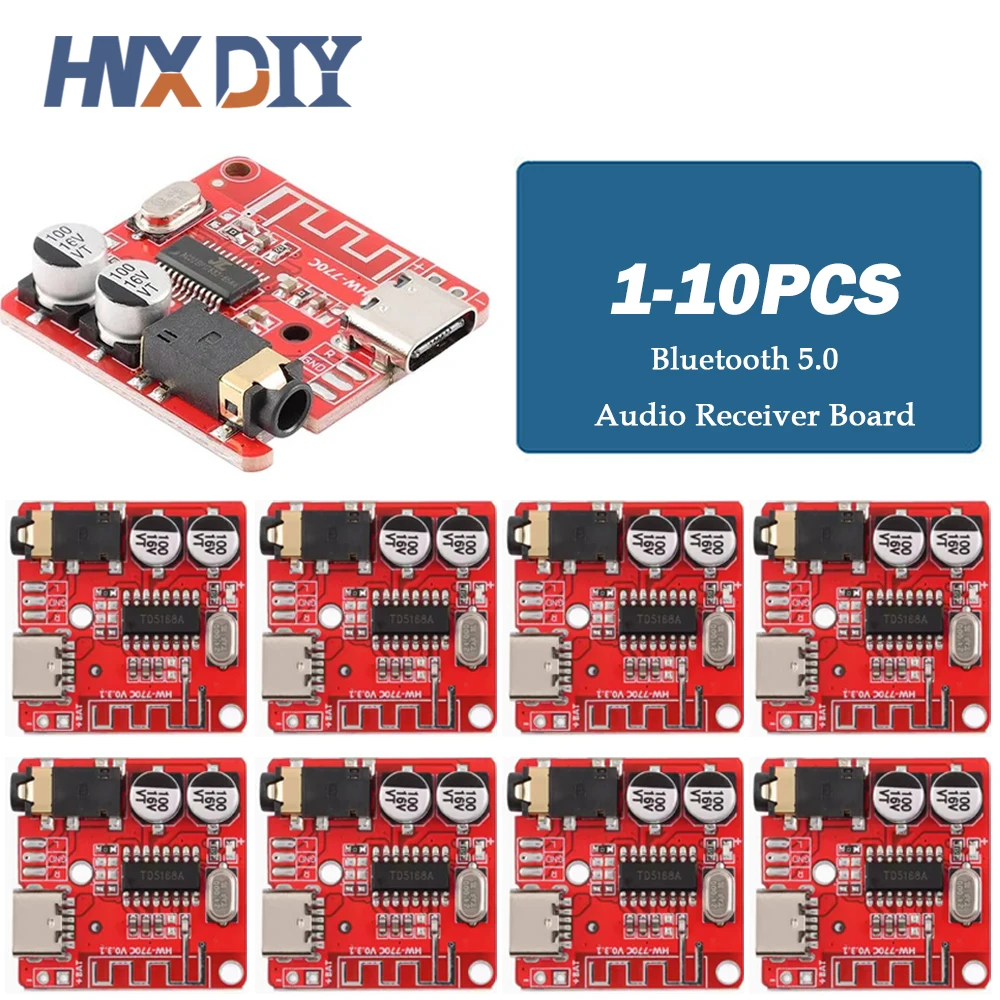

Soit le KRC-86B soit le module utilisé par @DWK mais dont je ne possède par la référence ( XH-A252 ou HW-770C à base de TD5168A ?).
Bonjour @krapoutchik

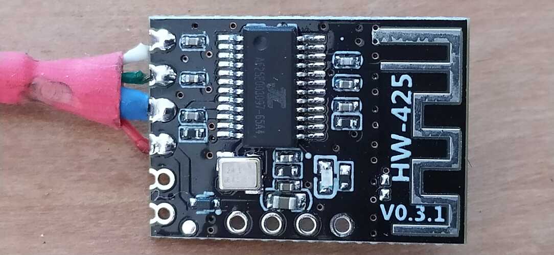

Le module utilisé dans le MiniTx est celui-ci :
Son niveau de bruit est très acceptable, avec une alimentation bien filtrée.

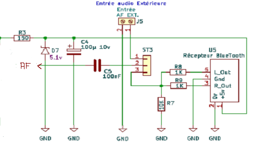

Exemple du MiniTx ci-après :
(Ici l’audio est recomposé en G+D)

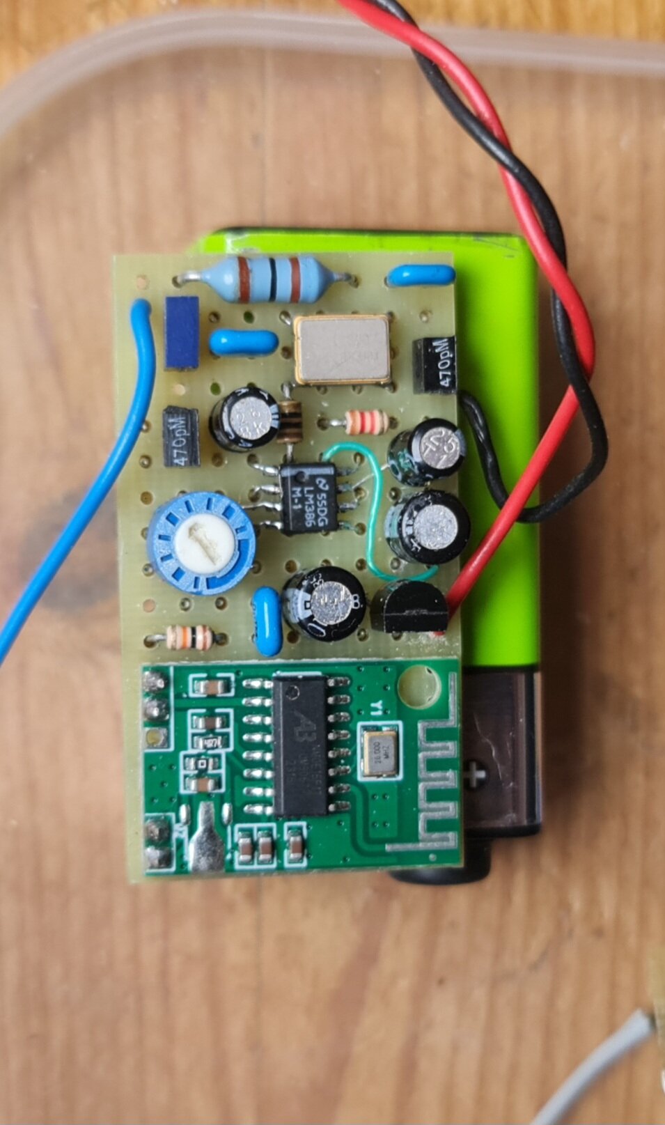

Voici la photo du petit modulateur que j’introduit dans les recepteurs portable, sa portée est de 2 à 3 mètres, il est minuscule,
Et très basique, le son est très bon, aucun son parasite dans le silence même en montant le volume en l’absence de modulation.
Je l’ai monté sur des petits émetteurs plus puissant, pas de souci, ce recepteur bluetooth est mono.
