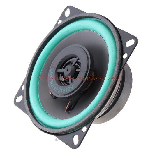

on pourrait remplacer l’hautparleur d’origine par ce petit 10 cm 2 voies qui fonctionne plutôt bien !
À voir s’il rentre dans le coffret…

Aurais tu la ref de ce HP 10cm 2 voies ? Merci !
Bonjour MParcus06,
Là je pense : https://www.cdiscount.com/auto/car-audio-video/fdit-haut-parleurs-de-voiture-voiture-de-10-2-cm/f-1332134-fdi1688758132949.html#mpos=0|mp
hello,
Moitié prix chez Ali!
prendre du 4 pouces = 10cm
Merci ! Il se monte en lieu et place de l’Audax d’origine ou faut t-il intercaler une planche de contreplaqué pour avoir les bons entraxes de fixation ?
