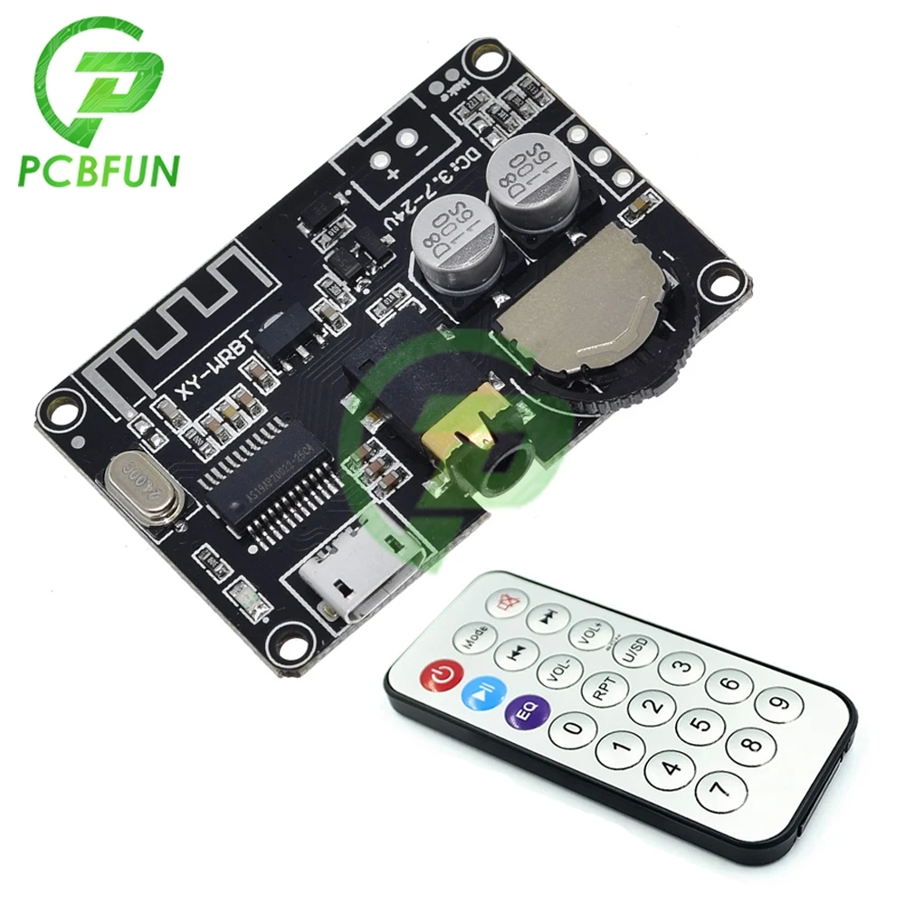

Qui a déjà testé ce module ci ?
Portée, qualité son, etc

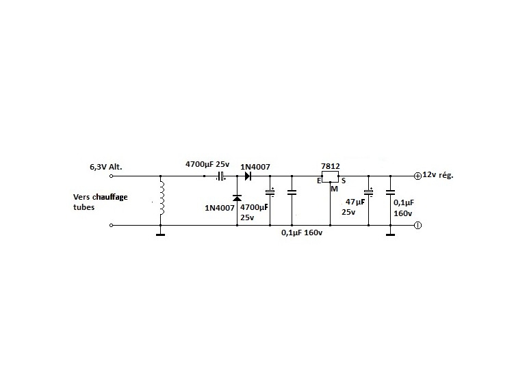

Pour l’alimentation : une diode et un condo sur le chauffage et la sortie sur l’entrée PU.

Sur le 6,3v de chauffage faut prévoir un doubleur de tension:
A tester si le niveau est suffisant pour une entrée PU…

Tension du produit: 5-12V
donc j’ai compris entre 5 et 12V.
Mais après examen détaillé, je pense maintenant que c’est 12 ou 5V vu qu’il y a deux possibilités de commande.
Donc cela perd en attractivité s’il faut faire une alim particulière. Il y a d’autres possibilités plus simples par exemple
Il y a 2 possibilités de commande : avec ou sans télécommande.

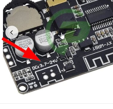

Pour l’alimentation c’est clair sur la photo : de 3,7 à 24V et c’est du continu.
Reste que parfois entre la description, les photos, et ce qui arrive, rien ne soit parfaitement en phase.

Bon il n’y en a pas un si grand nombre si l’on veut pouvoir utiliser directement la tension filament comme alimentation, enfin juste une diode et une capa.
La majorité des modules sont fait pour du 5V ou du 12V.
