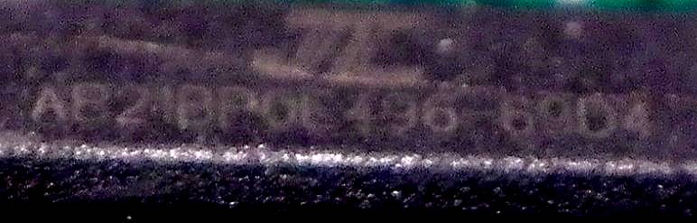

  1. fonctionnement correct, bien reconnu, sortie HP audible :slight_smile: MAIS le CI AB21BPQE496-69D4 chauffe énormément par moment! au point que je lui ai fabriqué un petit radiateur…
avez vous déjà rencontré ce phénomène sur des composants analogues (rien sur GGle) ? est-ce prévu pour résister à la chaleur? (tension alim 5 V comme prévu), je trouve quand même ça anormal
à moins que ce ne soient des puces défectueuses bradées, qui claqueront plus ou moins rapidement?

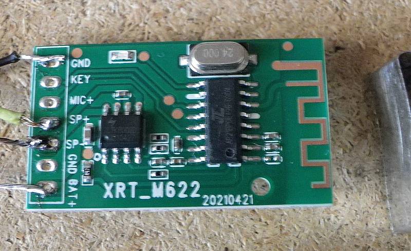

  1. j’ai bien identifié les bornes (alim, HP, masse) mais il en reste deux dont j’aimerais connaitre l’utilité : Key et Mic
pour Key, j’ai vu sur d’autres modèles la possibilité de connecter un bouton poussoir pour faire varier le volume par impulsions successives
pour Mic? connecter un micro? pour parler sur la musique? connecter un micro-ordinateur pour modifier la programmation?

Hello ! D’habitude oui, MIC c’est micro et KEY le manip CW ?
Le circuit semble consommer 1.5A selon les infos techniques du module. Dans ce cas c’est normal qu’il chauffe (4 àu 5W!) . Maintenant je trouve que ça fait beaucoup pour un ampli BF classe B ou AB sans puissance en sortie. C’est peut être pas bon de laisser l’entrée micro en l’air?

rien ne vaut la mesure : en l’absence de connexion, il y a entre 0,22 et 0,24 A, et en diffusant de la musique dans un HP extérieur, ça tourne autour de 0,25 A, la tension d’alimentatioin est de 5 V et parfaitement stable (quelques signaux HF de 0,01 V en augmentant la sensibilité de l’oscillo)
; je n’ai pas mesuré de puissance, mais à l’oreille, il n’y a pas les 3 W annoncés, plutot le 0,5 W d’un poste à transistor courant des années 60 (certains mesurent bien les surfaces en nombre de stades de foot, chacun ses unités :slight_smile: )
donc l’ensemble dissiperait environ 1,2 à 1,3 W, audio compris ; et si ça doit chauffer, ça chauffera, la pièce n’est pas encore à 80°C malgré la canicule annoncée

En se fiant à la photo du début, le circuit de droite, le 16 pattes, c’est le circuit Bluetooth qui ne chauffe pas. Le circuit de gauche, le 8 pattes est l’amplificateur audio en classe D, il ne devrait pas chauffer non plus sauf si le HP a une impédance trop faible ou si il y a un problème avec la masse.
La borne Mic c’est pour le micro car en fait, ce circuit est un circuit pour une enceinte Bluetooth qui a toujours la fonction main libre dessus et Key c’est le bouton pour les fonctions d’appairage, de connections ou pour décrocher quand il y a un appel téléphone.
Le circuit est alimenté sur 5V, il faudrait regarder le courant consommer en fonction sans envoyer de la musique.
Perso, je mettrai la masse sur l’autre borne GND.

c’est bien la puce 16 pattes qui chauffe !! le contraire m’aurait plus convenu!
merci pour les précisions sir les entrées Mic et Key!
courant: voir au-dessus : 0,22 sans musique, environ 0,25 avec musique…
enfin, les deux GND sont reliées par le cuivre
:slight_smile:
La puce ne doit pas chauffer, sinon elle est défectueuse.
Ce genre de module se trouve pour environ 1 euro (voire moins en quantité).
Le modèle MH-M18 est similaire au vôtre (sans l’ampli de sortie) et utilise lui aussi une puce JL.
Si vous voulez du Bluetooth 5.0, le module JDY-62A fera l’affaire (même prix sur AliExpress).
