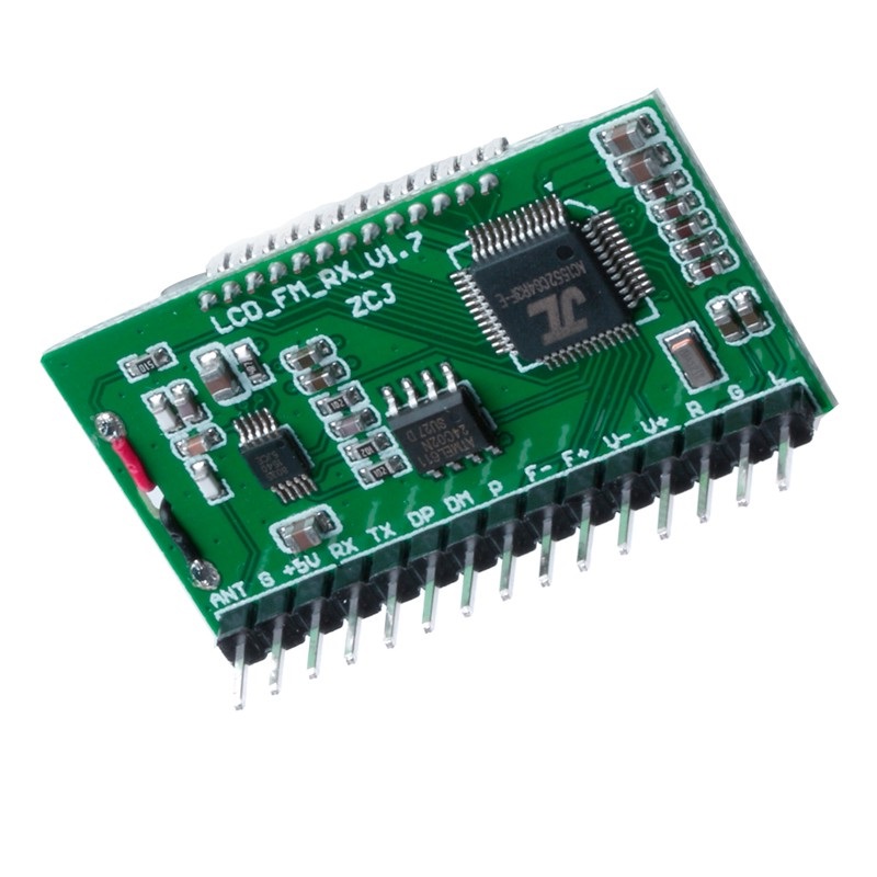

Je suis en train d’essayer une nouvelle solution pour la FM à base de module Arduino.

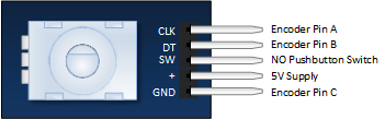

Pour l’instant je fait un essai avec un codeur KY404 et un module FM:
Keyes-KY-040-Rotary-Encoder-Pin-Outs
Le problème se porte sur l’incrémentation qui se fait de manière anarchique, dans les deux sens, ne marchant qu’un coup sur deux et retournant parfois dans le sens inverse.

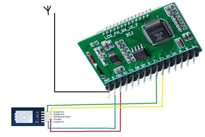

J’ai cablé ainsi: (schéma sans l’alimentation du module FM au même endroit que le codeur)
J’ai surement fait quelquechose de mal ? :grin:
Lorsque que l’encodeur n’est pas actionné il reste en position « flottante » ce qui peut engendrer des disfonctionnement car le microprocesseur n’as pas une position 1 ou 0 défini pour ces broches. Essayez de mettre des résistances de 10K (resistances de tirage) entre les pin A et B et le 5V
Sinon il faut également lisser la sortie du codeur (debouncing en anglais) en mettant des condensateurs de 100nF sur les pin A et B relié a la masse
Merci Vlad je vais essayer ça
Ça n’a rien changé même avec les condensateurs
Peut être les codeurs ne sont pas compatibles ?
J’ai débranché un des deux pin f+ f- et le codeur incrémente la fréquence qu’on le tourne dans un sens ou dans l’autre

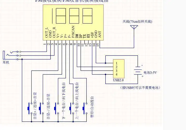

vous auriez un lien sur ce module et ses branchements ?
Les seuls que j’ai trouvé qui ressemblent ne gèrent pas un contacteur rotatif mais des interrupteurs fugitifs. La gestion est complètement différente.

Pas sûr que le module soit compatible avec un knob, les sorties A et B sont simplement décalées de 90°, en principe la discrimination du sens se fait par le soft, par exemple quand l’entrée A passe à 1, on va tester l’entrée B, si elle est à zéro on compte, si elle est à un, on décompte.
Mais le module est peut être conçu pour fonctionner avec des boutons poussoirs où un seul doit être actionné à la fois.
L’anti-rebond doit être géré par le software en principe.

En effet tout fonctionne bien mieux avec des boutons poussoirs. :slightly_smiling_face:
Ouf. C’est plutôt rassurant. La gestion des contacteurs rotatif se fait sur détection de 2 fronts montants décalés. Pour les interrupteurs, on ne détectent qu’un seul front.
