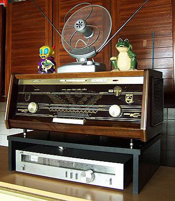

pour mettre la FM sur la prise PU d’ une radio ( comme ce Philips qui n’ en a pas besoin ) un bon vieux tuner d’ occase à 5 ou 10 euros ( comme ce JVC ) , rien de tel :wink:

Non pas besoin, les niveaux de sortie d’un tuner sont normalisés et correspondent à celui des entrées PU céramique ou magnétophone des radios stéréo du début des années 60 comme ce Philips.
On peut donc le brancher directement moyennant la connectique adaptée.
Merci à Henri Louis de m’ avoir devancé
Comme je le disais mon Philips n’ a pas besoin de tuner , car il est déjà stéreo par la radio , dont la FM grimpe à 108MHz ! :wink:
J’ ai casé ce tuner là , par …commodité :smiley:
