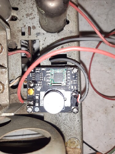

Suite aux problèmes temporaires de livraison du module FM5, j’avais commandé ce module que j’ai reçu très rapidement. Je vais l’utiliser très prochainement sur un Philips BF423A, en effet je ne vais pas conserver la partie HF d’origine et ce poste sera simplement FM/BT.
A première vue, il utilise exactement le même petit circuit que le FM5 (celui ou est implanté le récepteur à DSP); donc seule la périphérie serait différente.
Le gros avantage pour moi est la présence de trous de fixation.

Je viens de monter le module FM de Paleophonies dans un Philips BF423A;
Très similaire au FM5, excellente sensibilité avec un simple fil de 30cm comme antenne. Je vais laisser la bête « tourner » quelques heures avant d’aller plus loin (montage du module bluetooth, câblage du commutateur et remontage/nettoyage) puis il ira au pied du sapin pour mon frangin.
Absolument, je l’ai testé aussi cette semaine et je dois dire que la sensibilité est surprenante (meilleure que le FM5 car j’entends des stations que je n’entends pas avec le FM5), cela dit par habitude je pense rester au FM5
