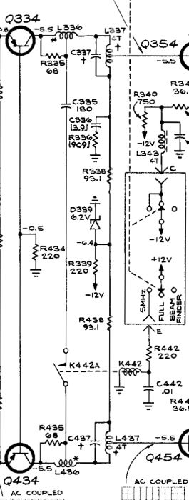

Mon Tektro 454 me fait des misères

Après avoir éliminé un soucis de sonde on va chercher tout ce qui est commun au 2 canaux.
Perso, après avoir vérifié l’alim (+ et -12V, 75V) j’irais voir du coté du switch de réduction de bande passante et son circuit associé.
Justement, je me demandais lors des tests pourquoi la réponse à 30 MHz ne variait pas si on passait en bade réduite ; si je comprends bien la fonction de ce commutateur, il réduit la bande passante à 5 ou 6 MHz pour éliminer d’éventuels signaux parasites ; donc la réponse à 30 MHz devrait en être affectée … Je refait le test tout à l’heure.

réduc de bp = K442A - C335
Je vérifiai aussi si C336 ne fuit pas sommes nous bien à -6.2v sur la ligne de polarisation de Q354 et Q454 ?
Vérification faite, le commutateur SW346 fonctionne parfaitement ; sur mon scope, il limite la bande passante à 5.5 MHz à -3 dB.
En regardant attentivement le schéma de l’ampli vertical, je vois qu’il n’y a que 2 capas ajustables en tout et pour tout.
Avant d’y toucher, je vais mesurer les tensions d’alim.
