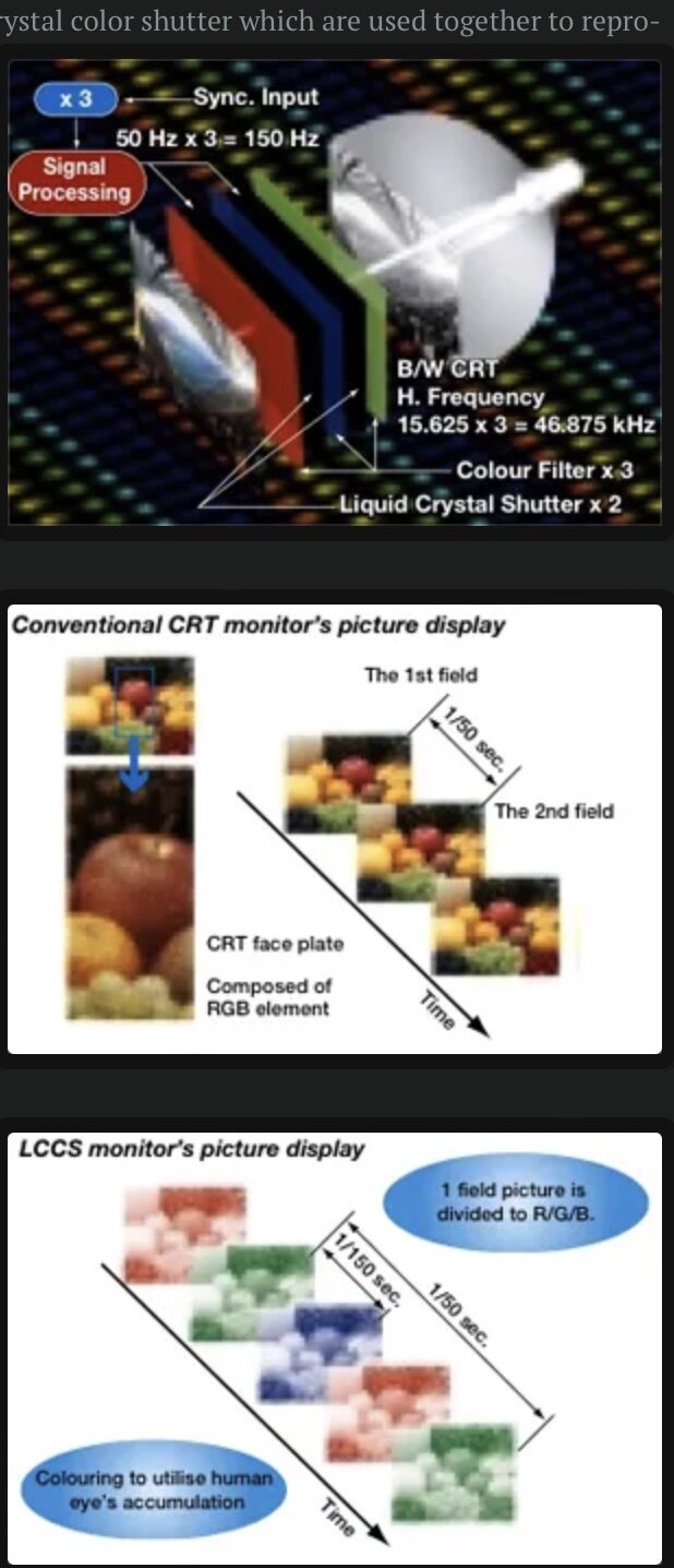

Obturateur séquentiels multiples. Effectivement inspiré par la technologie d’écran oscilloscopique couleur de Tektronix.
La cadence vidéo est multipliée par 3 et chaque image est stockée dans une mémoire de trame, puis lecture séquentielle R/G/B en actionnant les obturateurs LCD pour être passants ou obturés.
Avantage : définition d’un tube N&B (pas de pas de phosphores) et luminosité élevée, le tout sur un petit moniteur portatif NTSC et PAL + (entrées vidéo) + tuner VHF/UHF USA

Principe, extrait doc JVC :

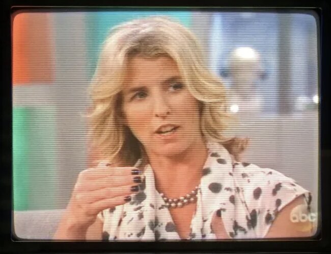

Capture d’écran en réception TV Hertzienne NTSC.
Tenir compte de la petitesse du tube, diagonale 23cm :

De la vidéo au ralenti, je crois comprendre qu’un filtre rouge, vert, bleu, est superposé à la totalité de l’écran alternativement.
Mais pour l’instant, je ne comprends pas comment les couleurs sont retrouvées, et surtout aux bons endroits de l’image.

C’est une sorte de DLP modifié…
La source de lumière est un tube cathodique noir et blanc avec un système de « shutter » Ou filtre LCD laissant passer une couleur unique, cycliquement, le CRT affiche l’image pour la composante sélectionnée, en alternant séquentiellement les couleurs primaires (Rouge, Vert, Bleu) et complémentaires (Jaune, Cyan, Magenta) et l’oeil fait la synthèse additive, identiquement a la technologie DLP de Texas Instruments qui utilisait une lampe a lumière blanche, et une Roue Chromatique ou Color Wheel, suivi de la puce DMD pourvue d’une matrice de miroirs orientables et donc modulent localement la lumière a la manière de pixels, suivi de lentilles puis projetant l’image obtenue sur un écran translucide.
Je n’ai pas fini de consulter les liens, mais cette explication commence à m’éclairer.
Donc le CRT n’affiche qu’une composante, synchronisée avec le filtre. CRT et filtre sont donc synchronisés, c’est l’élément qui me manquait. Et du coup, le lien est fait avec le pdf de Domi-Niaque.
Du coup, il serait intéressant de trouver une vidéo au ralenti du tube cathodique. Je commence à comprendre.

Bien sûr, le TRC N&B donne, en fait, la luminance de l’image N&B mais le filtre y ajoute une des couleurs fondamentales . . . Comme notre œil n’a pas le temps de voir les couleurs variant à ce rythme là . . . il intègre les trois et suit (avec l’aide de notre cerveau en fait), l’image colorée . . .
en additionnant les successions d’images perçues
C’est le même principe que d’alterner les bleus et rouges par demi trame dans le SECAM, sauf que là, on transmet réellement les trois couleurs, le vert n’étant pas là le résultat d’un calcul
