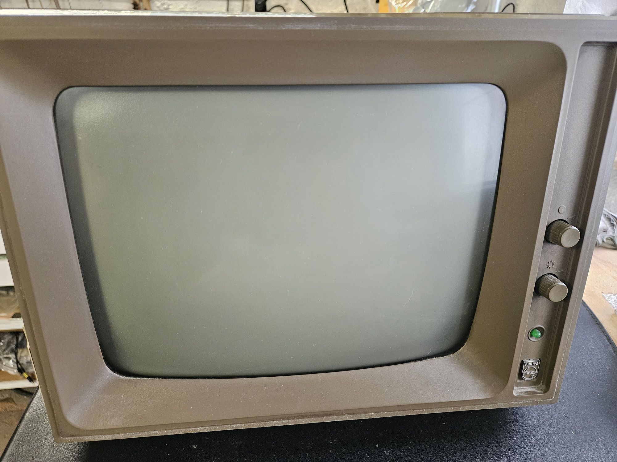

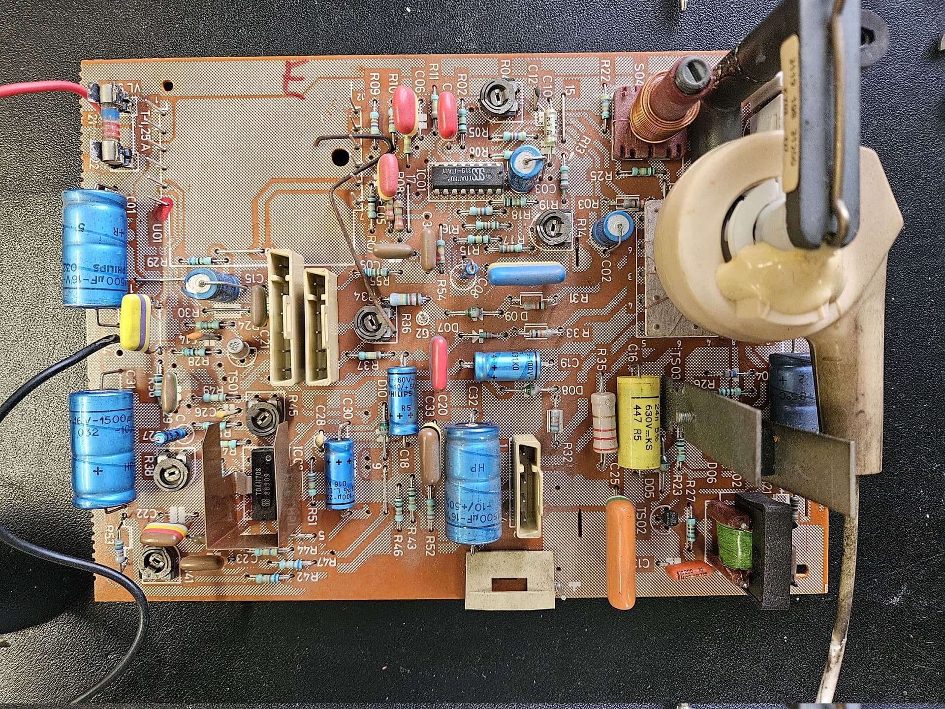

Je suis en train de mettre en état mon Apple IIe de « jeune homme ».
Celui ci dispose d’un moniteur Moniteur Philips PCT 1201 ambre qui présente à l’allumage un trait continu horizontal (que je n’ai pas laissé longtemps de peur de brûler l’écran).

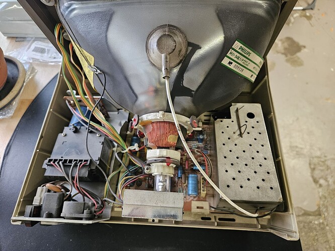

Après ouverture, une inspection visuelle de la carte électronique ne montre pas de composants brûlés ou même ayant chauffés. Je ne peux que suspecter l’age des condensateurs chimiques.
Seul le connecteur du tube (M31-340L1/P) s’effrite par endroit.
Il y a très peu de littérature en ligne sur ce moniteur. Si quelqu’un le connaît et peut m’orienter, j’aimerais bien le remettre en service si possible.
J’ai des photos à disposition.

Je ne peux que suggérer de vérifier la connexion des bobines de déviation. C’est le bobinage autour du col du tube cathodique, en fil de cuivre émaillé de couleur brun/orange.

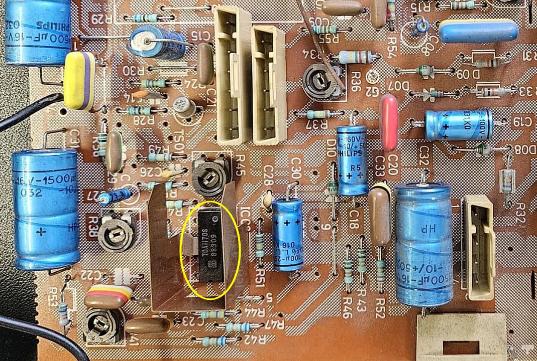

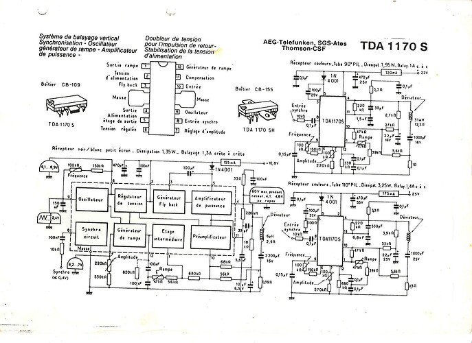

c’est le circuit TDA 1170 qui effectue le balayage vertical; voir si il est bien alimenté ( c’est celui qui est dans la cage en cuivre qui lui sert de radiateur de refroidissement
TDA1170S.PDF (684,3 Ko)
Vérifier les soudures des connecteurs, spécialement ceux reliant le déflecteur :wink:

Soudures « jolies », aspect mécanique OK.
Tests de continué (multimètre) entre boches des connecteurs et composants aux alentours faits ==> RAS. Idem autour du TDA 1170S.
il faut mesurer les tensions autour du TDA
…en réglant luminosité et contraste au minimum pour protéger le tube cathodique

Si tout le monde mettait des photos aussi bien cadrées et nettes, ce serait le pied ! ! !
Là, on peut lire les n° de CI, les éléments statiques et tout le montage est clair ! ! !

Voilà, comme annoncé, changement du condensateur de l’alimentation, au passage un des 2 fils sortant du transformateur s’est « détaché » proprement du circuit imprimé. Je l’ai donc ressoudé.
Prise de tension à vide : 12.0 V tout rond.
Je rebranche le tout, je mets sous tension, la ligne horizontale apparaît sur l’écran… puis disparaît doucement. oooops, j’éteins tout de suite, je vérifie un peu les branchements, je rallume, même phénomène. J’éteins une nouvelle fois et je rallume : plus le ligne horizontale.
Alors sans conviction, mais par acquit de conscience, je remets une fois de plus sous tension le moniteur, la THT semble présente, des particules se collent sur l’écran et je passe aux mesures autour du TDA1170S avec mon multimètre.

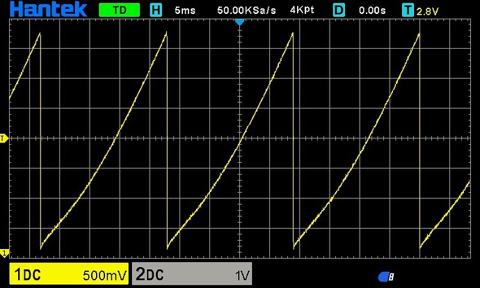

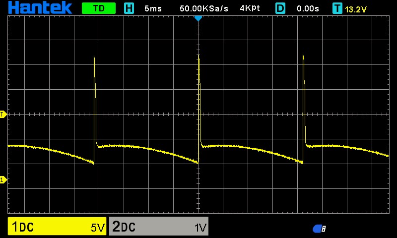

pin 1 : 2,48 V + capture oscilloscope
pin 2 : 11,9 V
pin 3 : 0,39 V

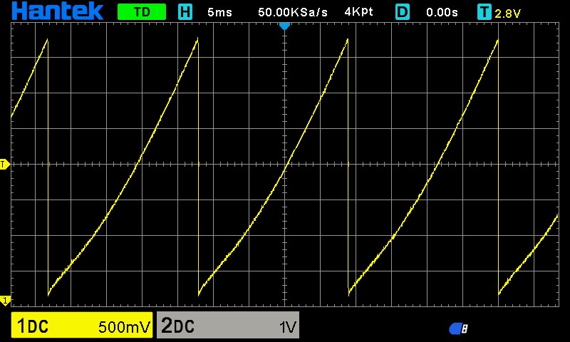

pin 4 : 5,9 V + voir capture oscilloscope
pin 5 : 10,5 V
pin 6 : 6,6 V
pin 7 : 6,8 V
pin 8 : 0 V (normal pas de source)
pin 9 : (huuummm oubli)
pin 10 : 2,24 V
pin 11 : 0,68 V
pin 12 : 1,56 V
Bref assez cohérent tout ça par rapport à ce que j’ai trouvé en ligne. Captures oscillo comme attendues.
Pin 1 :
Pin 4

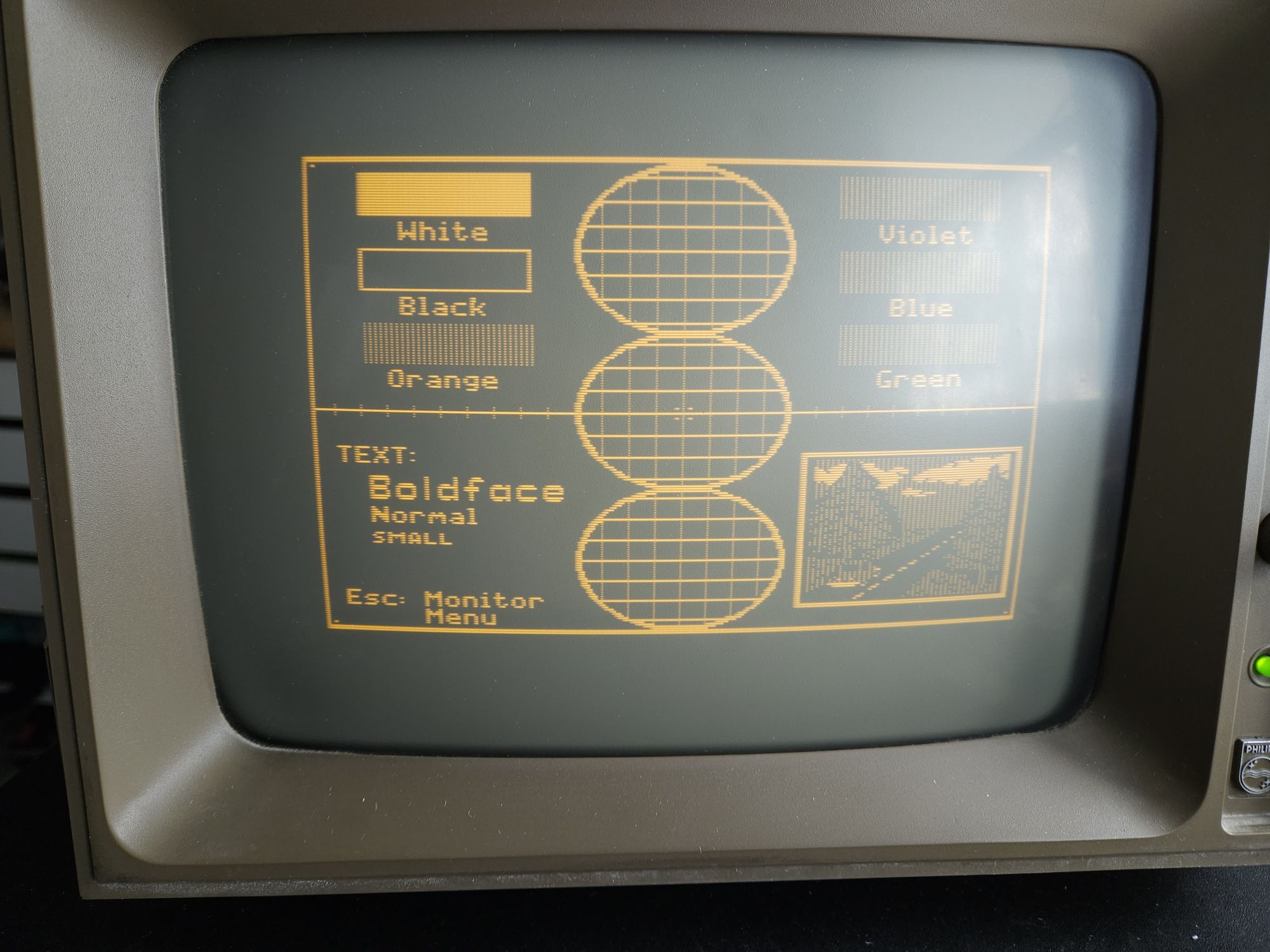

Entre temps mon Apple //e reçoit sa nouvelle mémoire que j’installe dans les supports nouvellement soudés, je remonte le tout, le raccorde au moniteur et hop un beau curseur qui clignote. (photos à venir)
Qu’en penser à votre avis svp ? les condensateurs après des années hors tension se sont-il refait une santé ? La disparition progressive du trait horizontal est-il un indice ? Devrais-je me lancer dans le remplacent de tous les condensateurs pour pérenniser le fonctionnement du moniteur ?
Cdlt, P.
Le moniteur est refermé maintenant. Je n’ai pas d’explication concernant le retour à la normale.

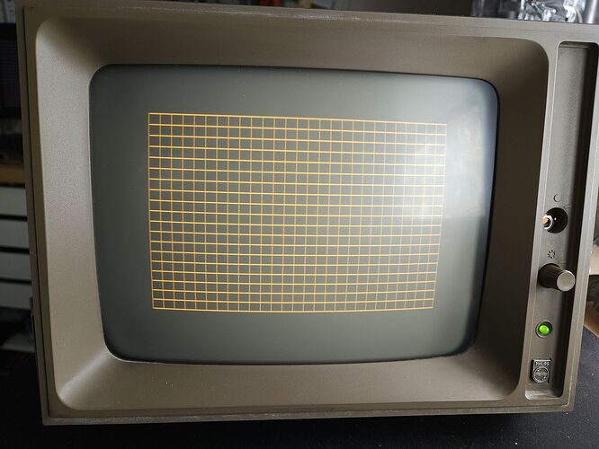

Voilà ce que ça donne :
Cdlt.
P.
