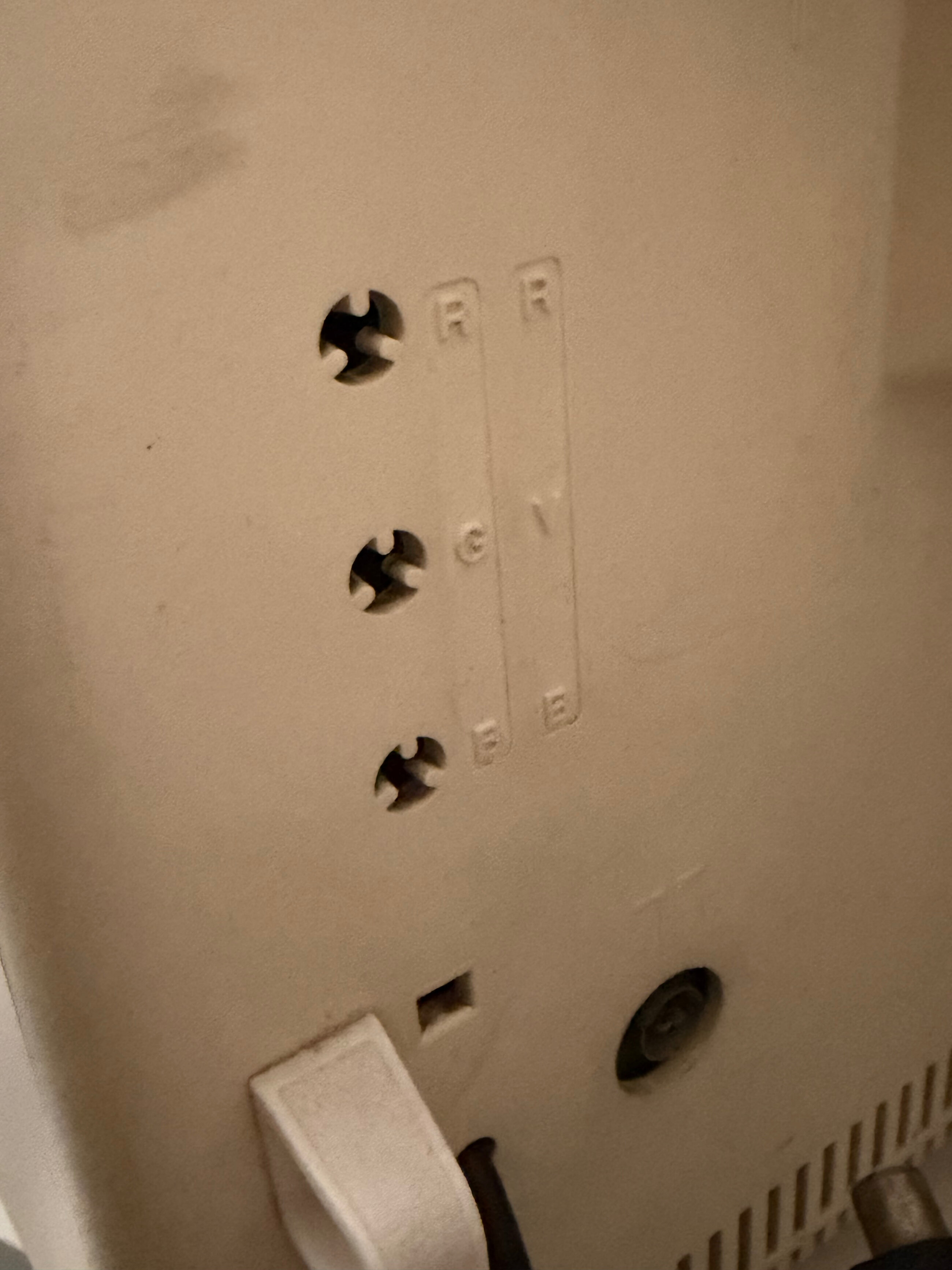

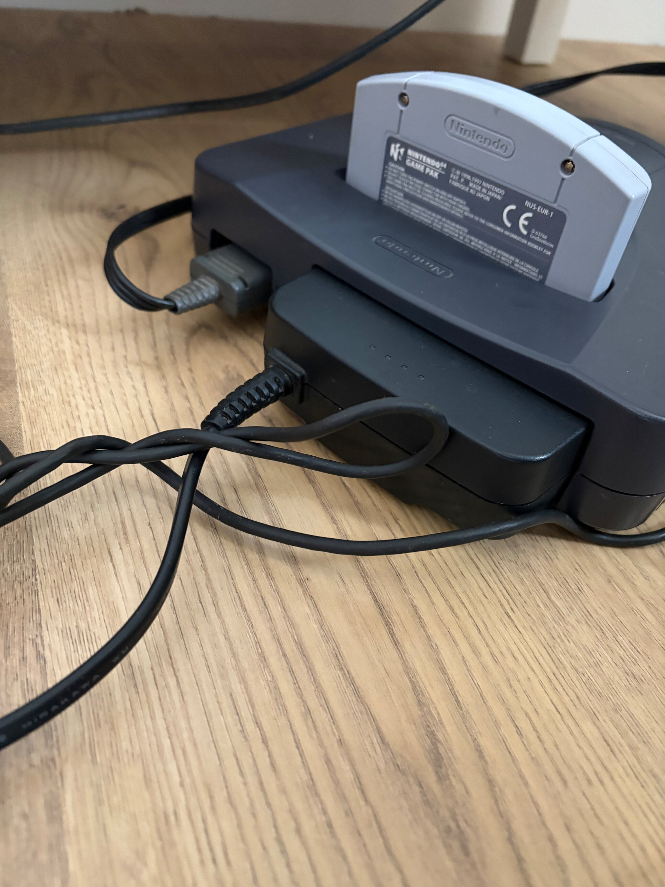

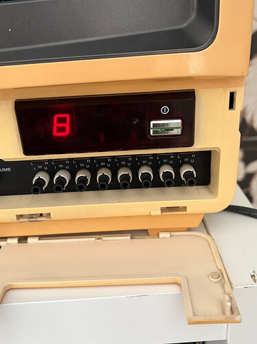

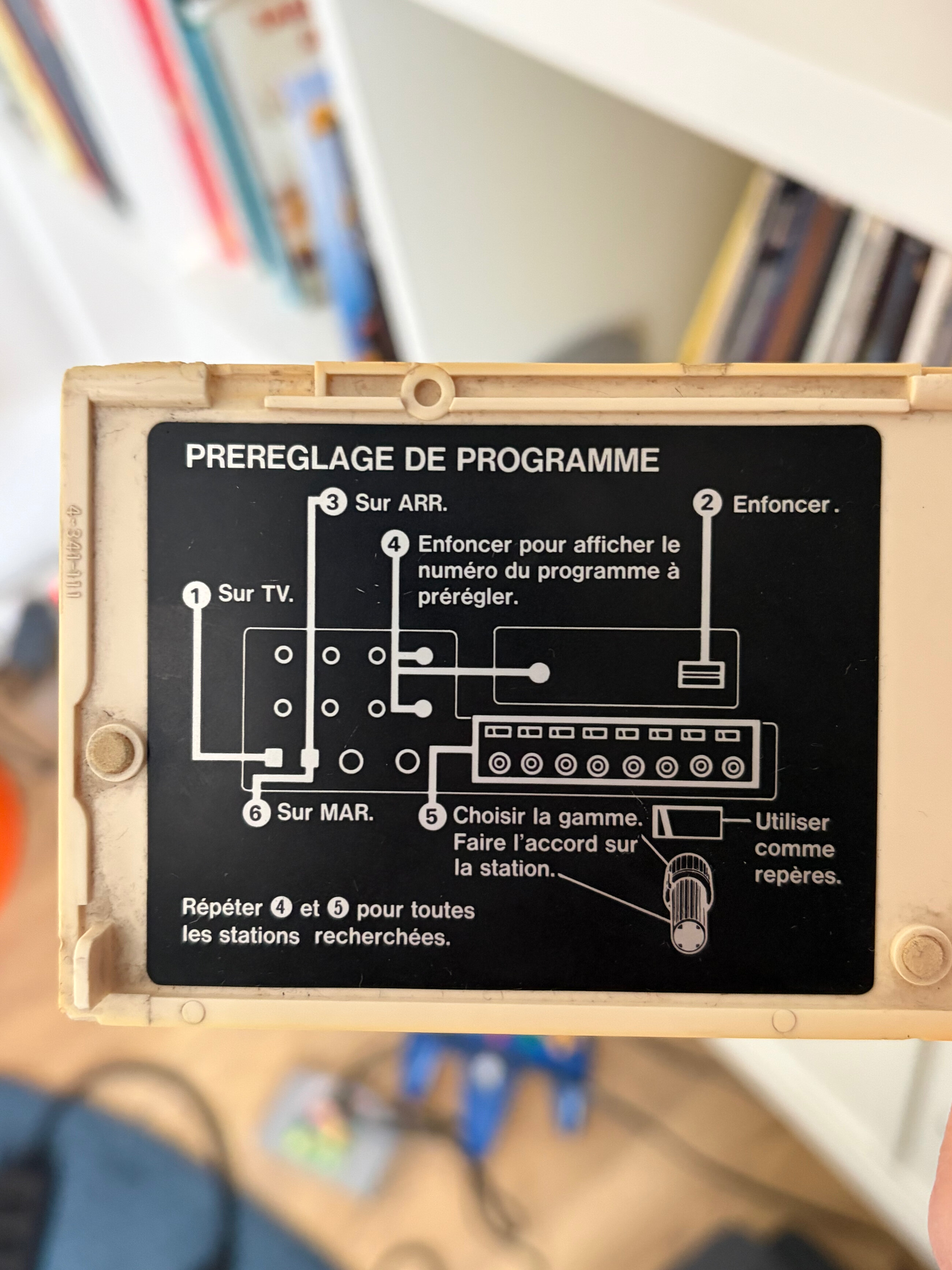

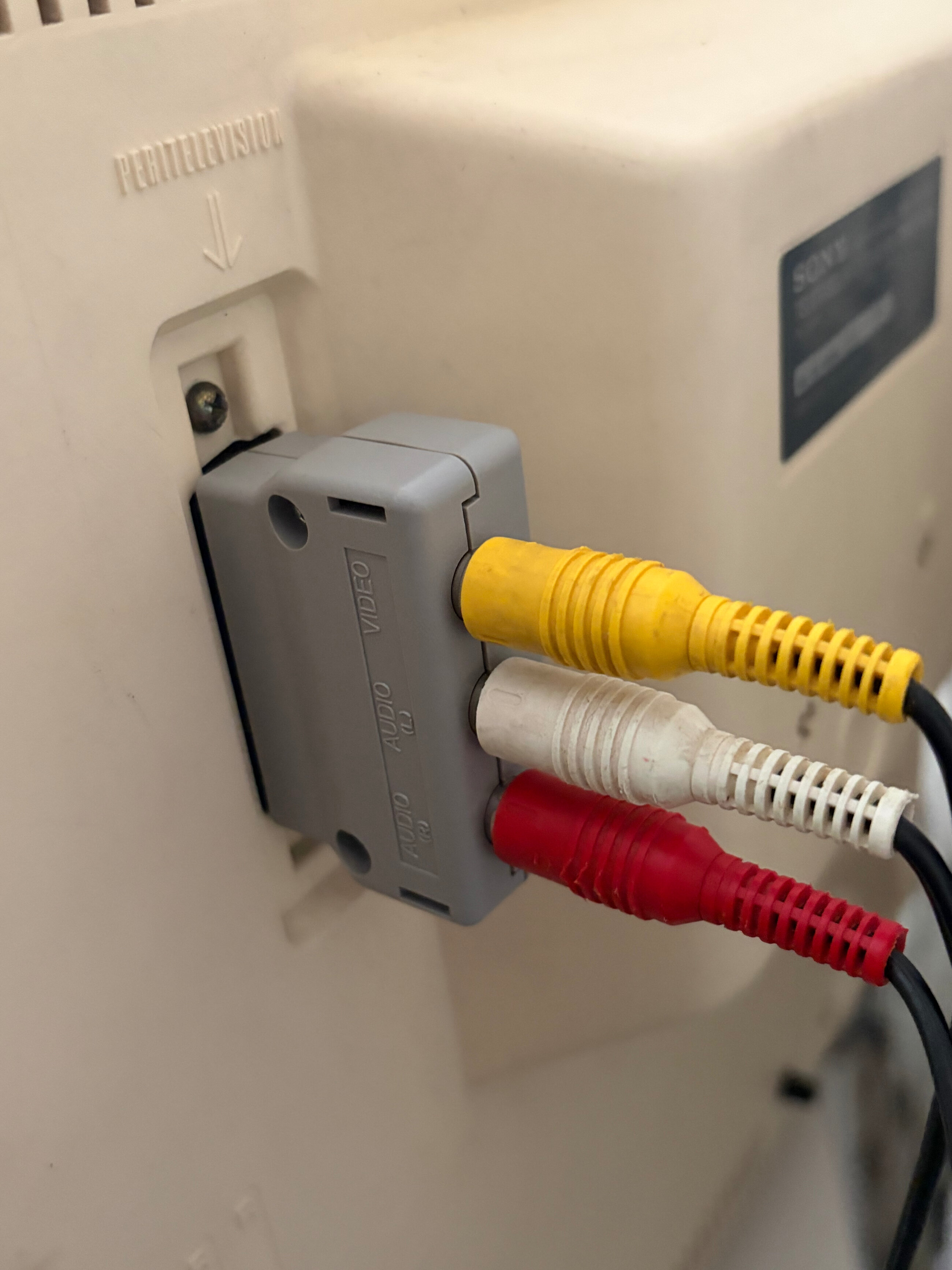

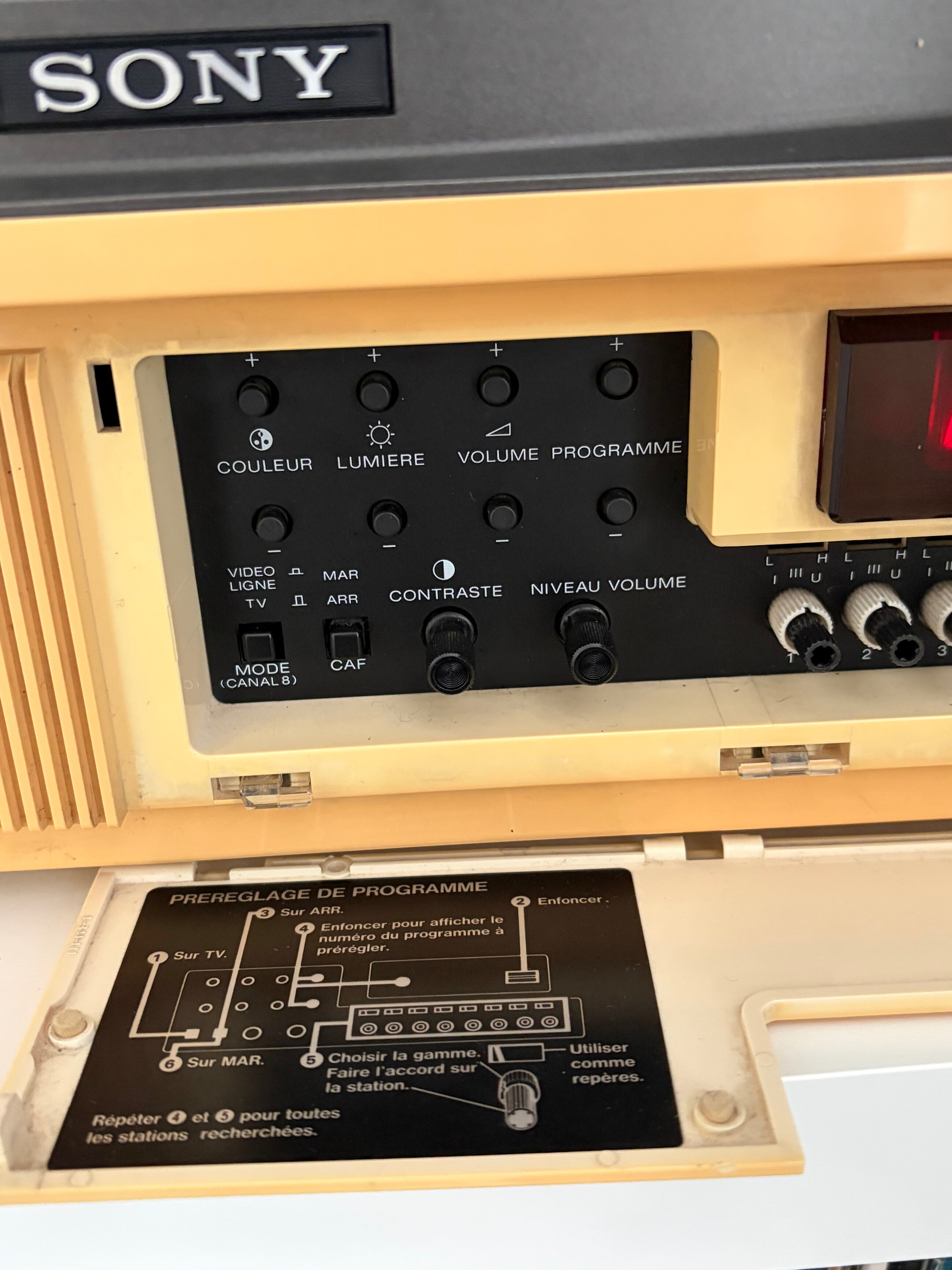

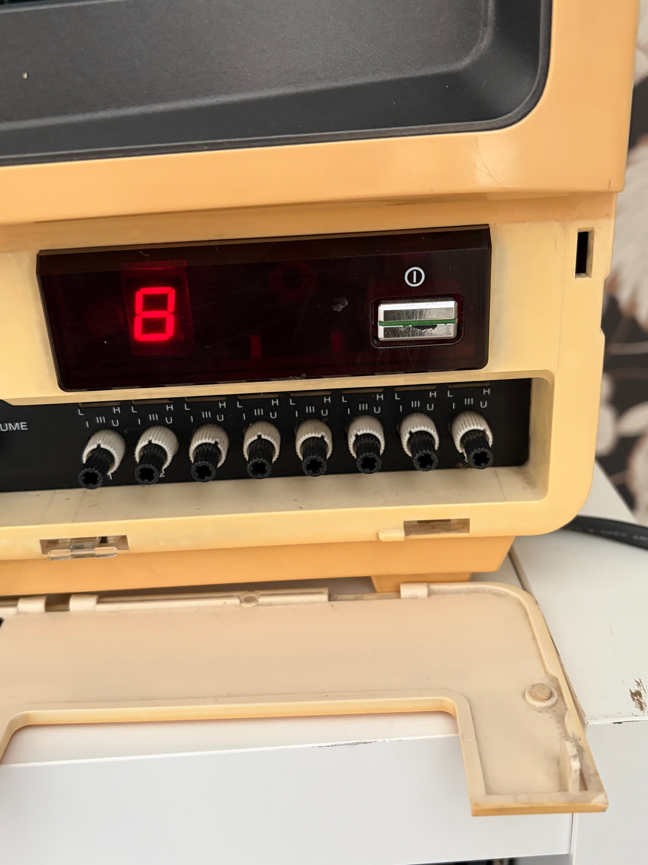

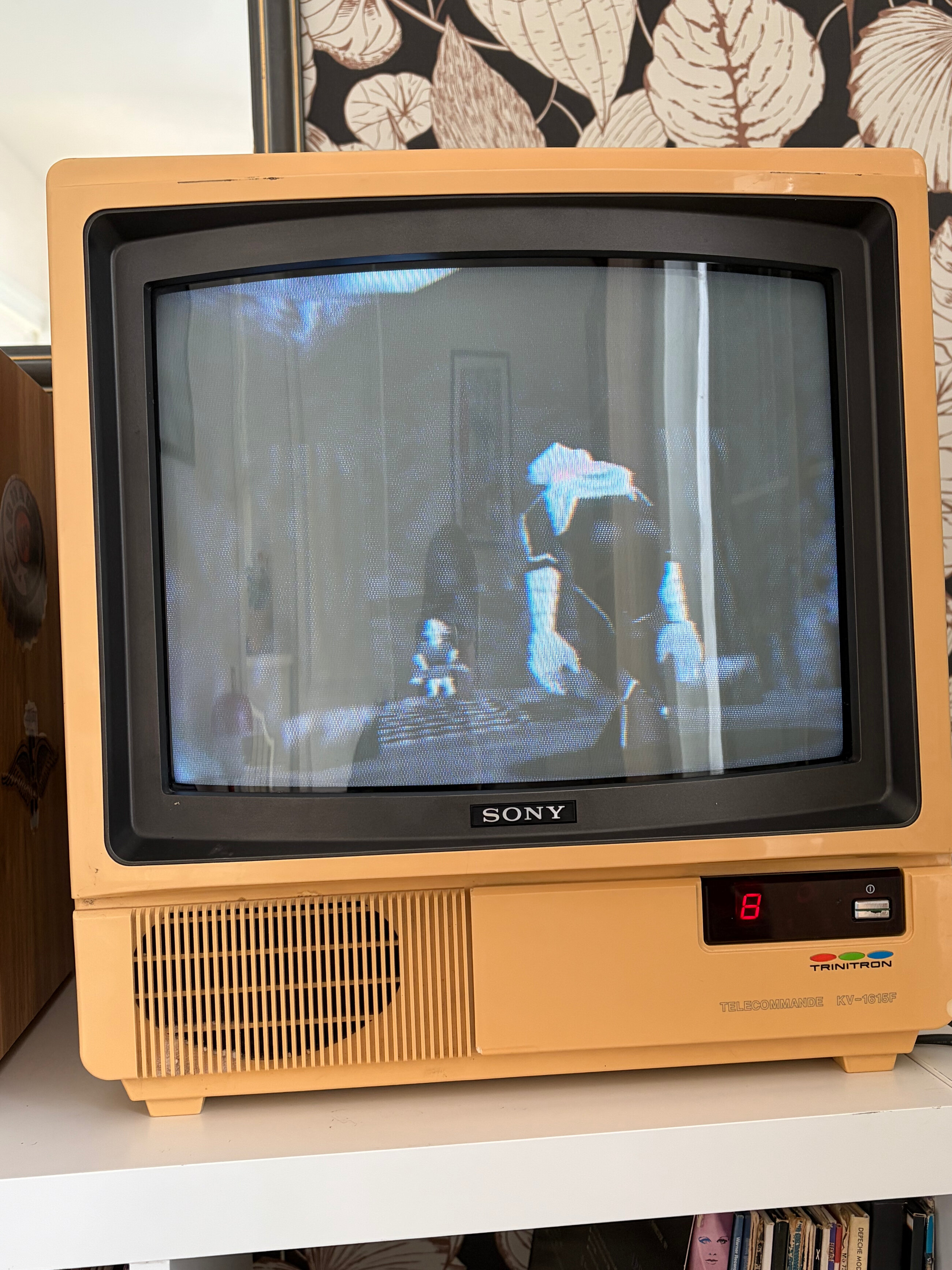

J’ai acheté ce moniteur pour jouer avec une Nintendo 64, mais l’image sort en noir et blanc, malgré toutes les manipulations que j’ai pu faire sur le devant et l’arrière du téléviseur, je ne sais pas pourquoi car quand je l’ai acheté il tournait sur une Neo Géo et ca passait en couleur..ma N64 est une version Francaise, la TV le petit mode d’emploi est en français..donc bon je sèche, auriez vous une solution, je peux acheter un transcoder, une âu
tre fiche, ? je ne peux pas brancher les fiches audio video sans passer par la peritel..merci à vous je suis perdu :slight_smile:

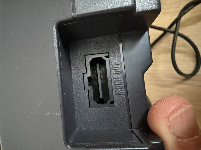

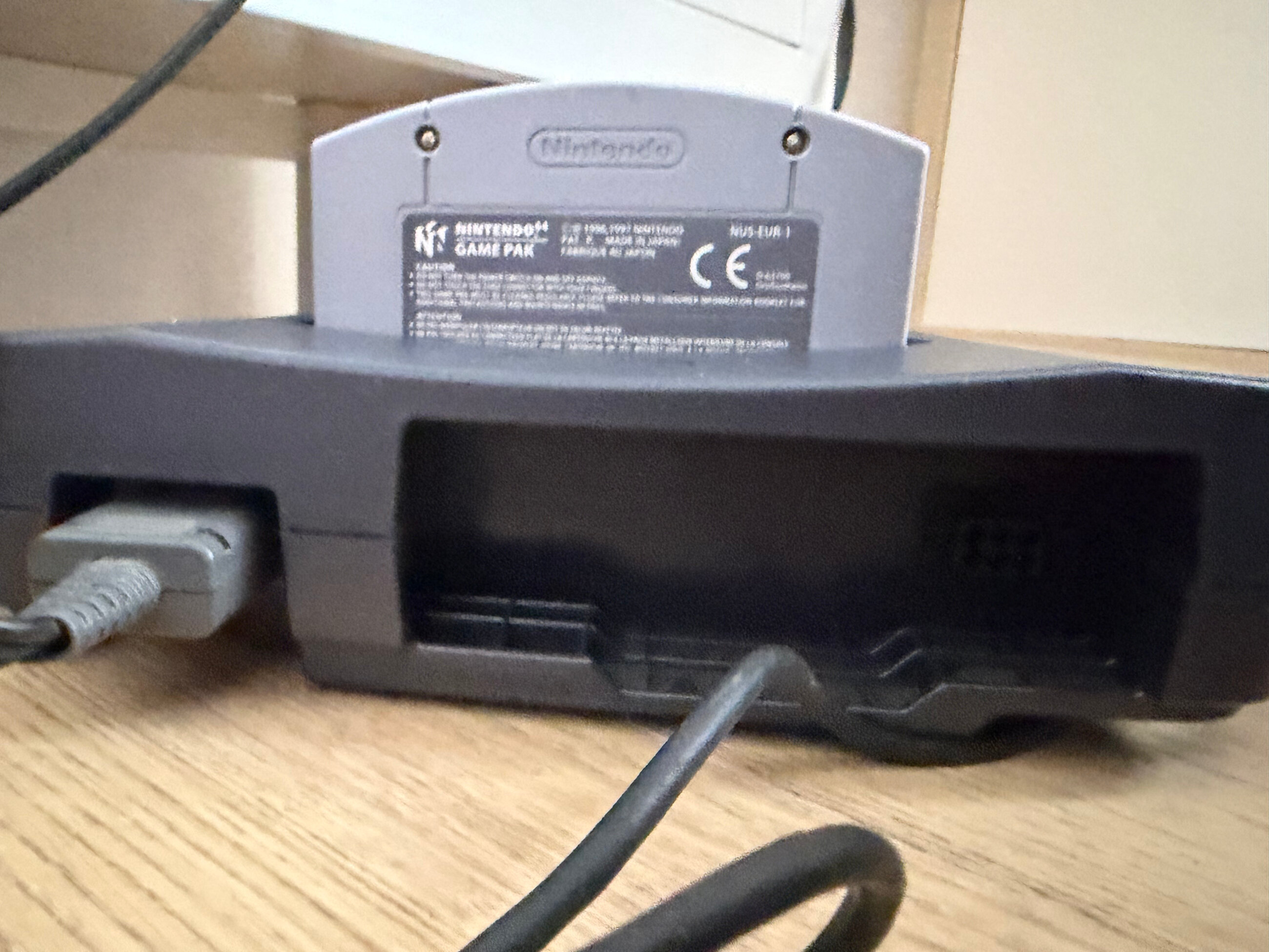

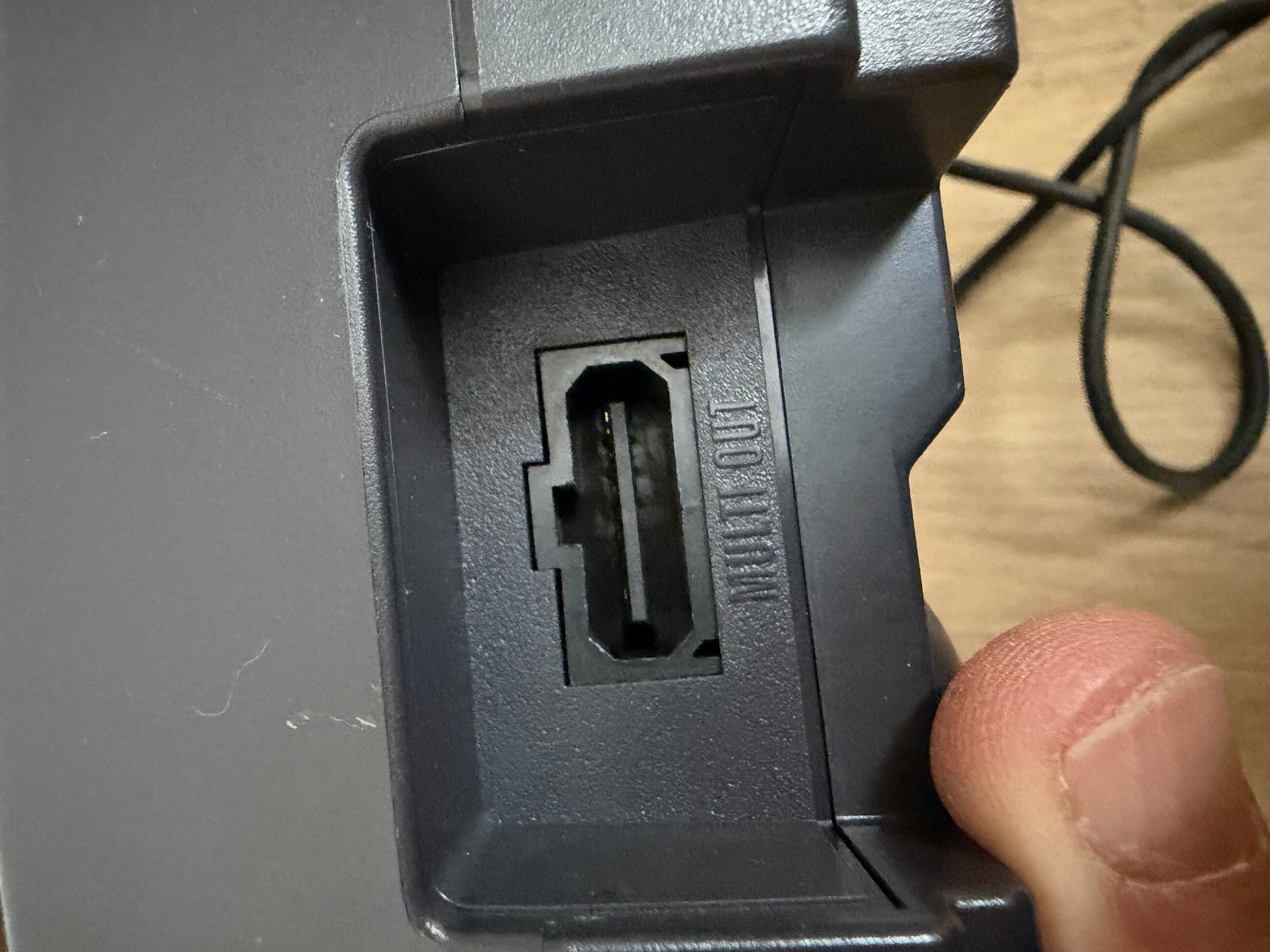

Bonjour C ‘est une Nintendo 64 donc je met les photos c’est standard Nintendo mais je me demande si la tv n’est pas NTSC bien que le texte soit en FR..
Quel est le modèle exact de la console ? Sort-elle aussi en mode RVB (RGB) ?
Si oui il doit exister un câble avec péritel à l’autre bout, en mode RVB.
Quant au TV Sony, je pense qu’il doit être PAL / SECAM. As-tu sa doc ?
La N64 ne sort que du composite PAL.
Pour avoir du RVB, il faut la modifier.

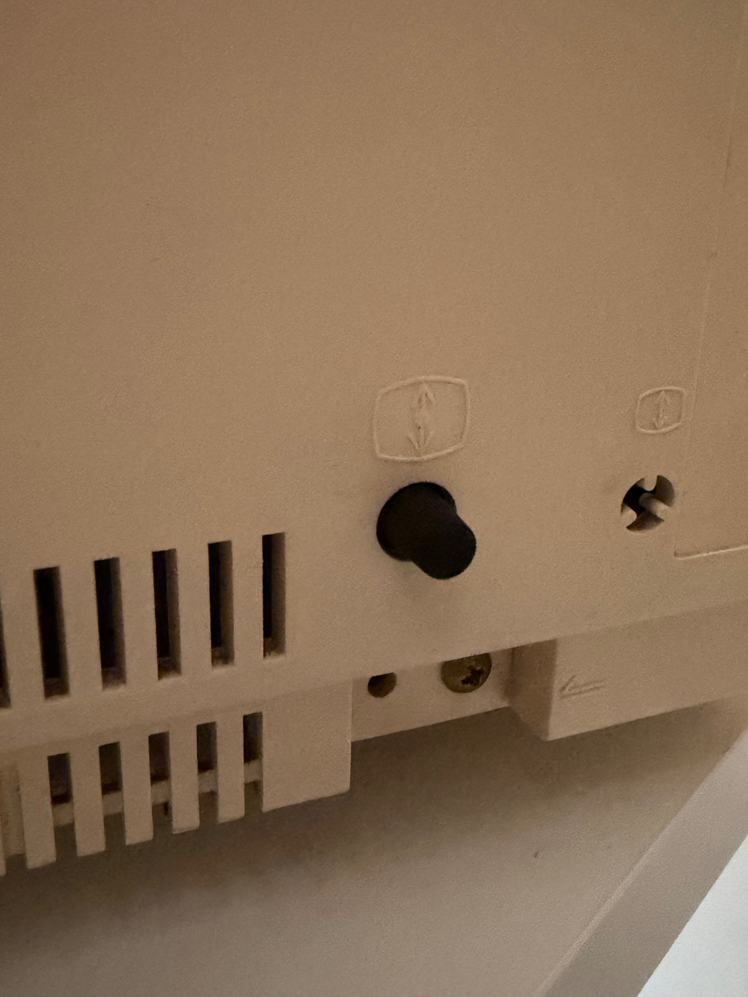

Ce très vieux téléviseur Sony ne gère probablement que le SECAM, et a sûrement besoin de l’identification trame dite « Bouteilles ». Dérégler les vis RVB n’est pas vraiment une bonne idée, car tu perds le callage d’usine.

?? Qu’appelles tu "vis RVB " :thinking:

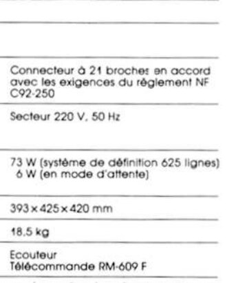

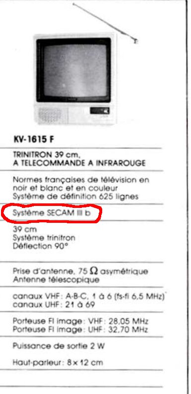

Le téléviseur Sony KV-1615F ne gère que le SECAM, d’après la brochure commerciale Sony 1981-82 française (disponible sur le site de Tontonve) :
Cela explique alors l’image noir et blanc si ta console de jeu ne sort qu’un signal vidéo-composite PAL.
Pour avoir la couleur il faut connecter la console en RVB via un câble péritel adapté, ou utiliser un transcodeur PAL vers SECAM.
Ce tv Sony du debut des années 80 est Secam LL’, donc il ne gère pas le PAL en peritel d’où l’image en noir et blanc en mode audiovisuel (peritel commutation forcée AV ou sur présélection 8).
La Super Nintendo d’origine envoie un signal vidéo PAL. Il suffit donc de l’équiper d’un cable peritel RVB et l’image apparaitra en couleurs sans artifice coûteux.

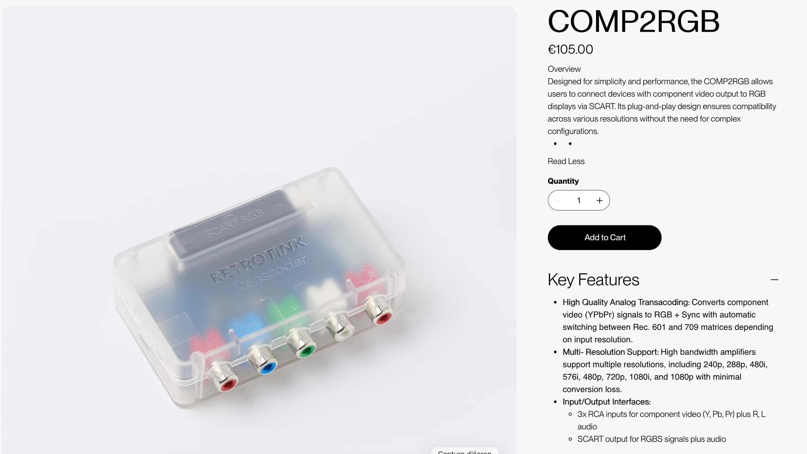

Et pensez vous que cet adaptateur de qualité mais cher soit la solution ?
Il transforme les signaux composites en RGB
merci

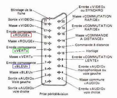

Je possède plusieurs câble péritel. Il faut ouvrir pour savoir quels fils sont utilisés.
Certains n’ont de cablé que l’entrée/sortie « composite » ( broches 19-20-21 ) et le son ( 1-2-3-4-6 ) avec des fils blindés.
Certains ont tous les 21 fils de câblés dont les RVB ( RGB en anglais ), ceux là sont rarement blindés.
[EDIT] @jeanfi Sauf erreur ,c’est un convertisseur YPBPR vers RVB
Voici le détail d’une prise. IL doit être possible d’en modifier une en RVB.
A une époque ils vendaient des connecteurs péritel nus, et je faisais mes câbles moi-même.
non, pas composite. mais « component » ou aussi dit YUV ou YPbPr.
donc n’ira absolument pas.
edit : sauf si elle peut sortir ce genre de signal.
mais je pense que la moddé pour le RVB serait encore le mieux, si elle ne le fait pas nativement.
Non, il transforme les signaux Y Pr Pb en RGB, ce n’est qu’un matriçage.

@David26 vous informe que la Nintendo N64 sort un signal vidéo composite PAL.
Achetez un transcodeur Sony SFR-1000 d’occasion (avec son bloc d’alimentation) sur E-Bay ou LBC et connectez sa sortie à l’Entrée Péritel/SCART du TV Sony KV-1615F.

Quel signal « autre » ?
D’après ce que j’ai lu, elle peut aussi sortir du Y/C.
Oui mais comme le TV n’est que SECAM, il ne doit pas l’accepter (ou alors en Y/C SECAM mais ça n’aide pas dans ce cas).
