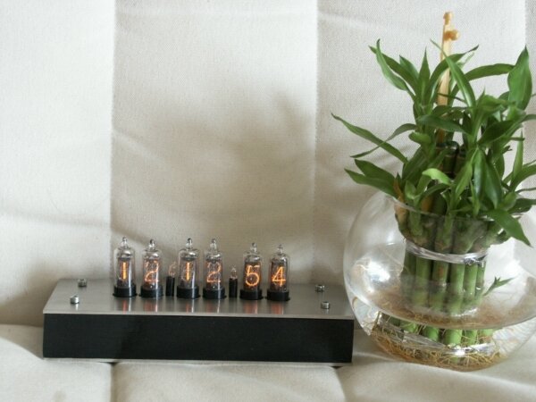

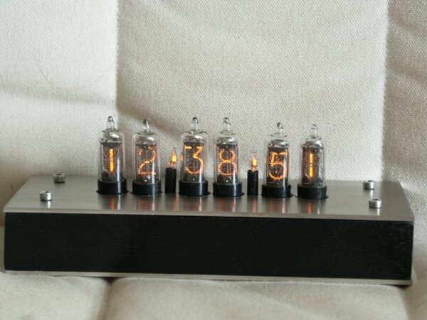

C’est l’heure ?

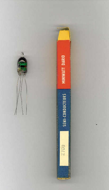

Cela a l’air du ZM1000…
RTC en a fabrique, par la suite sur la boite il y avait une indication
comme quoi il y avait un produit radioactif dedans…et qu’il fallait
redonner ca qq part au 78 Le Vesinet.

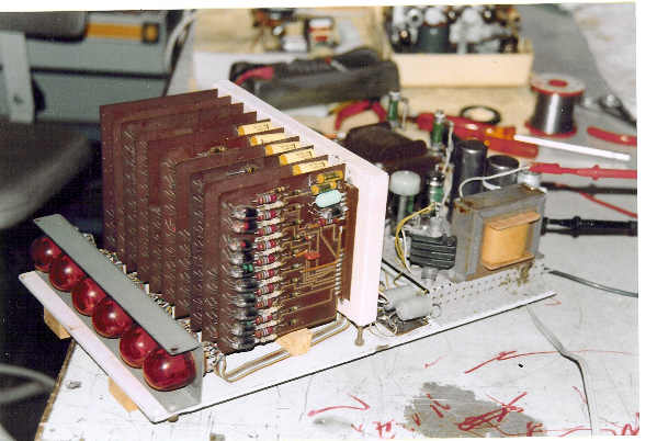

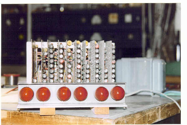

Voici un autre montage à l’aide tubes Nixi, ce sont des F 9004, les décades sont à base de Z70U, las deux premières décades comptent la pulsation du secteur 50Hz, via un thyratron 2D21, (remplacé par un tyristor plus fiable), puis les autres, les secondes, les minutes, les heures, sur 24heures.
Les composants proviennent d’un système de télé-jaugeage de bac de pétrole, fabriqué par une société qui se nommait Somet. J’ai dû adapter des « portes » à l’aide de diodes pour les décades des heures (24 heures oblige).
J’ai réalisé cette horloge en 1966, je me suis bien amusé. 8)
J’avais placé l’horloge sur la table de nuit, mais j’ai dû l’enlever, trop de lumière sautillante, impossible de dormir. :blush:
Il faudra que je reprenne une photo,sans flash, là on ne distingue pas les Nixi allumés, et on voit les Z70U à peine allumés.
" Etonnant non?"

C’est les cartes de comptage d’origine que vous avez modifiées ?

Alain , c’est bien des ZM 1000
Oui au départ se sont des décades, les Z70U sont montés en anneau, avec un onzième pour le transfert .
Pour le comptage du secteur, une décade de 10, qui transmet l’impulsion a une moitié de décade, c’est à dire cinq, ce qui donne la seconde, pour les secondes et les minutes, une décade plus une de six, pour les 24 heures c’est un peu plus compliqué, il a fallu monter des diodes, mais ça marche.
Les « fausses » décades sont, évidemment, elles aussi montées en anneau.

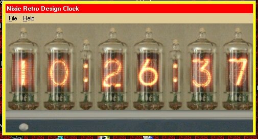

Une Horloge Nixie Gratuite!
Cette animation affiche l’heure de votre PC sur 6 tubes Nixie
Inusable! pas de vieillissement du Néon.
Oter l’extension .txt pour revenir à .exe
Trouvé sur Internet, j’ai oublié où, donc Merci! au Programmeur Inconnu,

Jérôme, merci pour le le fichier pour l’horloge nixie. C’est beau.
Cala fonctionne à la perfection même sous linux avec wine, l’émulateur win… pour linux.

achete chez Philips/Radiotechnique en 1972 donc deja plus normalise.
(marque Dario peut etre?)

Capture d’écran de l’horloge Nixie logicielle de Frank Bemelman.
L’horloge occupe environ 1/6 de l’écran. Elle est déplaçable n’importe où
