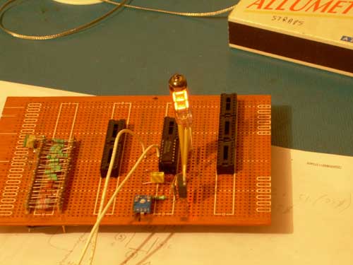

Il y a aussi les numitrons , qui sont des 7 segments sous vide

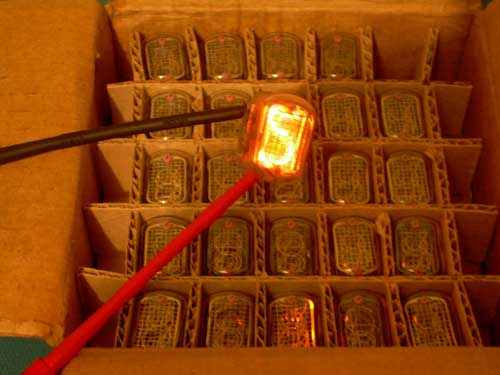

J’ai reçu une boite de nixies russes
Il marche très bien , mais le « 5 » est drolement dessiné

Pour repondre a Alain, avec le « 5 » bizarrement dessiné. Certains nixies utilisent la forme d’un « 2 » a l’envers… C’est le cas des votres.
-Frederic

Je revient sur les tubes d’affichage , maintenant que Patrick a enfin trouvé la solution à ses problemes :laughing:
Au sujet des numitrons ( 7 segments à filaments ) , j’avais envisagé la possibilité de les piloter avec des SN7447
Seulement , le filament doit etre alimenté en 3,15 volts et 4,5 au maxi
J’ai vu sur les datas du 7447 que ses sorties sont en collecteur ouvert , emetteur à la masse
Donc en alimentant les points commun des numitrons avec une tension régulée à 3,15 volts , ça devrait marcher
Et de plus , plus besoin des resistances de limitation
Un LM317 monté en regulateur de tension monté sur le commun et ça marche
Il y aurai meme possibilité de faire une variation de la luminosité de l’affichage en fonction de la lumiere ambiante

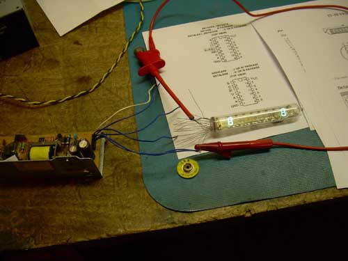

Et un IV18 en test
Une alim a decoupage récupérée sur une vielle imprimante qui était dans la benne me donne pile les deux tensions necessaire ( filament et anodes )

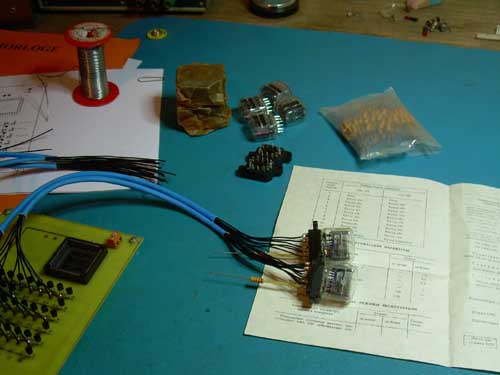

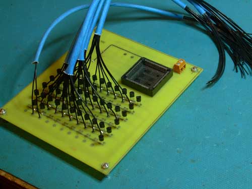

Le prochain circuit imprimé que je dessine pour une horloge , j’y colle des connecteurs pour cables plats
42 fils :imp:
Et encore , j’ai viré de la matrice de demultiplexage les transistors inutiles

Alim filament: 1V5, 90 mA
Alim grille et anodes: 25V, quelques millis.

J’ai reçu les supports de nixies IV12
Je peut donc continuer le cablage
Mais je n’arrive pas à trouver ces supports avec des picots pour monter directement sur CI , pourtant , ça existe , j’en ai deux ou trois
Ça me permettrais de virer tout le cablage fastidieux et de mettre des cables en nappes avec des connecteurs ( et ça supprime les risques d’erreur lors du cablage , si le pcb est correct )
