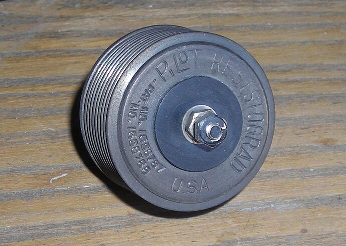

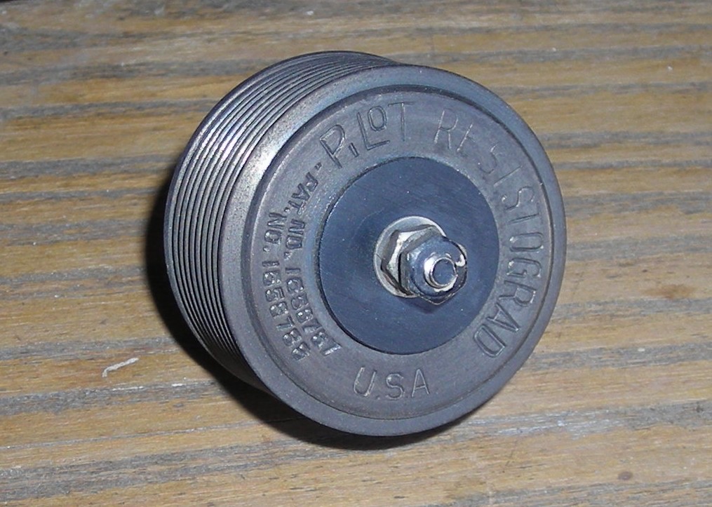

Sur les condensateurs variables ij est inscrit " Magister ", je trouve aussi ce composant qui ressemble à une résistance variable actionnée par un bouton en façade commandant une tige filetée.
J’ai trouvé sur DocTsf un sujet qui traitait déjà d’un sujet à peu près identique.
votre resistance variable
