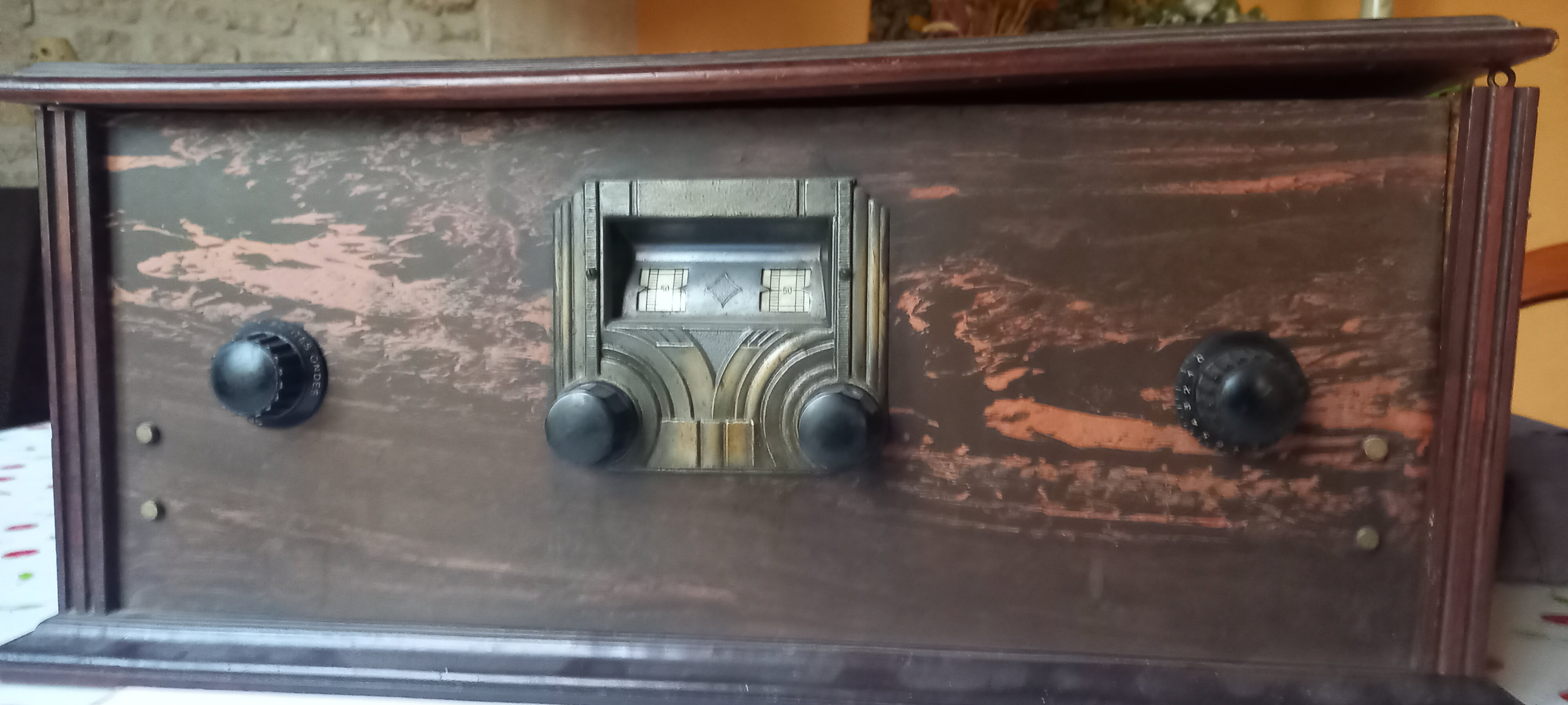

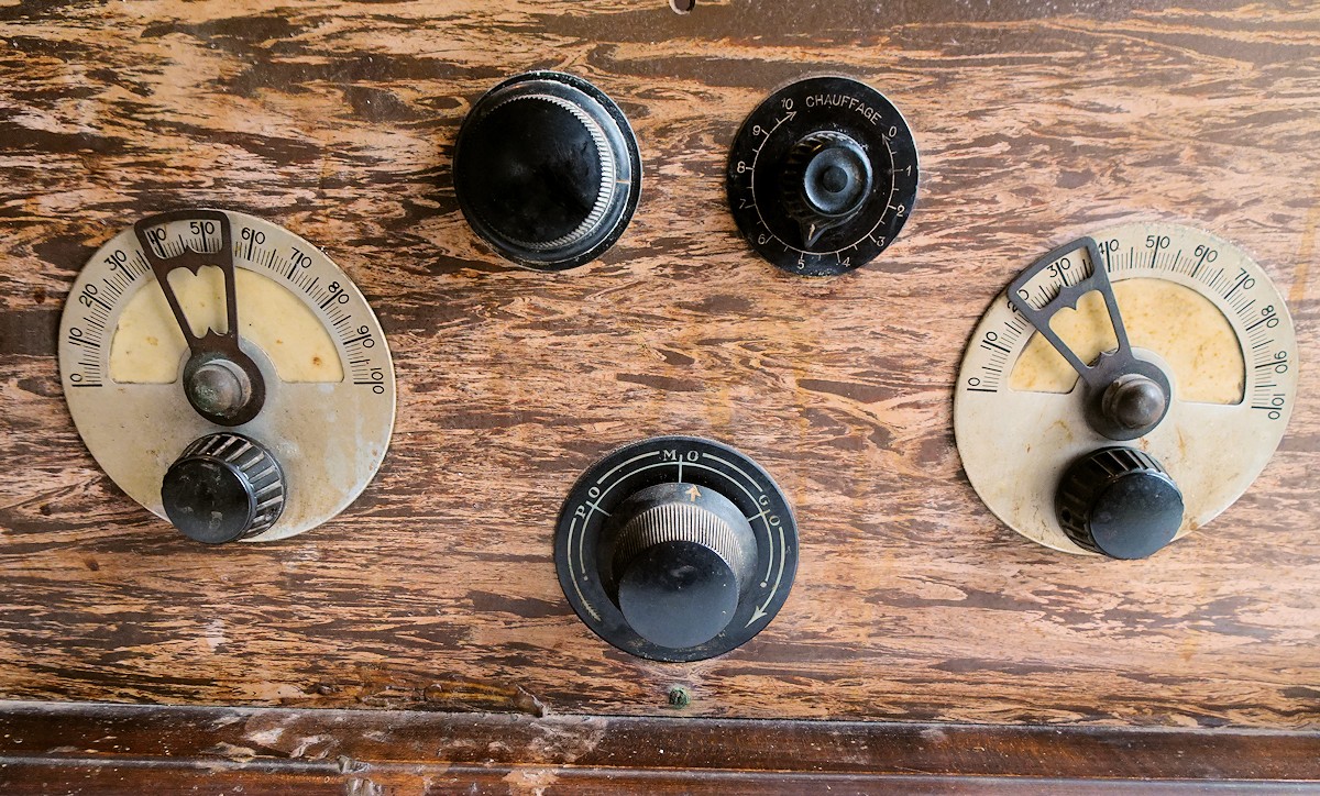

J’ai descendu du haut de ma bibliothèque où il était depuis 5 ans (je n’avais pas le temps de l’ausculter avant …) un poste batterie en état :

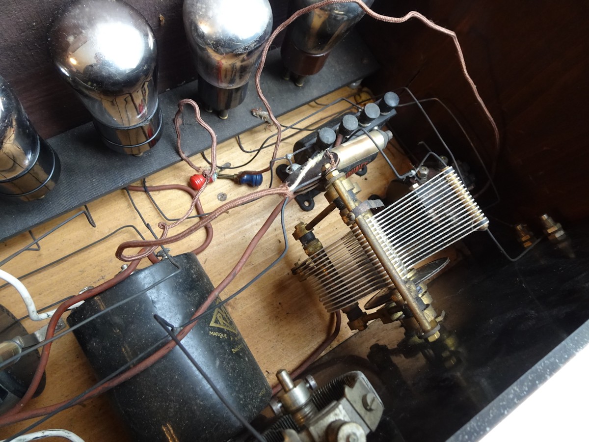

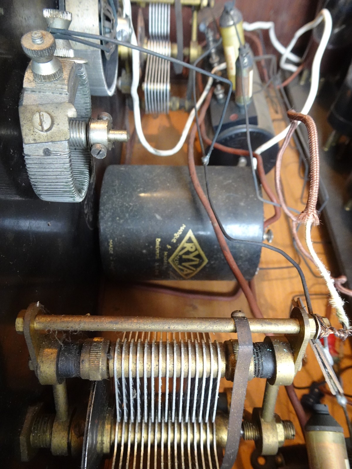

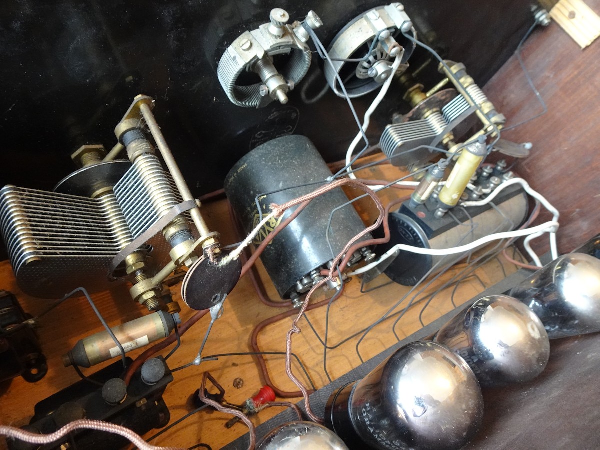

photo du bloc d’accord :
J’ai d’autres photos à venir, mais si qq a déjà vu ce bloc d’accord (PO/GO) …
Le vieux Tryphon
J’ai trouvé, ce matin un vendeur qui en a (les deux à 85 € !) mais rien d’autre
2 blocs de bobinages pour poste batterie, marque J.D.&C. | eBay chez ce vendeur en France
https://www.befr.ebay.be/sch/rimlok/m.html?_nkw=&_armrs=1&_ipg=&_from=
Si il intéresse l’un d’entre vous :sunglasses: :wink:
Le vieux Tryphon
il me semble que Jean Michel Bourque a eu un poste utilisant le meme systeme de bobines
mais je ne retrouve pas
ton poste est sans doute une construction amateur

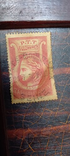

Tiens : j’ai photographié le timbre des PTT
Il a une date 1936 de péremption ou d’achat ???
Et il est composté en juillet 1939 … des lumières sur ces points ?
Le vieux Tryphon
cela doit etre le timbre de taxe , je crois qu’il etait annuel comme l’ex vignette auto
https://www.wikitimbres.fr/timbres/3926/ptt-radiodiffusion
https://www.timbres-de-france.com/collection/timbres-taxe/timbres-taxe-4.php
c’est ça, enfin la redevance était annuelle.
la taxe a été instaurée en 1933; le timbre est de 1936, ça peut vouloir dire que le poste a été déclaré en 1936. l’oblitération de 1939 c’est peut être un changement de propriètaire.
A la lecture, on voit que l’oblitération a été faite à Issy-les-Moulinaux dans la Seine …
mais pas Seine et Oise, qui, pourtant était alors le tour de Paris en entier … Il faudra que je vérifie les départements usités en ce temps là pour me convaincre qu’Issy était dans Paris inclus.
Je vais faie d’autres photos car, auparavant, il faut que je vérifie la continuité des filaments des lampes incluses dont je vous mets la liste :
1xA441N, 3xA409, 1xA415 … des schémas de poste comme ça dans les docs ?
Je vais explorer ça …
Le vieux Tryphon
oui sans doute on doit avoir qq schemas
de toutes les façons on peut le relever ce n’est pas bien compliqué
@Jean-Michel_Bourque
ce n’est pas toi qui avait recupéré un poste ou les blosc avec des blocs gamme et FI precablée ?
je recherche ces posts car on avait trouve la doc me semble t il
Tu parles de celui-là ?
super top :star_struck: et grand merci c’est exactement le meme type de bloc et sans doute de montage
l’ami tournesol va etre content
Ouaiiiiiiiiiiii c’est quasi pareil …
Eh ben faut pas se casser la tête pendant des jours …
Je vais tenter de faire un schéma complet, mais il semble qu’il y ait eu des modifs car il y a la trace d’un support de lampe à gauche, sur le mien, qui a été supprimé (peit-être pour remplacer une triode + une penthode par la A441 N !!!
Si vous avez de la doc sur ce bidule à plot multiple qui est d’ailleurs vendu (voir mo, lien plus haut) avec le bobinage PO GO …
