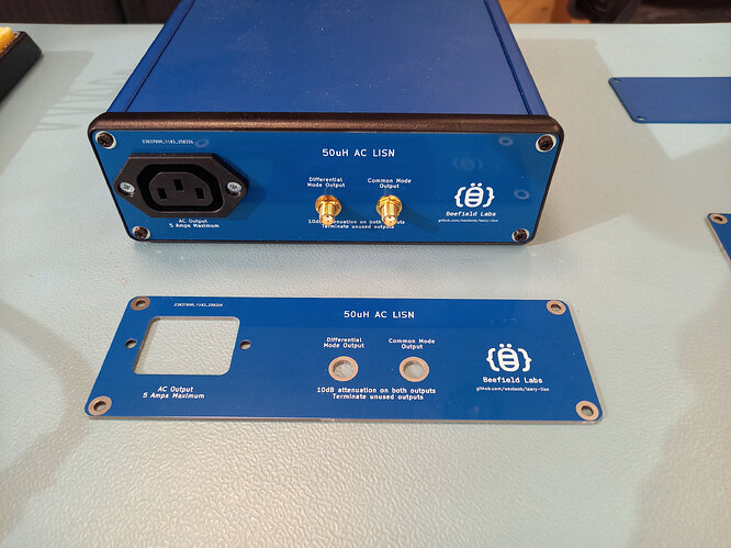

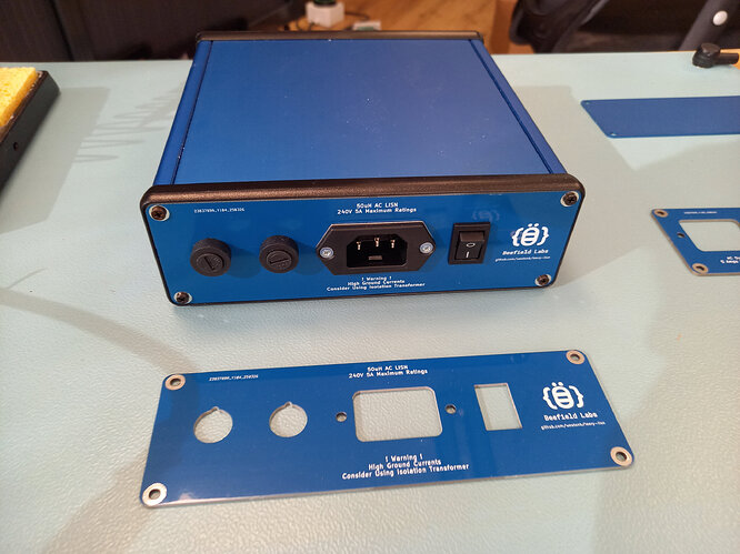

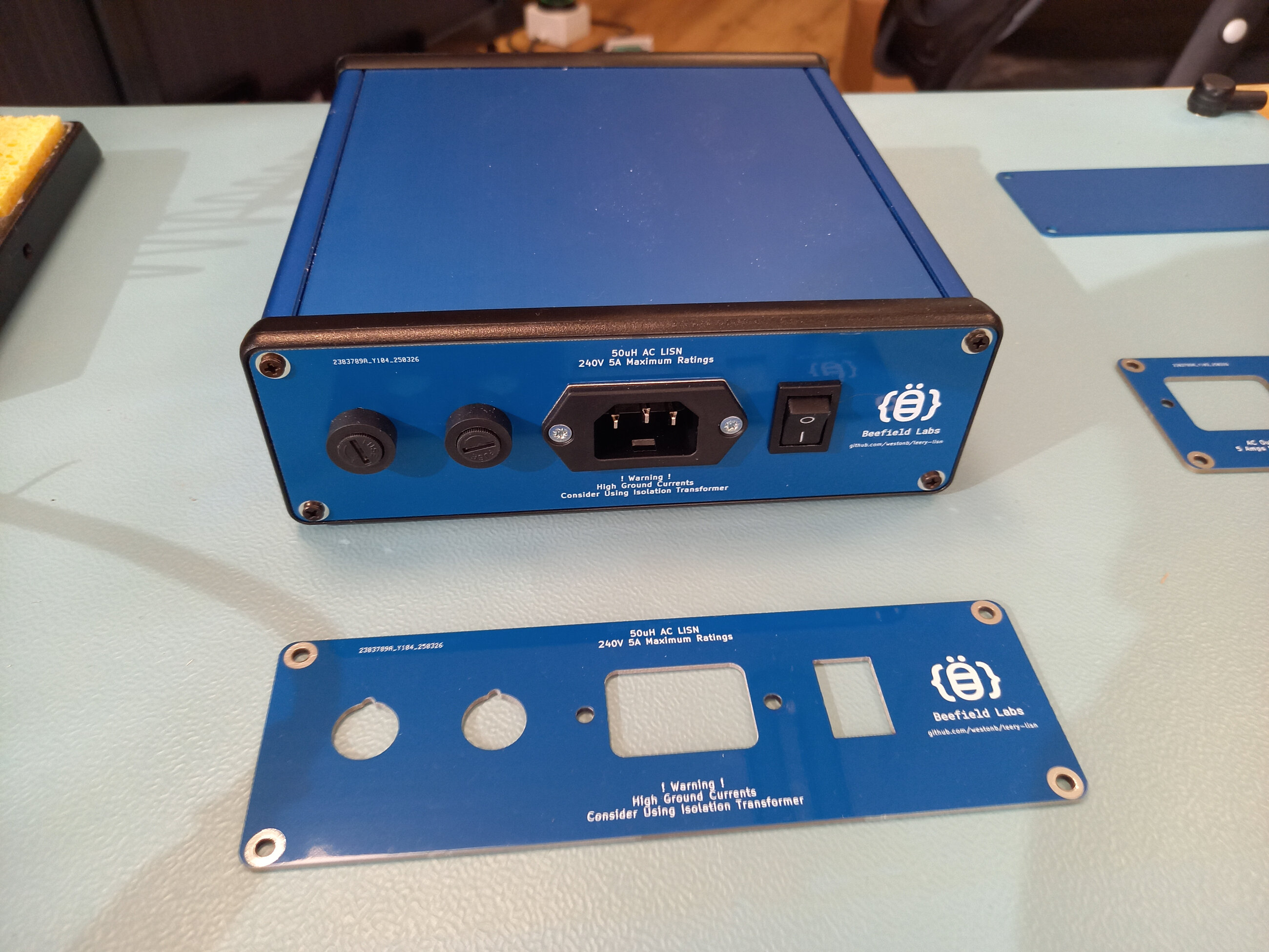

voilà un exemple de faces avant réalisées en circuit imprimé.
Donc 6€65 pour un lot de 5 faces. J’ai repris un projet en open source ici en modifiant juste une découpe pour mettre un socle de prise différent avec KiCad, puisque c’est un circuit imprimé.
On pourrait même utiliser la face interne pour souder des composants, reprendre la masse…
4 « J'aime »

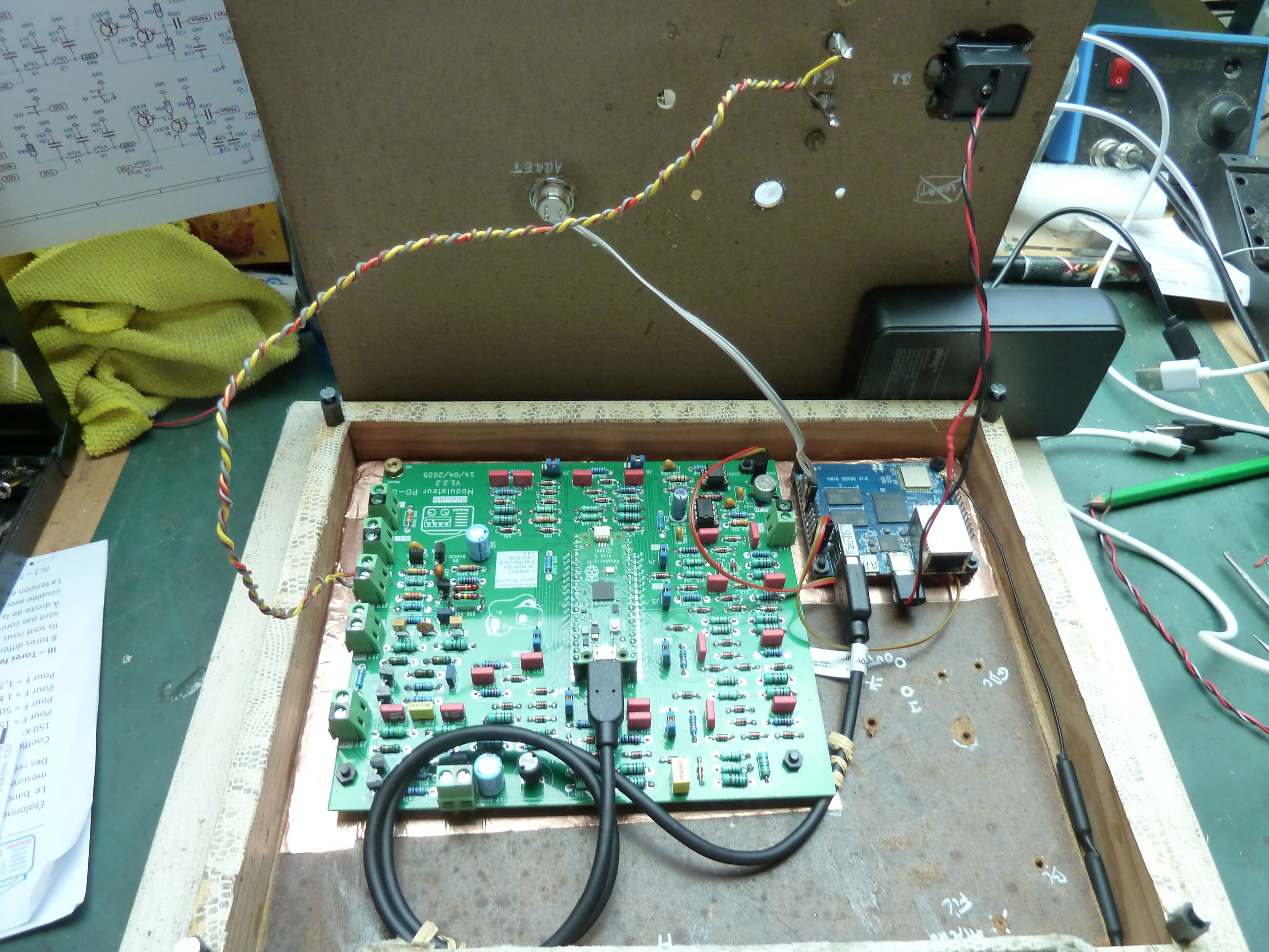

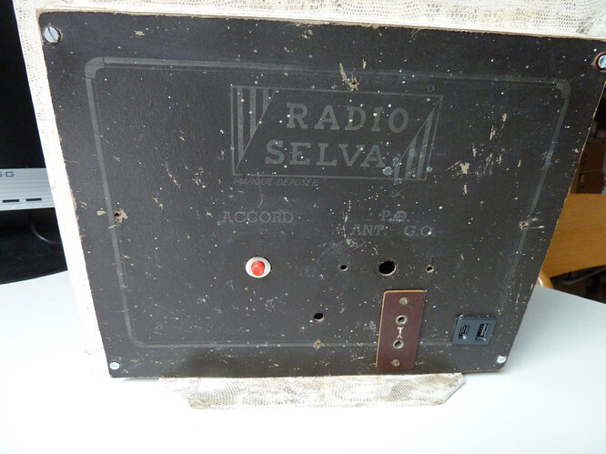

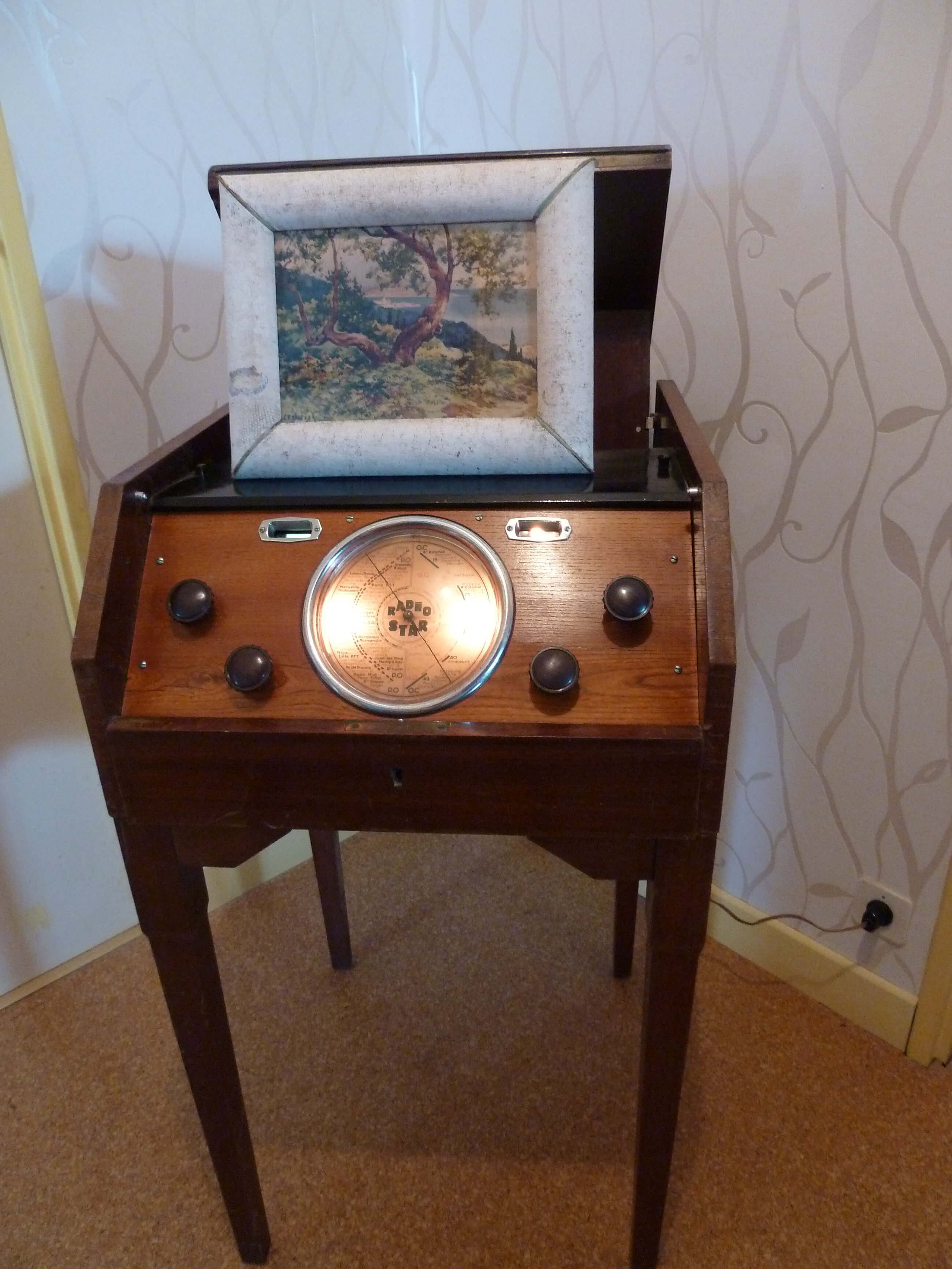

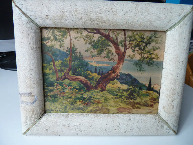

Pour changer du boitier classique et inspiré par Laurent j’ai trouvé dans mon stock un cadre antenne assez grand pour loger un ModulAM. c’est un modèle simplifié, suffisant pour animer ma modeste collection. Le premier, plus complet, reste au labo pour les dépannages et les mises au point.
Quelques images :
Il reste quelques améliorations esthétiques à prévoir mais cette antenne/cadre a retrouvé sa fonction première :slight_smile:
Pour l’anecdote : si l’aquarelle signée Ernest Lessieux glissée d’origine à l’intérieur est authentique cela en fera surement le ModulAM le plus cher de l’histoire !
5 « J'aime »

Au passage, j’ai résolu les problèmes d’émission en GO du premier ModulAM monté : les selfs étiquetées 47µF dans l’emballage d’origine étaient en réalité des 470µF ! Entre le brun et le noir du multiplicateur je n’avais pas vu la différence… Ne pas hésiter à tester tous les composants AVANT le montage.
Bonne journée.

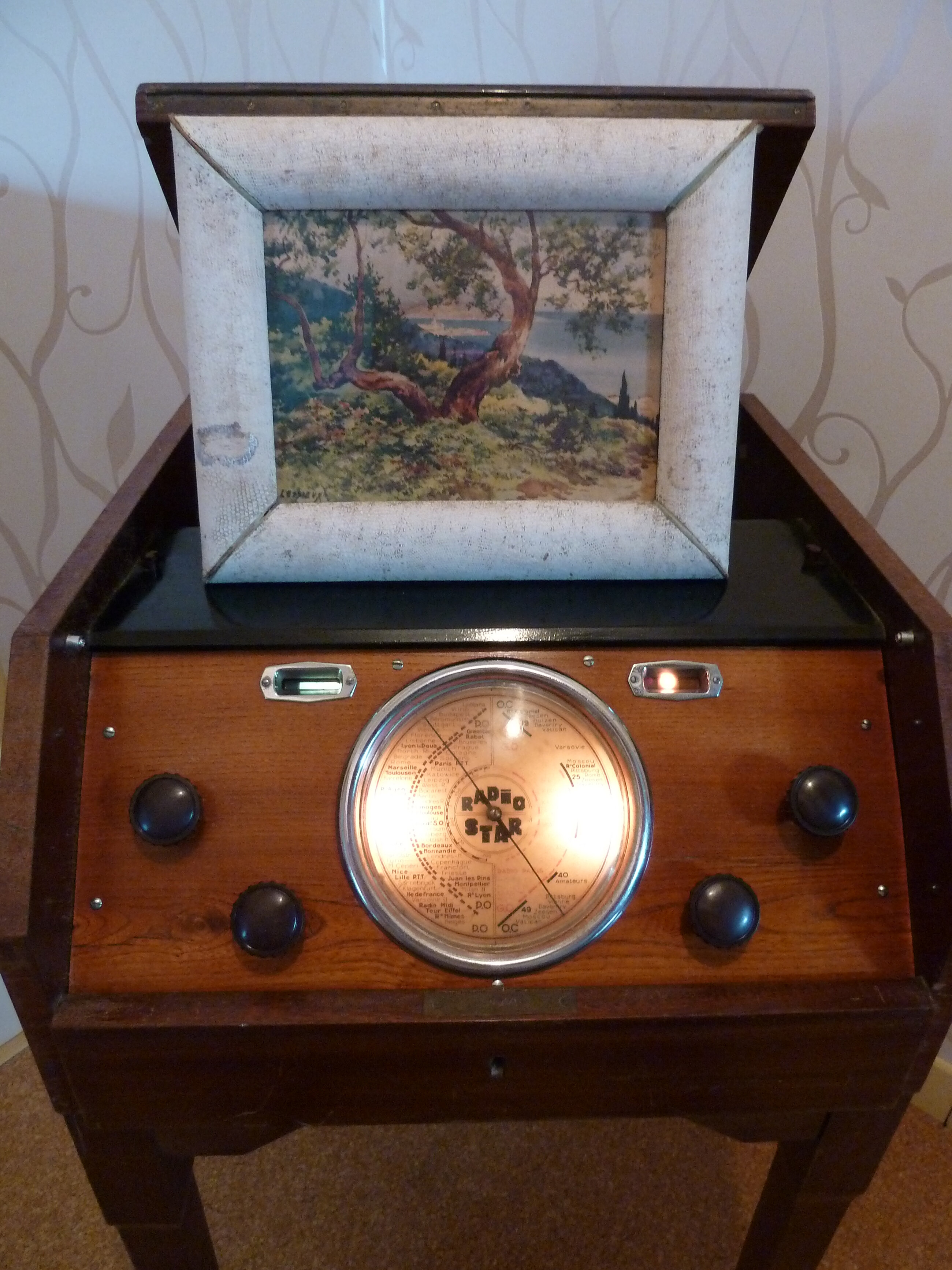

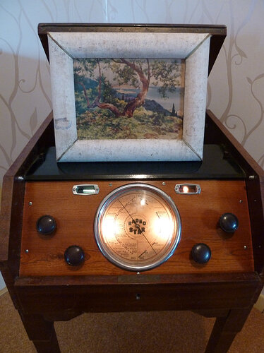

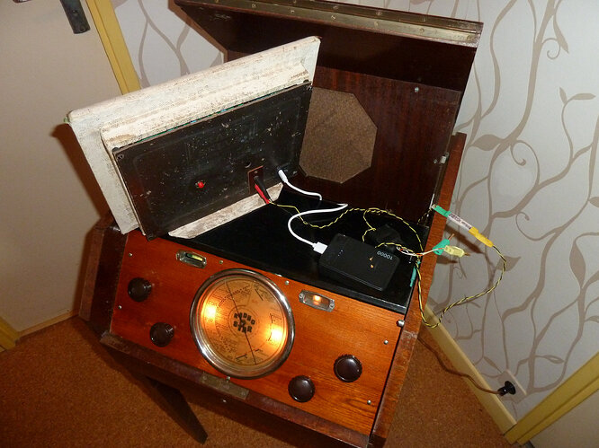

Voici quelques photos ‹ en situation › :
Vous vouliez « une belle TSF », quoi de mieux pour rendre hommage à un peintre qui a beaucoup célébré la Côte d’Azur qu’un Radio Star de Nice de la meilleure époque…
Avec le WiFi et une banque d’alimentation autonome c’est en plus du ‹ sans-fil › à la patte. Fonctionnement impeccable.
Bonne journée.
