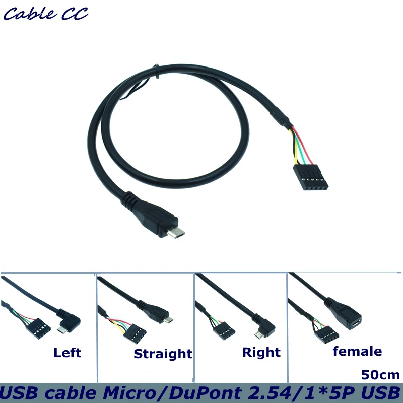

Une astuce de montage :
Pour ceux qui comme @Osgood voudraient monter et utiliser directement les connecteurs de la carte Orangepi zéro sur la façade d’un boîtier, on peut alors utiliser la sortie USB interne qui est sur la rangée de pins de la carte OPZ pour y relier le module PicoH, cela fonctionne également je viens de tester.
Cela permet de libérer de tout câble le connecteur USB - A de la carte OPZ qui devient alors le connecteur USB utilisable pour la connexion d’une clé USB externe.
Il faut juste se procurer un cable micro-USB ↔ Dupont pour faire ce câblage de manière propre, comme par exemple ici :

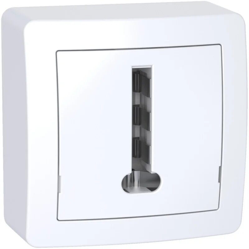

Si j’utilise mon réseau téléphonique cuivre entre le rez-de-chaussée et l’étage, devenu obsolète par la fibre, est-ce que je peux mettre la résistance de 220 Ohms dans la prise téléphonique du haut entre 2 fils utilisés pour le couplage, puis de cette prise partir sur une nouvelle ligne de couplage pour desservir le (les) poste (s) de l’étage, mais sans résistance de terminaison ?
Ou bien faut-il respecter une longue boucle se terminant par cette résistance ?
C’est au cas où d’autres postes viendraient rejoindre les (futures) étagères de l’étage.:roll_eyes:
Merci beaucoup !
Oui il faut respecter une boucle car les anneaux ferrites sont en série dans la boucle et non en parallèle.
Mais il y une solution si vous avez une prose téléphonique à l’ancienne :
Ces prises bénéficient de deux broches en contact lorsqu’aucune prise gigogne n’est enfichée.
vous pouvez donc mettre la résistance à cet endroit.
Lorsque vous allez enficher la prise gigogne avec la nouvelle boucle de distribution cela aura l’effet de prolonger la boucle initiale ; cette nouvelle boucle devra se terminer par une résistance de 220 ohms.
