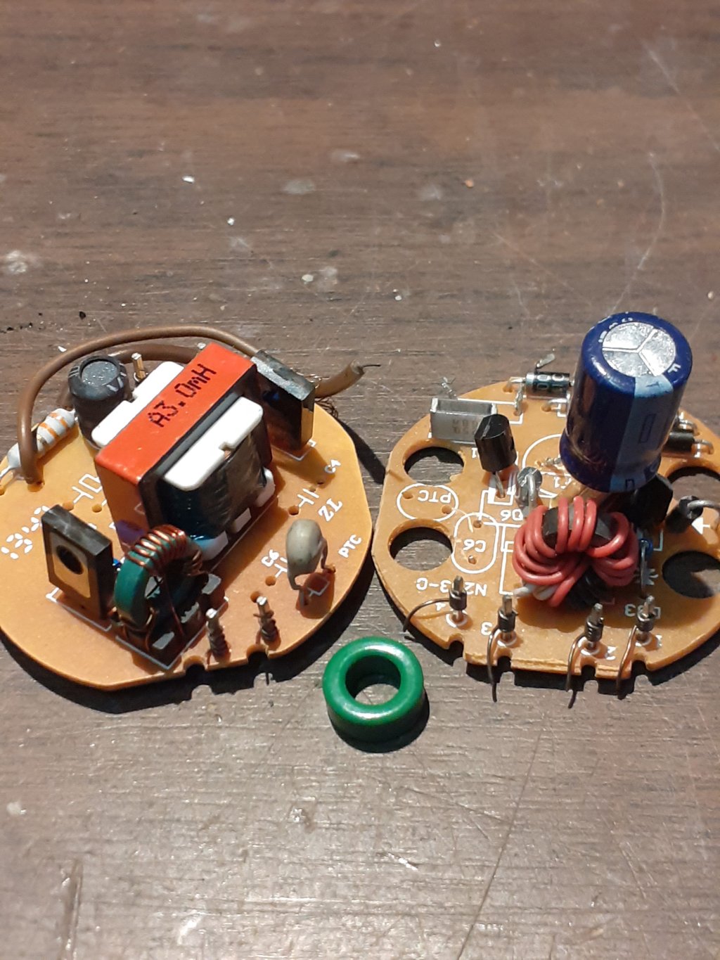

Bonjour à toutes et à tous, juste un complément sur les tores à provisionner pour alimenter plusieurs postes :
Je les récupère au circuit d’une lampe fluo-compacte, quelques capacités pour les postes TSF (c’est du 400 v !) et depuis peu le tore. Mais il en existe de différents modèles, et pour les plus récentes, un tore minuscule. Bon, je m’alimente en lampes fluo-compactes HS à ma déchetterie…slouptoouut serait content !
