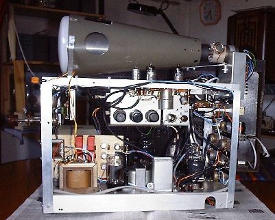

Montage TV expérimental avec tube electrostatique.

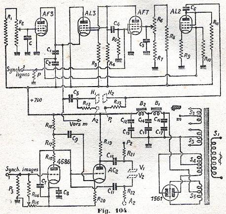

Bonjour à tous. J’ai terminé un montage expérimental de récepteur TV avec un tube d’oscillo (vert) et cela fonctionne à peu près. Entre-temps, j’ai eu la bonne fortune (?) de récupérer un tube à fluorescence blanche 5BP4 qui oit-disant n’a jamais été utilisé. Quelle désillusion lorsque je l’ai monté à la place du tube d’oscillo. L’image est extêmement pâle malgré les 2000 volts sur l’anode finale. Si je pousse la haute tension, l’image devient lumineuse mais se rétrécit considérablement (ce qui est normal avec les tubes statiques). En plus il y a des distorsions. Avant de renoncer, je me demande si quelqu’un aurait un schéma pratique de bases de temps (avec valeur des composants) pour ce type de tube, utilisant des 6N7, 6SN7 ou 6F8. Peut-être que les valeurs du schéma que j’ai ne conviennent pas pour ce tube…

Ce n’est pas avec les lampes que vous avez, mais si cela vous intéresse, je peux vous envoyer par E-mail les 4 pages qui décrivent la base de temps du document joint.
Extrait de : La télévision pratique de H. DENIS - 1938.
Cordialement.
Coîncidence. Peu de temps après avoir posté ce message sur le forum, je recevais la doc correspondante de l’ami Jean Pierre Deniaux! Qu’il en soit ici remercié. Merci également à Jean Claude Jardine. Je n’ai jamais assez de doc et si cela ne vous dérange pas, j’accepte volontier que vous m’envoyez à mon e-mail, le schéma que vous proposez.

Pour plus de simplicité, j’ai mis ces 4 pages sur le web (environ 150 k chacune)
perso.wanadoo.fr/tsf/tvbt1.JPG
perso.wanadoo.fr/tsf/tvbt2.JPG
perso.wanadoo.fr/tsf/tvbt3.JPG
perso.wanadoo.fr/tsf/tvbt4.JPG
Si quelqu’un est intéressé, je peux mettre tous les documents concernant ce téléviseur prévu pour l’émetteur de la tour Eiffel en 1938.

Merci pour les documents! En ce qui concerne ma réalisation, on peut dire que le montage fonctionne relativement bien. Il s’agit d’une compilation de plusieurs schémas. J’ai eu pas mal de problème avec la séparation des signaux et donc le synchronisme!! J’ai réalisé la partie réception avec des tubes 1852/6AC7 . Trois étages à amplification directe. A l’entrée un tuner UHF avec l’oscillateur retouché. Le tube en service pour l’instant est un DG10/3 de Philips (7cm de diamètre).

Bonjour à ceux qui suivent ce fil. Et aux autres bien sûr! Je vais entamer la partie son pour le récepteur cathodique expérimental. Pour le tube 5BP4, pas de bol. Rien à faire, il est plus que pâle et je vais le renvoyer à l’expéditeur en désespoir de cause. Quel dommage! Bon, en attendant je vais me contenter d’une image verte (c’est pas super comme couleur).

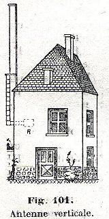

Le téléviseur 1938 complet (chaque page fait environ 150 koctets):
L’antenne :
perso.wanadoo.fr/tsf/tv_ant.JPG
Le récepteur (changement de fréquence par EK3…) :
perso.wanadoo.fr/tsf/tv_recept1.JPG
perso.wanadoo.fr/tsf/tv_recept2.JPG
Détection, ampli vidéo, sortie synchro :
perso.wanadoo.fr/tsf/tv_video1.JPG
perso.wanadoo.fr/tsf/tv_video2.JPG
Les bases de temps (déjà données plus haut) :
Alim du tube cathodique :
perso.wanadoo.fr/tsf/tv_tc1.JPG
perso.wanadoo.fr/tsf/tv_tc2.JPG
Assemblage des schémas précédents :
perso.wanadoo.fr/tsf/tv_sch1.JPG
perso.wanadoo.fr/tsf/tv_sch2.JPG
perso.wanadoo.fr/tsf/tv_sch3.JPG
Explications sur le récepteur son :
perso.wanadoo.fr/tsf/tv_son.JPG

J’ai le son et l’image sur ma maquette TV. le tube 5BP4 fionctionne seulement avec un petit aimant placé sur le col du tube près du support. C’est le seul moyen que j’ai trouvé pour lui redonner une certaine luminosité. Je ne comprends pas pourquoi ce tube nécessite cet aimant (il n’y a pas de piège à ions sur les tubes statoques. En plus celui-ci a une marque sombre au milieu de l’écran. Son diamètre n’a rien à voir avec l’extinction du spot. Si quelqu’un a des infos à ce sujet, merci d’avance!
Roger
J’ai oublié de dire merci à Alain Desbordes pour les caractéristiques du 5BP1. Oui je les avais déjà, mais c’est l’intention qui compte. Donc, merci!!
Je sais que ce n’est pas un tube radar mais n’aurait-il pas fonctionné comme tel dans une vie antérieure ? Et puis l’ancien propriétaire l’a peut-être laissé fonctionner sans balayage.
